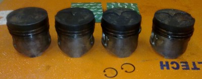

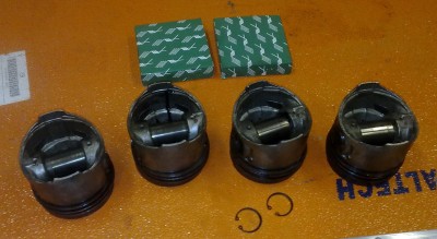

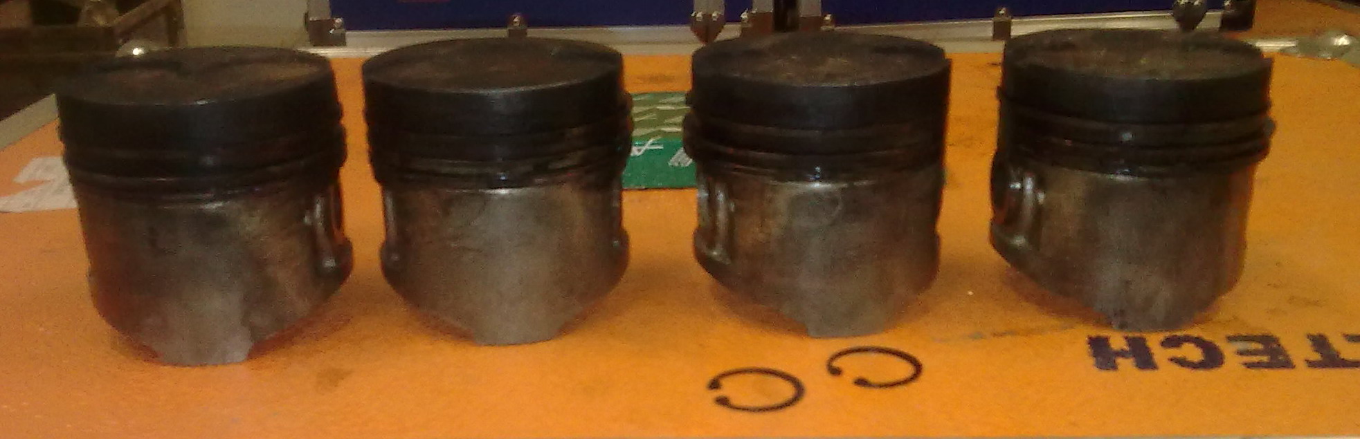

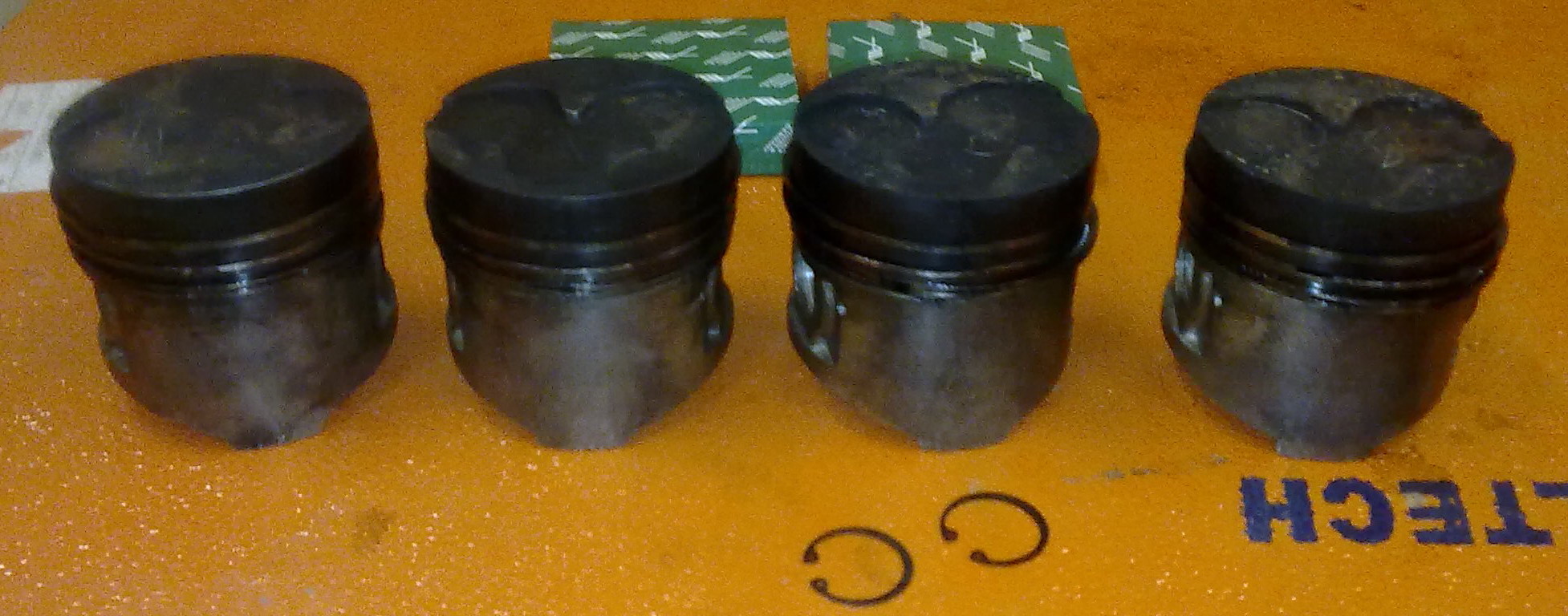

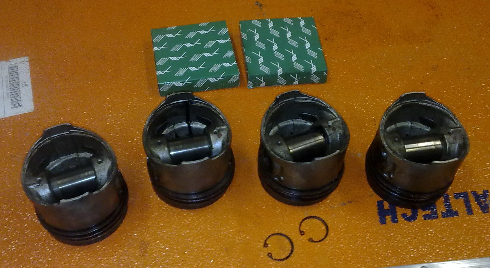

ну, как и обещал, фото поршневой, STD. Снимал ее еще при первой капиталки, ставить нестал - растачивал под 0,25.
Историю незнаю, производителя тож ненашел, состояние юбок можно оценить, поршневая под 0,8, без масляной галереи, номера - эт в каком порядке у меня стояли, пальцы немерял, стопорные колечки вот такого вида, новые компрессионные и маслосьемные автовелтовские.
как то так
как то так
