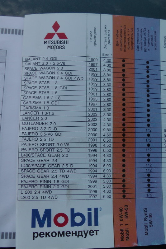

Производитель рекомендует масла с несколько другими цифирями
Вложение Oil-3.jpg больше недоступно
На всякий Вам табличка рекомендаций производителя.Может еще теории прибавится

Magnat52 писал(а): На всякий Вам табличка рекомендаций производителя.Может еще теории прибавится
Производителя чего?Масла?Дык они нарекомендуют :*ROFL*: Теоретики :mrgreen:
