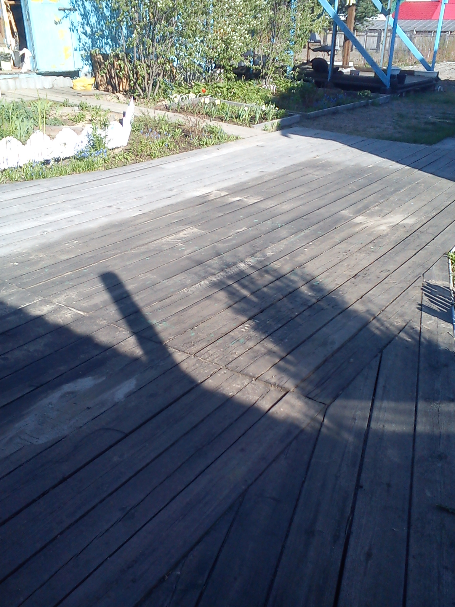

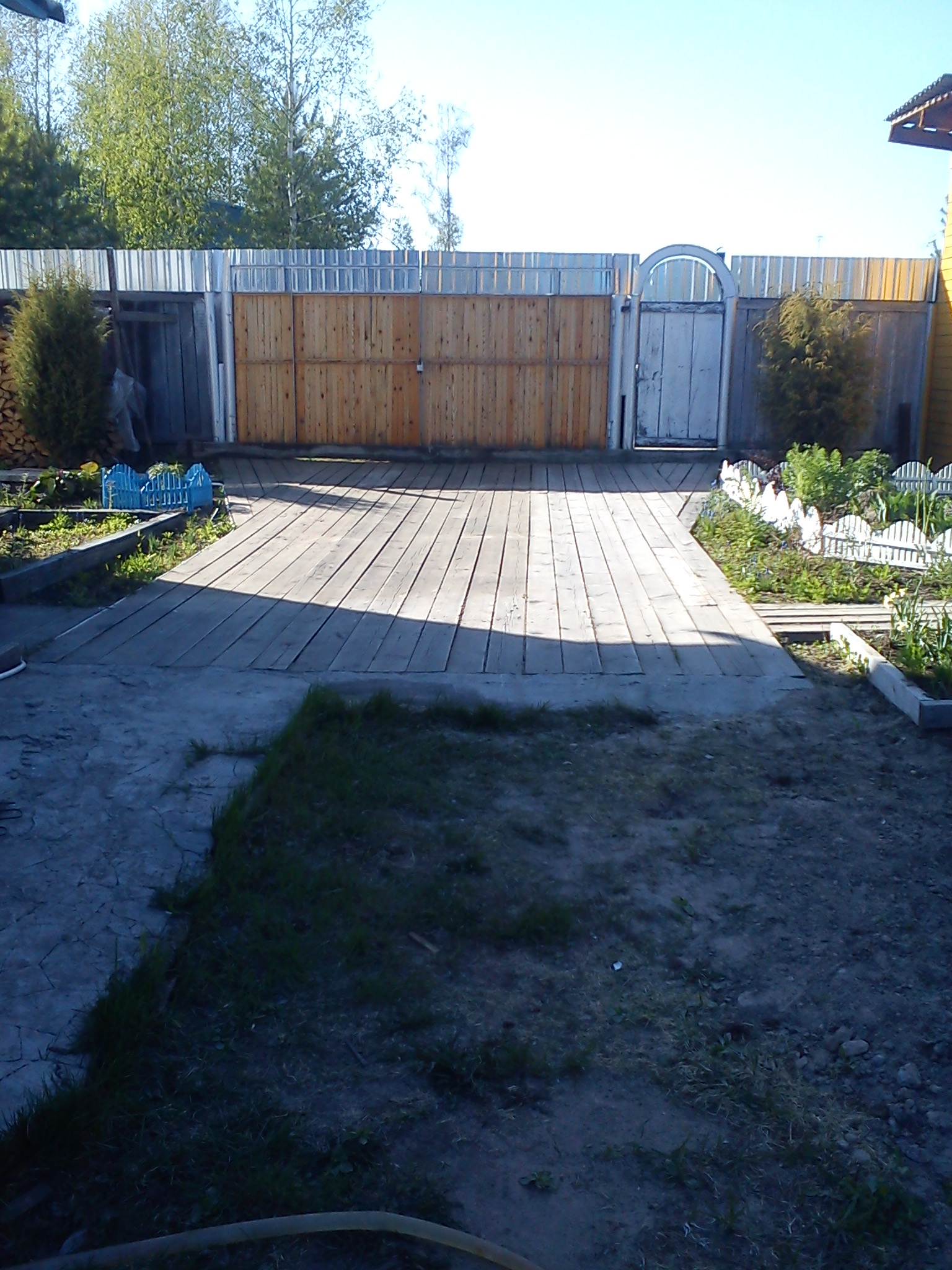

Здравствуйте всем.Настил из доски50-ки (сосна),служит 12лет.Конструкция-лаги из доски 50-ки (лиственница),уложены через 1м.Периодически промазываю обильно моторным маслом ,(отработка),на фото просматривается разные оттенки настила.Прошлый год пропитано,ныне дождусь жаркой погоды.продолжу.Нагрузка на настил была-МАЗ с навозом КРАЗ с торфом давненько.Думаю еще послужит.
