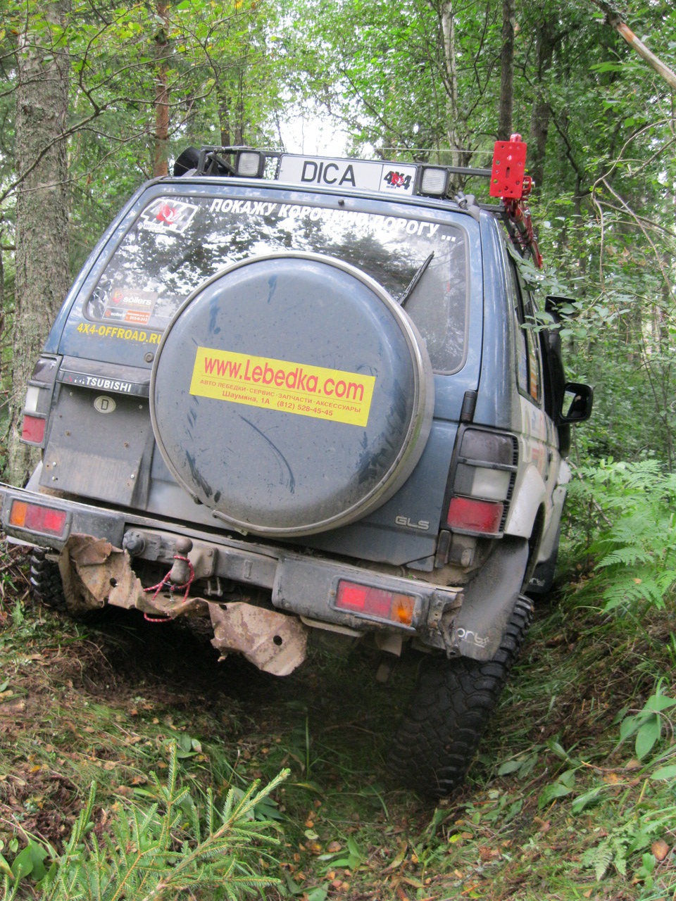

Вот этой?Андрей_Иванович писал(а): И любопытство ради - а чего вас не беспокоит бензобак висящий там-же с чисто условной родной защитой....???;)
У меня уже давно другая
Паджера II 3.0 (коротыш) vs Сценик Ф2 1.6АТ vs Пацаномобиль 08

1.в том то и дело, что машину клиенту.dvm99 писал(а):Ну в принципе человек затачивал машину под себя... Решение интересное, конт-аргументы он в общем-то реальные привёл, видно, что продумывал..:
2.ни одного вменямого аргумента не увидел.
3.очень вменяемый аргумент на фото dica.
который всю вменяемость аргументов ивановича множит на ноль.
