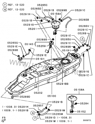

Отмечусь в теме, а то exist , по схеме даёт лишь один фильтр

Обрабатывал днище бака антикором. Ни каких сливных оиверстий не видел, те болты что были, были до крепежа пластика к баку. Подскажите где именно?

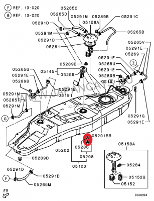

Vadim197 писал(а):
Itala писал(а):Обрабатывал днище бака антикором. Ни каких сливных оиверстий не видел, те болты что были, были до крепежа пластика к баку. Подскажите где именно?
Вот наш бак, нет там уже пробки сливной.

Блин, подскажите, как вытащить эту крышку вторую. Ну не пролазит она как ни крути:( как ее повернуть то?
