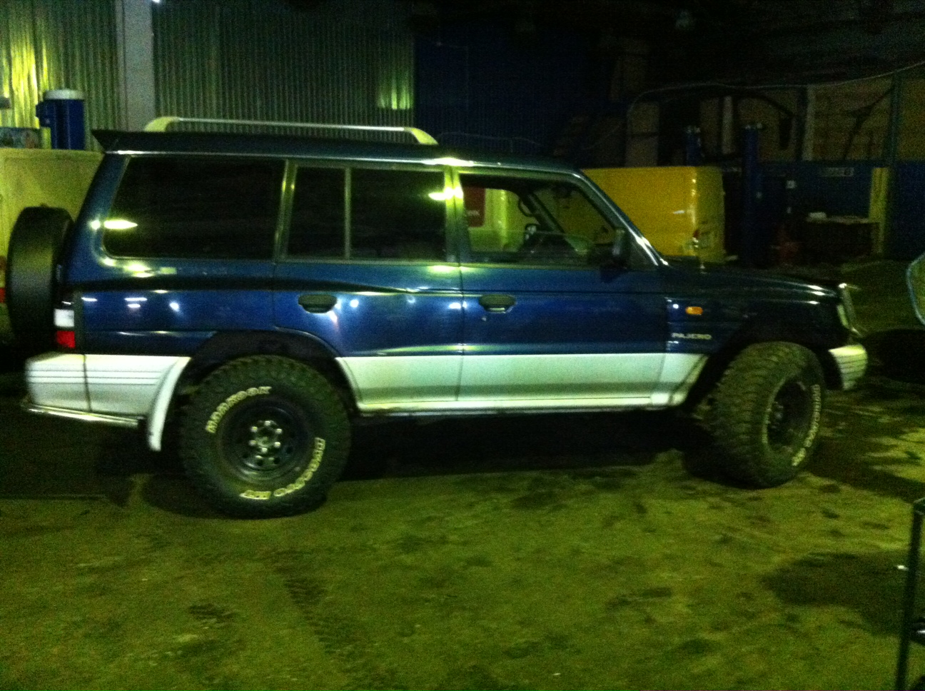

вот собственно 33 колесики. брызговики передние долой. бампер передний задевает на сильных кочках только.
в ожидании мостов. а то ни куда не поехать, запчасти теряю на ходу ::-D:
