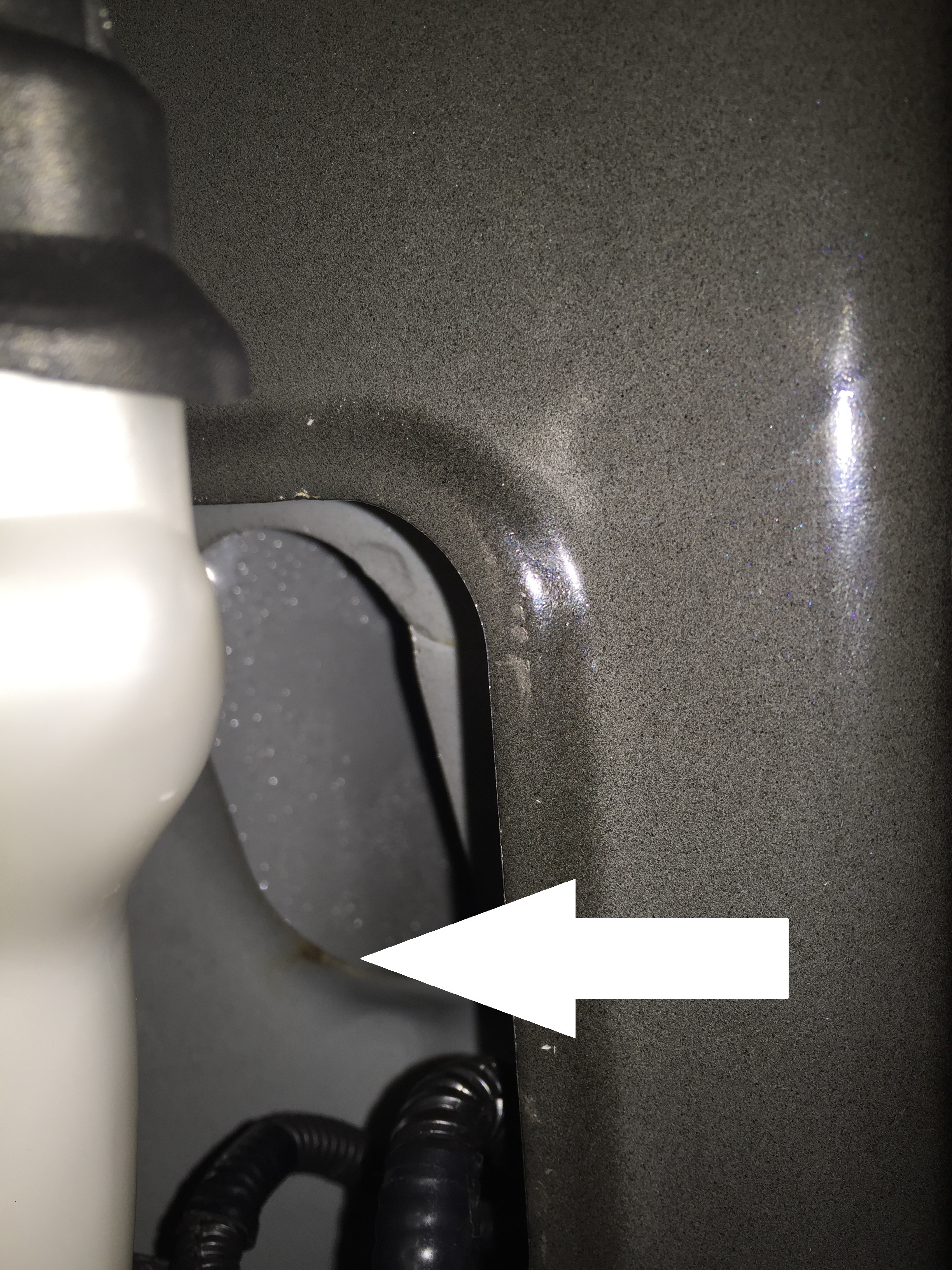

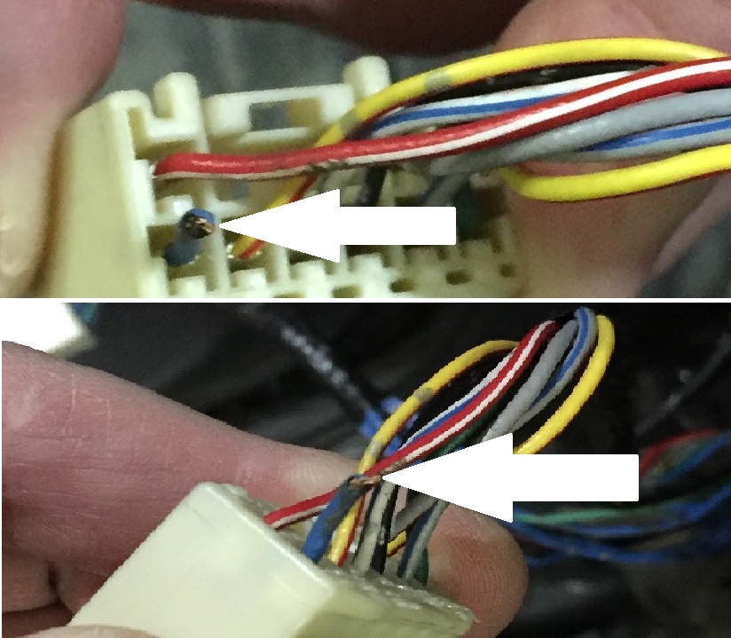

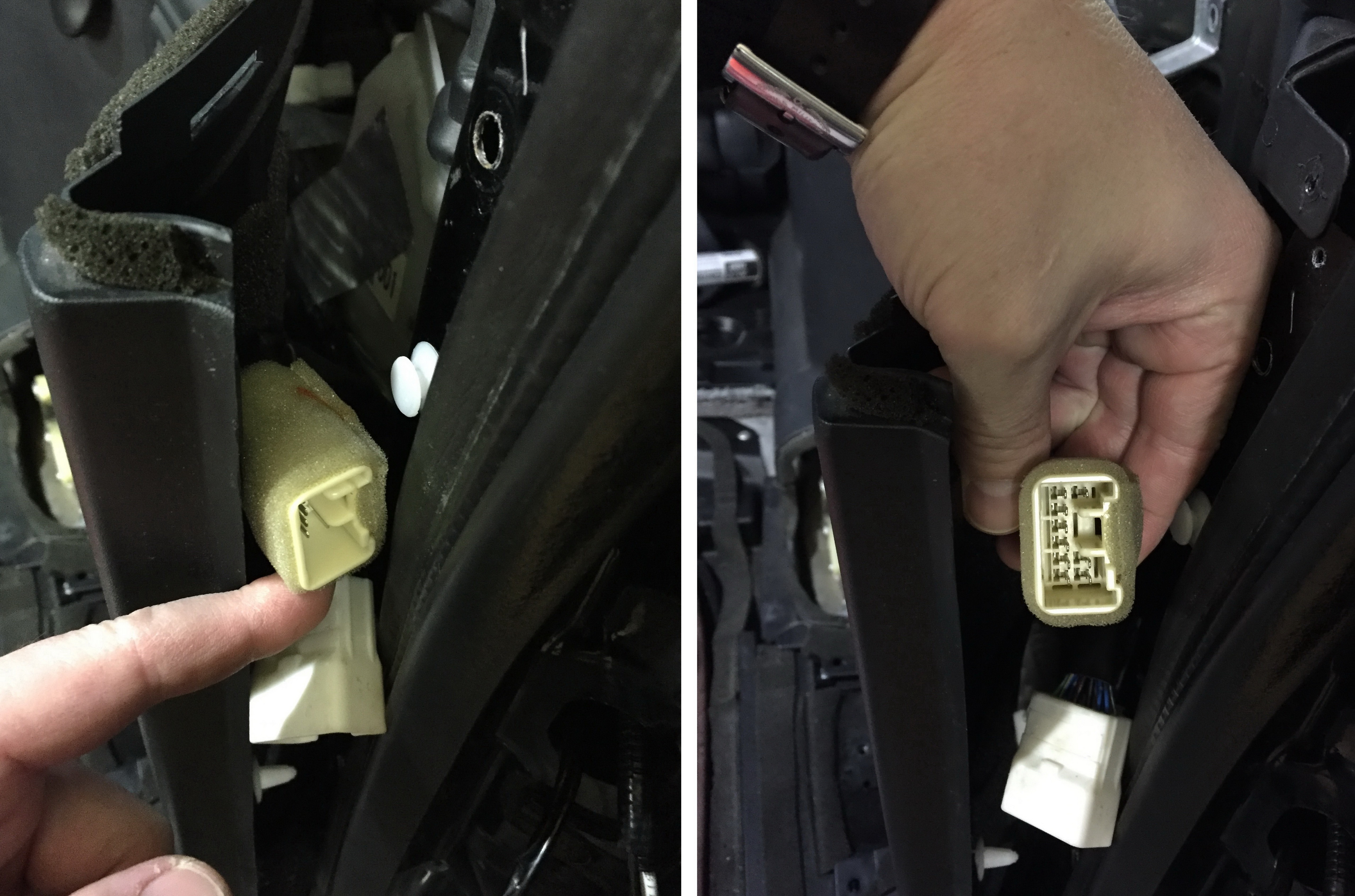

занырнув под обшивку багажника на Божий свет был извлечен сей разъем: при разъятии колодки которого обнаружился ПОЛУперетертый провод (на фото он уже отчекрыжен для замены) А перетерся он вот об это отверстие в кузове, даже потертость видна Дальше: дело техники и "рук златых" - все починили, убрали косу в тюбинг, оклеили края отверстия маделином, собрали разнесенную зазря торпеду...
