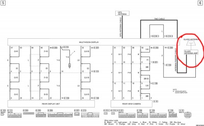

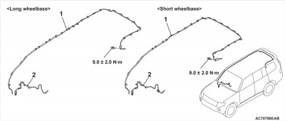

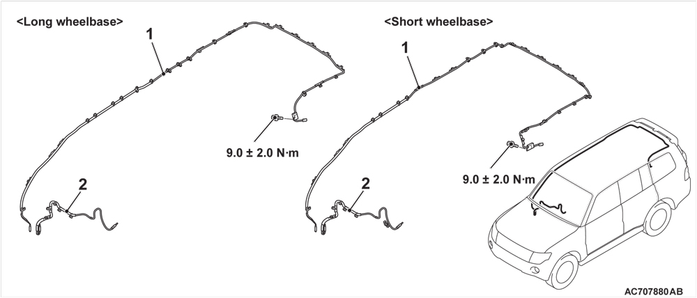

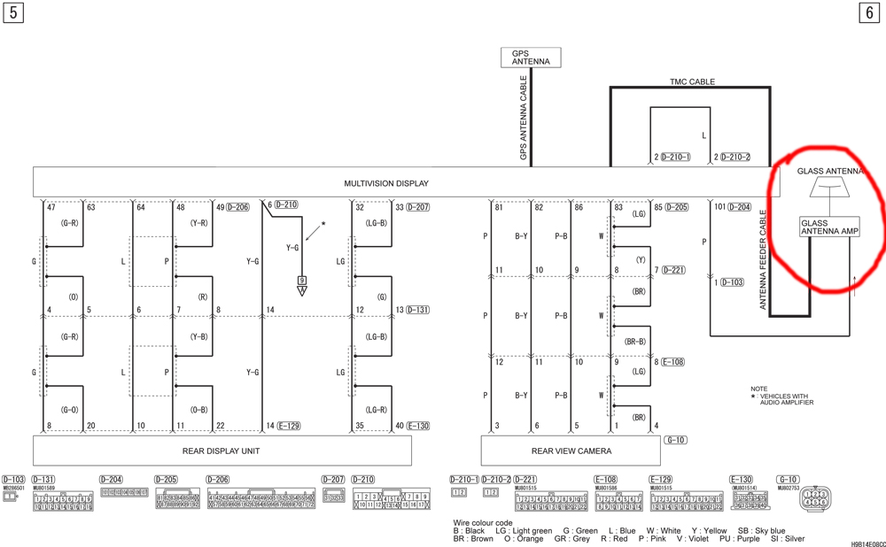

Вот кабелек антенный,до хрена метров в ём

megranny писал(а):Вот кабелек антенный,до хрена метров в ём
Хорошо, что по крыше идет. Проще будет добраться до кабеля и новую антенну прикрутить ;)
Само интересно,у правильноруких там же стекло с антенной стоит,но кабел иде по левой стороне и в два раза короче :mrgreen:
Все правильно сделано!
