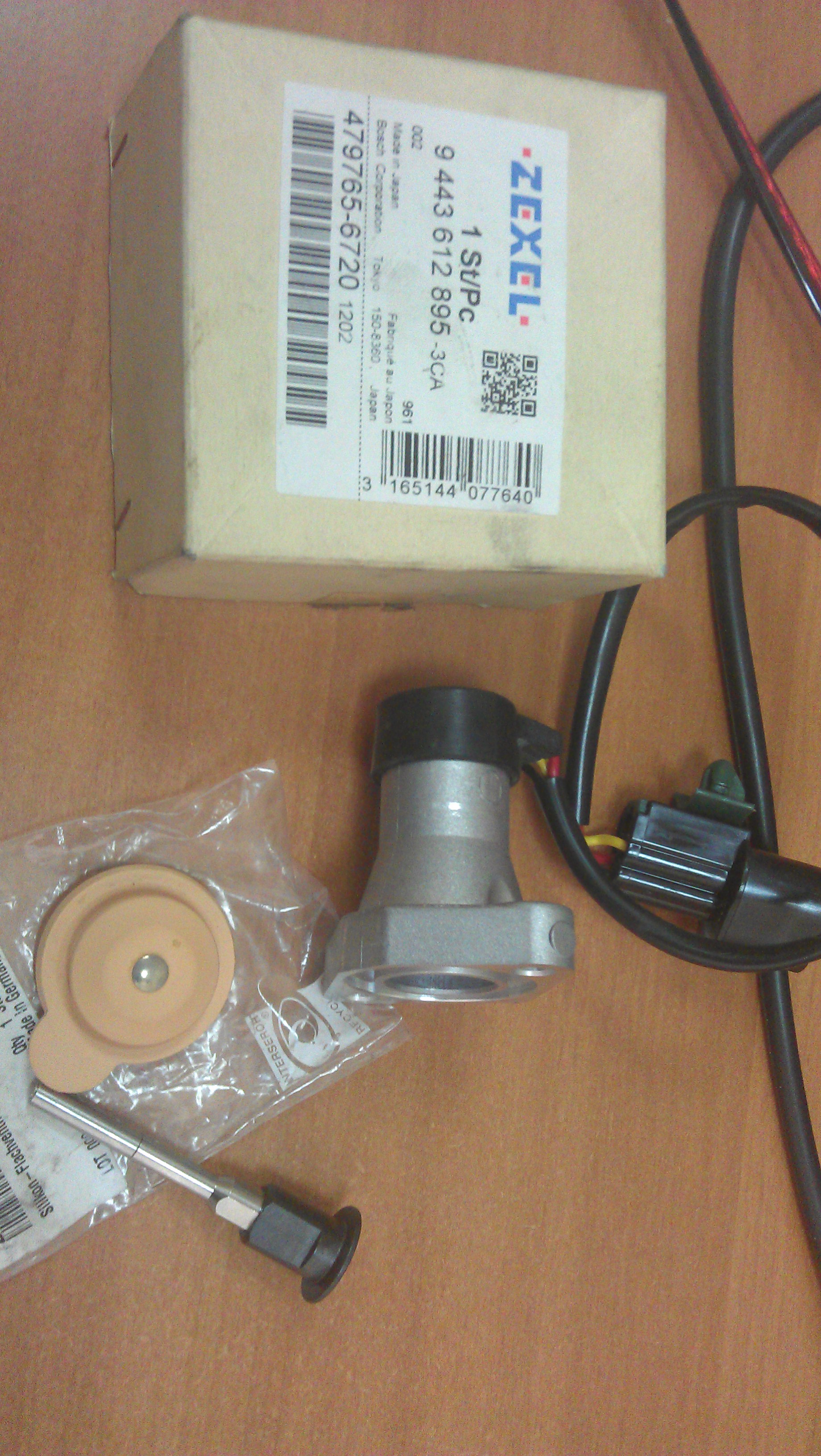

Принято, обратка и шток. С обраткой надо будет приобрести прозрачный шланг. А вот шток (в коробке железка и помоему датчик лежит) сменить.... надо будет покурить соответствующую тему, там после смены не потребуется ли какой доп регулировки?

Нет не потребуется. Но это шток, а вот датчик стоит в торце, под гидроголовкой, до него так просто не долезешь.

Хотелось бы понять, о таком штоке идет речь, а то может быть я что то путаю?

Да это исполнительный механизм опережения (запамятовал как он по научному обзывается, уже день мучаюсь), а есть еще и и датчик. Вот он под гидроголовкой стоит.
