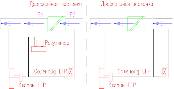

А давайте подробно уже рассмотрим работы этих систем на МПС и ММС.
Вот схемки их систем - насколько я смог разобраться по мануалам.
Так вот вопрос - кто и когда открывается и закрывается?
На ММС - у меня - как я смог разобраться проводя эксперементы:
на холодную и на холостом ходу напряжение к соленойду ЕГР подано и он открыт. Вакуум Р1 глубже чем вакуум Р2 поэтому происходит постоянная циркуляция воздуха от Р2 к Р1 с давлением Р2 - которого не хватает для открытия клапана. На рабочих режимах - когда ЕГР должен заработать похоже соленойд должен закрыться и регулятор будет создавать необходимый для открытия клапана ЕГР вакуум. НО по мануалу регулятор считается годным если он регулирует вакуум 23 кПа, а ЕГР открывается при 29 кПа... Тогда вообще не понятно что его заставляет открываться. То ли наоборот клапан ЕГР открывается при открытии соленойда живя по вакууму Р2 - который тем глубже чем выше обороты, а Р1 постоянен практически - но после регулятора это 23 кПа.
На Паджеро вообще не понятно за счёт чего.
Расскажите кто разбирался: В каких режимах, на сколько и за счёт чего происходит открытие клапана ЕГР. Он открывается полностью и так остаётся? Открывается периодически с задержками? Имеет промежуточные положения?

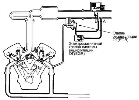

Mitsubishi, двигатель 6G72–24 клапанный и 6G74.
На данном рисунке мы видим достаточно простое (и надежное) устройство системы "EGR", состоящее из двух клапанов: электромагнитного клапана системы рециркуляции и непосредственно клапана рециркуляции "EGR".
При запуске двигателя компьютер (ECM) ориентируется на показания датчика температуры охлаждающей жидкости (THW) и, если двигатель еще холодный, не дает команду для добавки в цилиндры двигателя отработавших газов. Когда температура работающего на холостом ходу двигателя достигает 60-80°С компьютер подает сигнал для открывания электромагнитного клапана. Клапан открывается и соответственно разряжение вакуумного порта "А" возникает непосредственно в клапане "EGR", но силы разряжения в вакуумном порту "А" в этот момент недостаточно для ОТКРЫТИЯ клапана "EGR". Для дальнейшей работы системы "EGR" необходимо дополнительное "усилие" вакуумного порта "Е". Этот порт служит для того, чтобы помочь открыться клапану EGR в нужное время. Приблизительно при оборотах двигателя 900 – 1100 об/мин в вакуумном порту "Е" создается ДОПОЛНИТЕЛЬНОЕ разряжение, которое, в совокупности с разряжением от вакуумного порта "А" и помогает клапану "EGR" открыться.
Если обороты двигателя превышают 4000обмин, то компьютер дает команду на электромагнитный клапан EGR "закрыться" и отсечь поступление отработавших газов в цилиндры двигателя. Все, система "EGR" снова не работает.
Таким образом мы установили, в каких случаях система EGR работает, а в каких – нет. Повторимся еще раз: при запуске двигателя из холодного состояния и прогрева до температуры 40-60°С система EGR
НЕ РАБОТАЕТ.
На прогретом двигателе, на холостом ходу– система EGR
НЕ РАБОТАЕТ.
Начиная с 900 – 1200 оборотов в минуту система EGR
РАБОТАЕТ
и продолжает свою работу до тех пор, пока обороты двигателя не достигнут 4000 оборотов в минуту.

Это я читал. Но если посмотреть повнимательнее, то и порт А и порт Е находятся до дроссельной заслонки и разряжение в них одинаковое! Регуляторов в них нет. Трубки вакуумные тупиковые, следовательно и порт А и Е хоть в совокупе, хоть по отдельности создадут в мембранной полости клапана ЕГР одинаковое разрежение! С чего ему открываться?
