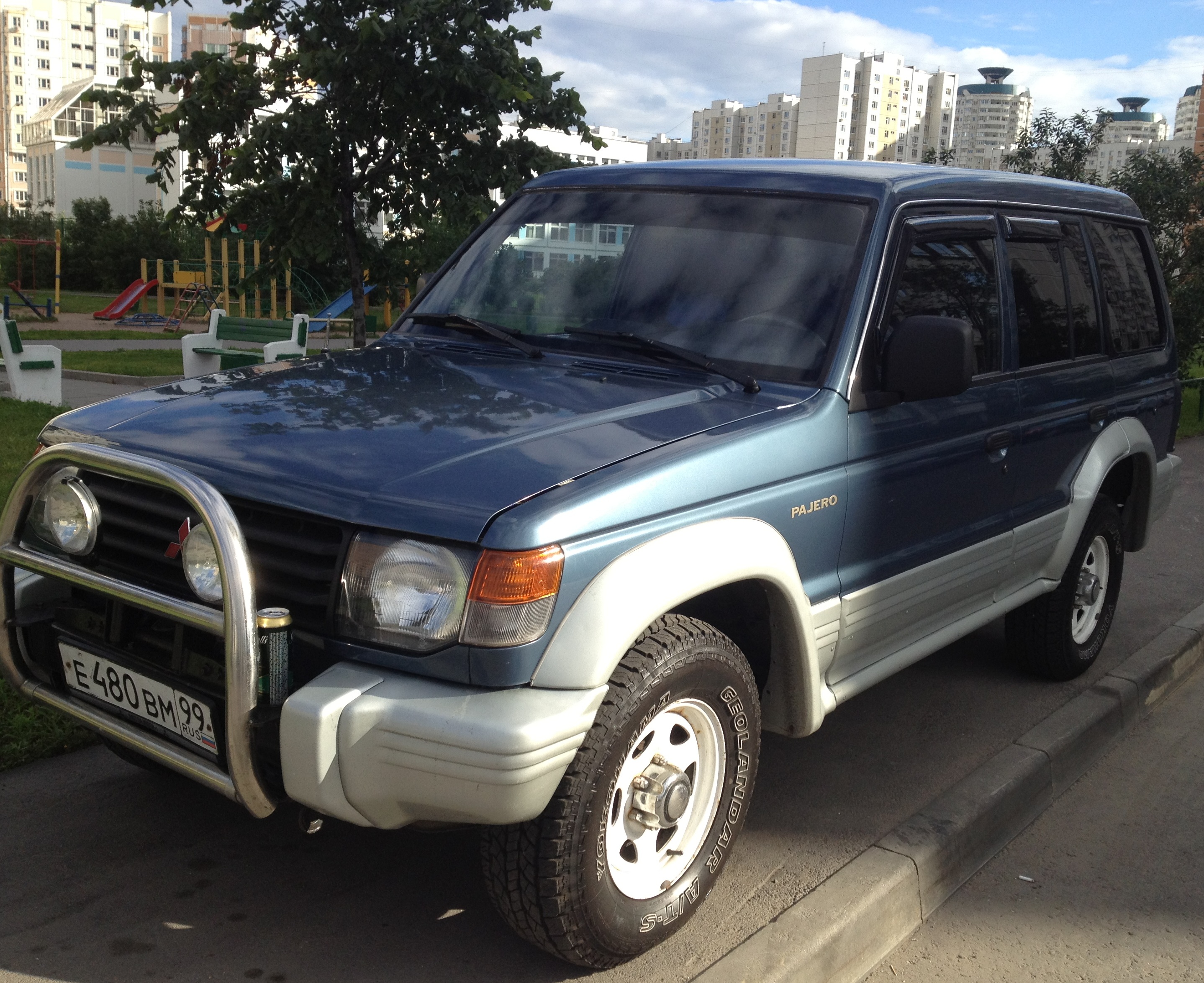

Daddy писал(а):Ок. Жду фото. Просто самому скоро предстоит ставить расширители. Если можно сделать это не дырявя кузов, будет очень ГУД!Johnic писал(а):возьму фотоаппарат со вспышкой и выложу потом
проехал километров 200)) держит крепко
ШО! ищщо не поставил!!????
ГГ! дырявить кузов все равно придется....на клей и скотч не поставить красАту!!))

сорри! банка "жени с толиком" на бампер попала случайно))Daddy писал(а):Ок. Жду фото. Просто самому скоро предстоит ставить расширители. Если можно сделать это не дырявя кузов, будет очень ГУД!Johnic писал(а):возьму фотоаппарат со вспышкой и выложу потом
