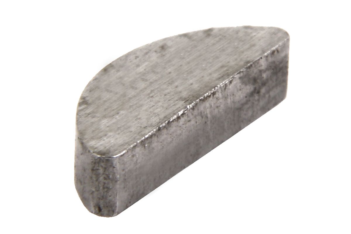

Такой "шплинт" что ли? Или на 6G72 шкив навесных не сидит на шпонке? А разрезная трубка- это штифт пружинный. Неужели только он держит шкив от проворота при откручивании болта?gsw-hunter писал(а):Спасибо всем, кто пмогал советами. Откруили стартером. На болте слизаны последние 3 нитки. Кстати шплинт, представляющий собой разрезную трубку и соединяющий шкив и звездочку присутствовал. Его срезало, из за чего и прокручивался ГРМ при удержани шкива....

Эта шпонка держит звездочку ГРМ. А шкив держится на усилии болта и цилиндрическом штифте, проходящим в шкиве и звездочке....

А пазы под этот цилиндрический штифт соответствующие? полукругом?gsw-hunter писал(а):Эта шпонка держит звездочку ГРМ. А шкив держится на усилии болта и цилиндрическом штифте, проходящим в шкиве и звездочке....

Отверстие там обычное.lesnik5000 писал(а):А пазы под этот цилиндрический штифт соответствующие? полукругом?gsw-hunter писал(а):Эта шпонка держит звездочку ГРМ. А шкив держится на усилии болта и цилиндрическом штифте, проходящим в шкиве и звездочке....

Точно так.Captain Sergio писал(а):Отверстие там обычное.lesnik5000 писал(а):А пазы под этот цилиндрический штифт соответствующие? полукругом?gsw-hunter писал(а):Эта шпонка держит звездочку ГРМ. А шкив держится на усилии болта и цилиндрическом штифте, проходящим в шкиве и звездочке....
