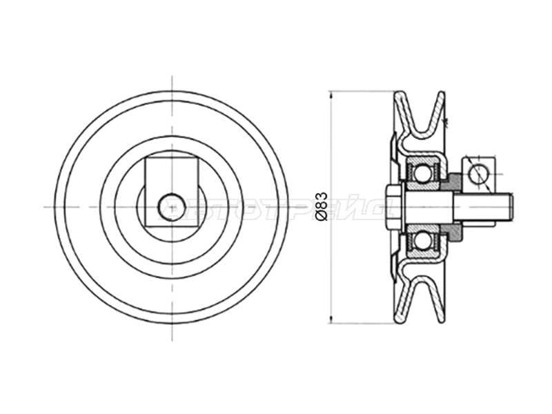

Александр_56 писал(а):СпасибО!

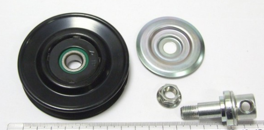

То есть крепление ролика через низ достать можно??? не снимая всей системы, кондиционера и всего прочего. Вообще я посмотрел по фото похожий крепеж ролика(ползун) на Daewoo nexia,
Great Wall Hover H5 2.4L, но там ролик другой я думаю подберу, потом отпишу что подошло.Только я не понял вроде же через низ его не вытащишь или я плохо смотрел....
вот такого типа у меня http://euroauto.ru/firms/mitsubishi/7813a086/

Вобщем там сам натяжитель отличается от pajero 3 4m41 и по всей видимости места меньше...
снял воздухозаборник, верхний полукруглый кожух вентилятора больше ничего не снимал, болт крепления ролика я взял от daewoo nexia стоит 120р. emex.ru.
данный болт распространеный вроде у лансера такой же, Great Wall Hover, ролик от нексии подходит он чуть больше.
Для того чтоб он влез туда обточил две стороны болгаркой, толстую часть с отверстием под болт для натяжения, тоесть он стал не круглый, а плоский.Привезал веревку на начало резьбы можно и магнит использовать но им неудобно. Завел вначале обточеную часть, болт упал резьбой к верху, веревкой я его поднял и начал вторым болтом ловить отверстие, вот и вся замена.

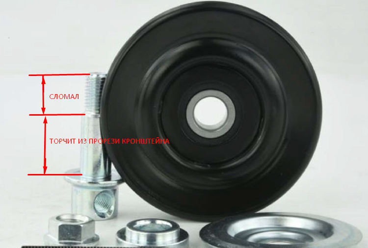

Александр_56, У меня та же проблема. Сломал болт ролика, когда затягивал гайку. Сейчас он торчит из прорези натяжителя и не знаю как его от туда достать. А как вы старый болт ролика вытаскивали? Неужели придется весь кронштейн снимать?

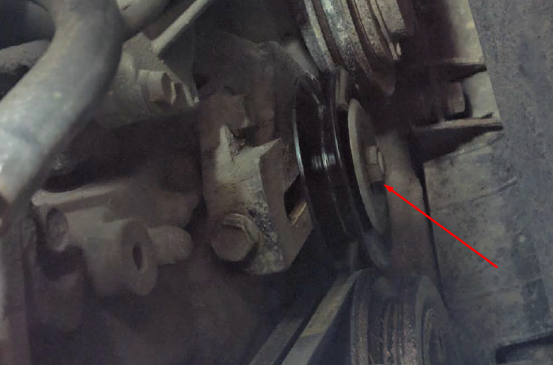

SNOOPER, Я про то, что у меня так было изначально с момента покупки. И это не колхоз, а явно завод. И не только у меня встречается. По VIN пробивается 7813A136. На фото есть гайка.

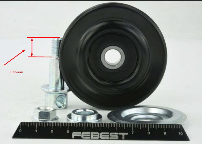

Вообще, у меня вопрос был, как достать из кронштейна обломанный ползунок ,на который крепится ролик не разбирая всю систему кондиционера.

Ладно хусим. Проехали первый вопрос был про тройку. )
Как снять.
Отворачиваете болт которым натягивается ремень, притягиваете ролик.
И магнитом сбоку вытаскиваете.
Так же ставить новую.

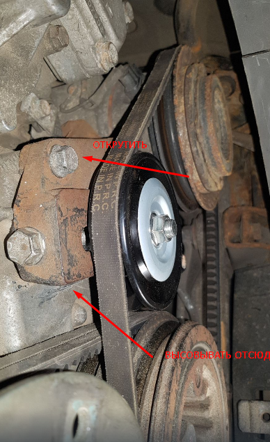

Болт, которым натягивается ремень снял, ролик тоже. Доставать обломанный болт(ползунок) с противоположной стороны компрессора кондея (как на фото указано стрелкой)?
Если да, то попробую, но есть сомнения, что смогу ползунок заправить в прорезь кронштейна.

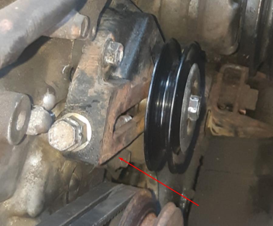

Сообщение werter7777 »
Все, сделал. Чтобы достать старый болт натяжного ролика, нужно открутить верхний болт кронштейна (на фото указал стрелкой), чтобы он немного отгибался от блока ДВС, потом поднимаем болт ролика в верхнюю точку (там есть уширение) и вытаскиваем влево, оттягивая какой нибудь монтировкой кронштейн на себя, иначе болт ролика будет цепляться юбкой за края кронштейна и ДВС. Магнитом там нифига не получится достать. Новый болт натяжного ролика засовываем в обратной последовательности шляпкой вперед.
