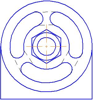

Отрезаете просто лепестки, которые соединяют наружное кольцо и внутреннюю резиновую втулку, через которую болт проходит. Между ними (кольцо-втулка) должен быть зазор по кругу.

Отрезаем по чёрному пунктиру.

Не совсем этично цитировать самого себя, но всё же
Sfinks писал(а):Отрезаем
Это значит ОТРЕЗАЕМ, совсем нахрен, безжалостно и окончательно.
Sfinks писал(а):Эта подушка в статическом состоянии авто не работает. Она нужна только при резких разгонах/торможениях, и выполняет роль ограничителя качания коробки с раздаткой. Поэтому, в состоянии покоя, даже если эта подушка посыпалась, то между наружным кольцом подушки и её центральной втулкой должен быть ЗАЗОР, поэтому вибрации быть не должно.
Если в этом месте нет зазора, и втулка лежит на кольце или лепестке, то будет дикая вибрация в кузов, до щекотки в 5й точке прокладки м/у рулём и сиденьем.

Всем спасибо сделал , вибрация ушла.
Резать не стал , взял паяльник 100 ватт и сделал тоньше переборки примерно по 0.8-09 мм получились .Так что ребят резать не спешите , лучше паяльничком поработать , получилась почти как оригинал только у моей переборки по толще.
