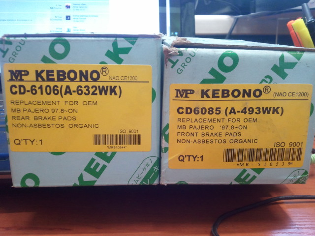

VoTGaD

а номер их в студию :*THUMBS UP*: (перед,зад)

Только картинку могу сейчас. А номер завтра

а надо Akebono или MTP Kebono? И в чем разница? :*HELP*:

Akebono/// Не встречал таких

Вот номерки. Слева задние, справа передние
