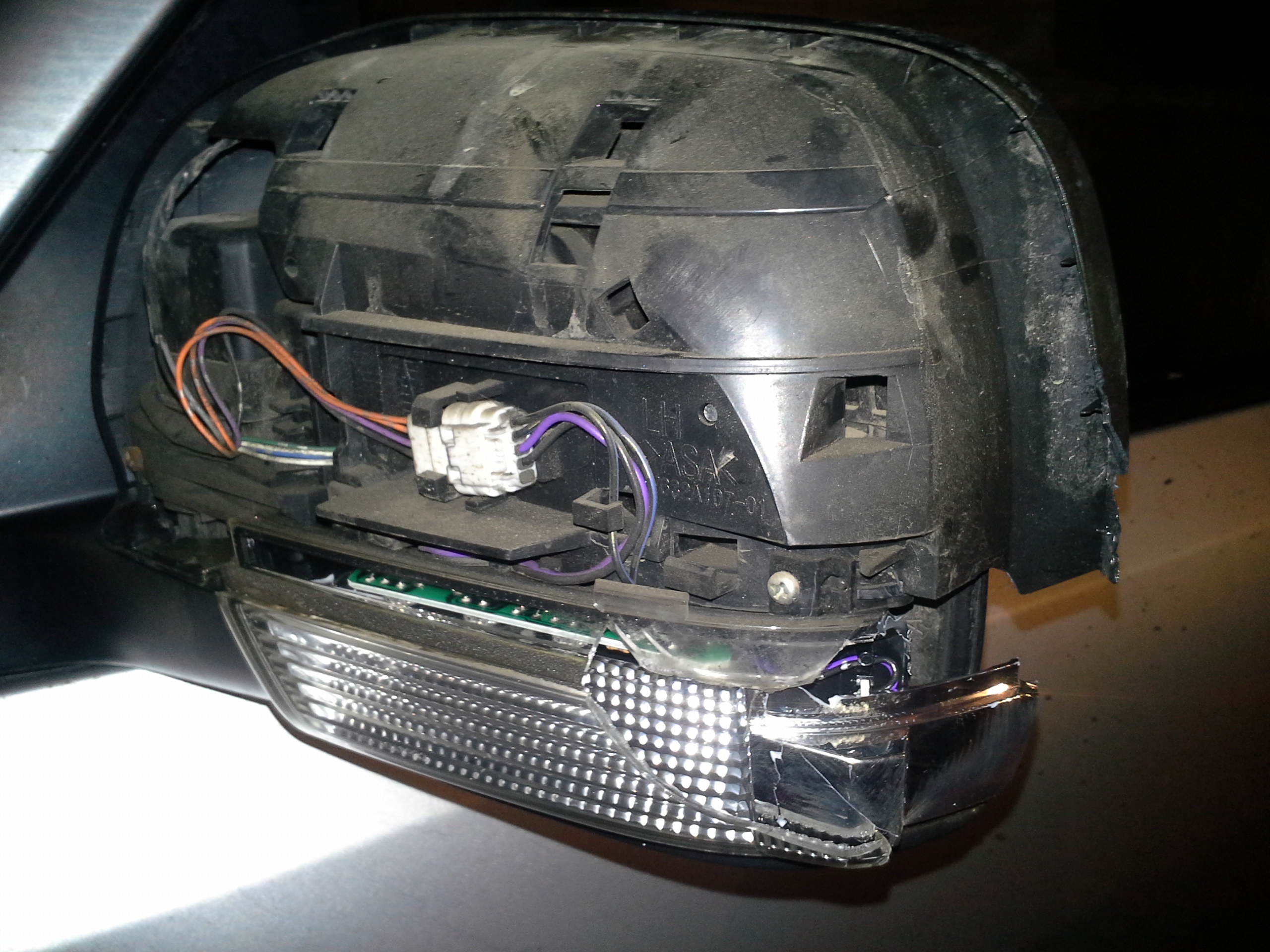

По фото из вашей ссылки вопрос: Насколько реально подлезть к крепежному винту блока вежливой подсветки, не снимая верхнюю часть корпуса зеркала? Места там достаточно для небольшой отвертки?

Re: Снятие бокового зеркала и частичный его разбор
В хороших руках и пень цветёт)))) Лезь!

Спасибо большое! Задумался о таких.vector-n писал(а):Тута: http://www.pajero4x4.ru/bbs/phpBB2/view ... &start=390BabyHummer A-328 писал(а):...А фото самих лампочек где?
Тем более, что вчера мне не удалось разобрать зеркало для обеспечения доступа к блоку вежливой подсветки. чтобы установить вот такие, уже подготовленные мной к установке, лампы:(
Как ни старался, не получилось отстегнуть защелки(без этого не получится все остальное), соответственно, разобрать корпус зеркала, и добраться до блока:( Возможно, для этого, надо зеркало снимать с машины? Но на это я не готов сейчас, и оставлю до лета.

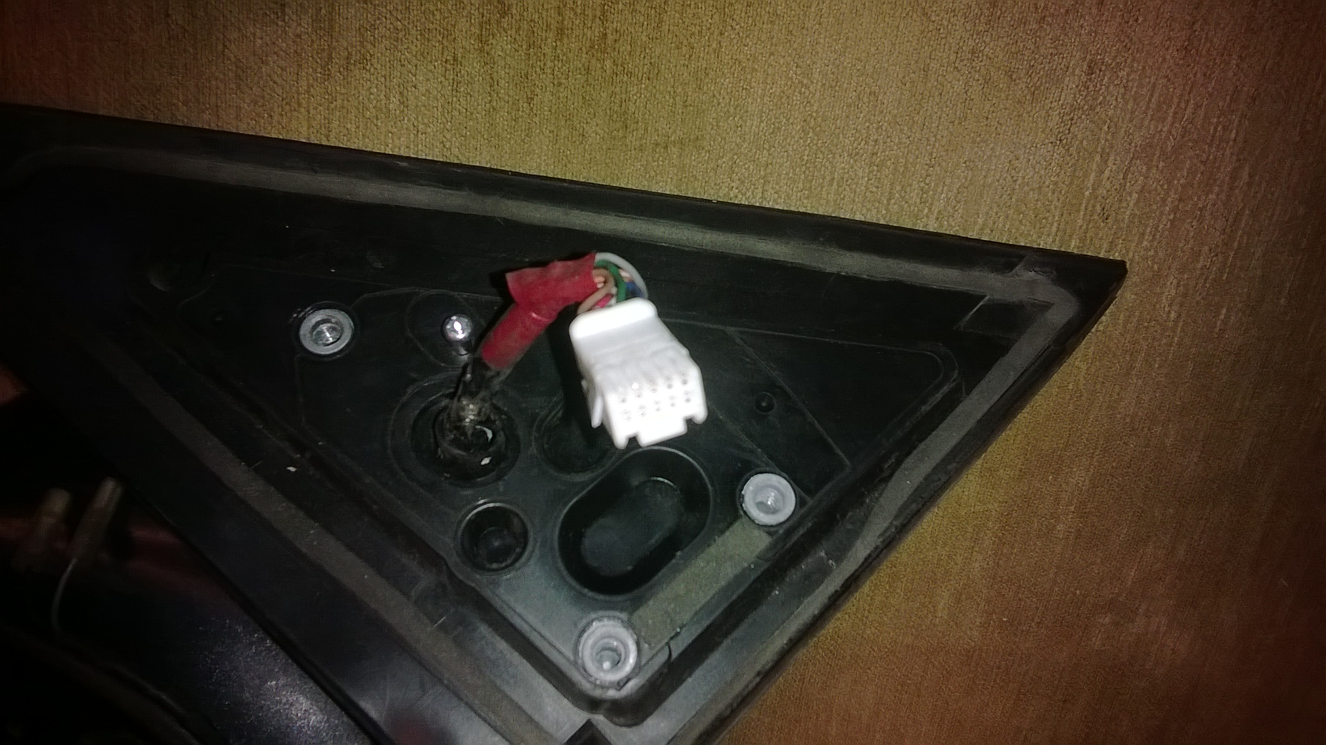

после зимы и у меня походу шестеренка (та что на первом фото в первом сообщении) стерлась. при попытке сложить правое зеркало оно жужжит, но толку нуль. мужики, ни у кого ненужного механизма не завалялось (ну может кому зеркало били, и потроха остались)? возьму в дар, за пиво, иль поменяю на что нить..
Это же сколько стоит пиво в Мск?
ИМХО, пошёл бы по этому пути- http://www.avito.ru/moskva/predlozheniy ... _300823463
Ещё, как вариант- форумы по RC моделям, напр. http://forum.rcdesign.ru/ Там точно кто нибудь занимается фрезеровкой из капролона.

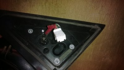

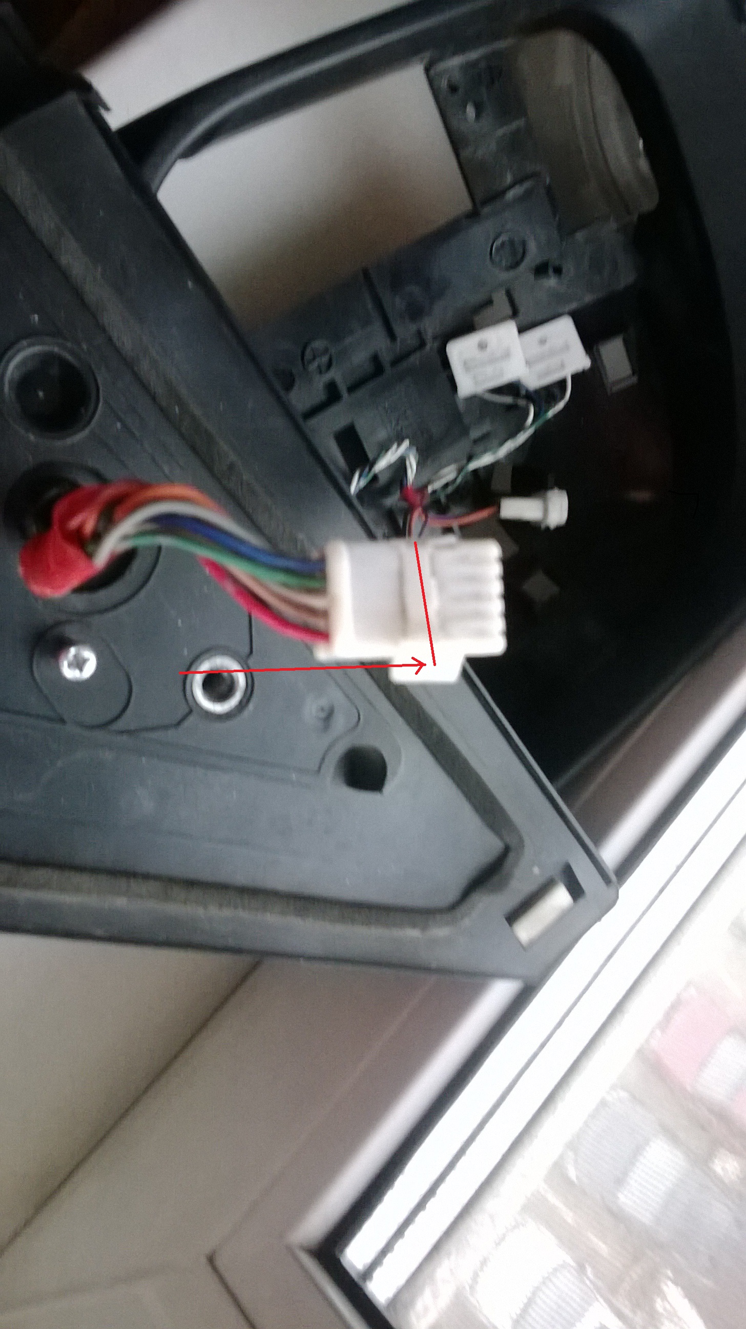

Прошу помощи. На фото разъем зеркала. Можно ли снять этот разъем? У меня не получается.
там сначала надо стопор выдернуть , потом пины ,
если правильно помню
...С помощью тонкой отвёртки (часовой напр.), шила или подобного
Спасибо за советы. Однако, если это стопор (отмечен вертикальной полосой) а других там вроде и нету, то без фанатизма, т.е. со всей дури его не снять. Что-то внутри его держит. Я пытался его отодрать и с шилом и тонкой отверткой и понял в какой-то момент, что сейчас я его сломаю. Если бы знать, что можно купить такой клемник, то решился бы на его раскурочивание. А так...наверное придется резать провода.
даже если выдернуть стопор
выдернуть пины та еще задача
