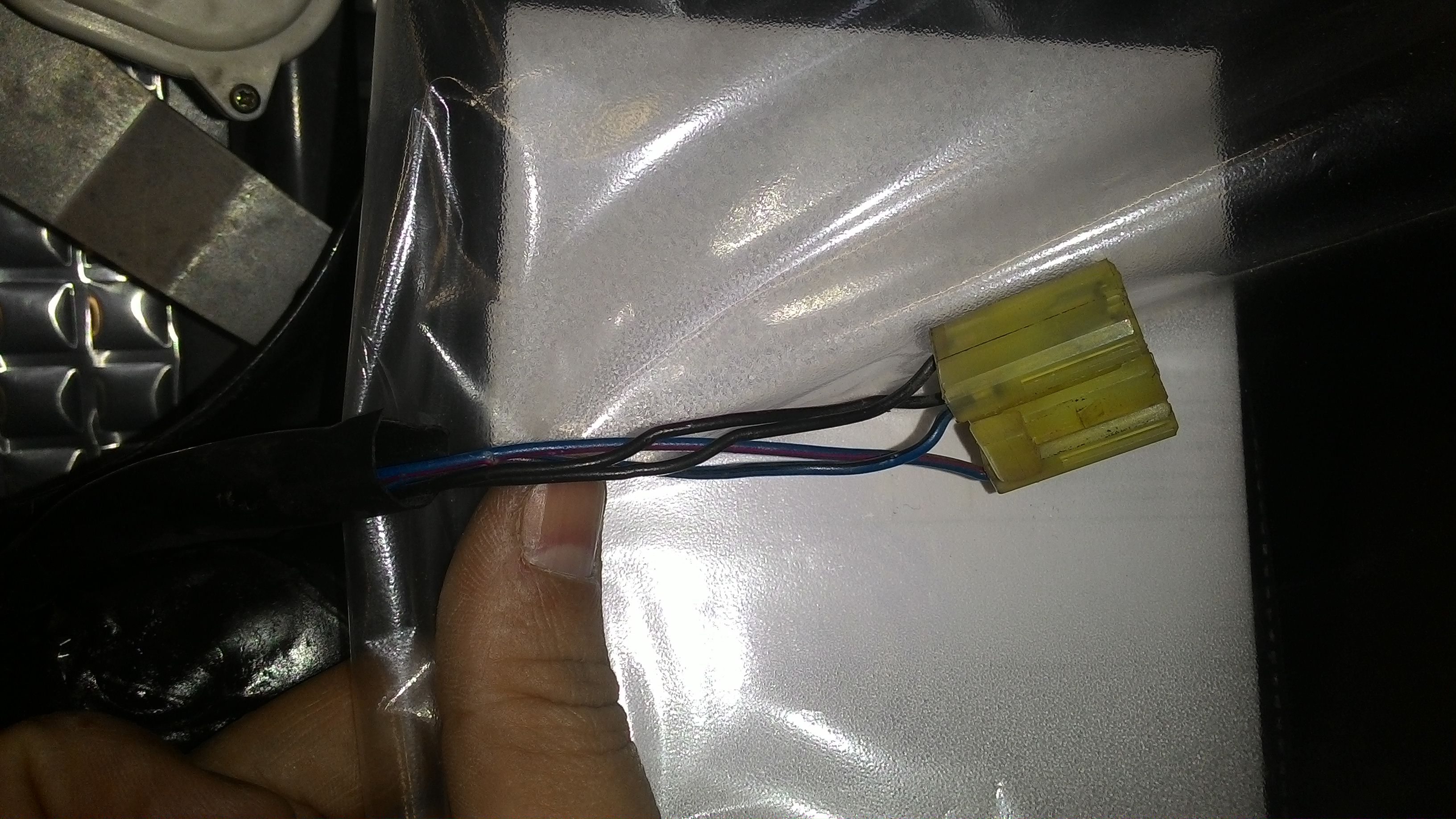

Ребята, кто нибудь может расписать принцип работы ЦЗ и схему подключения... возился вчера весь день. Отрезал актуатор вод двери от блока ЦЗ ( два провода голубо-синий и голубо-красный.) подаю на них минус от сигналам, но ничего не происходит. Если открывать и закрывать замок в ручную, остальные двери открываются и закрываются, при этом в одном из черных проводов на фишке актуатора (всего 4 провода) меняется полярность, на другом постоянно минус. Может у меня актуатор сдох?

Agent00.7, на водительскую дверь на актуатор идут 4-ре провода - два на сам моторчик, при этом "+" и "-" меняются местами, что соответственно сигналам - открыть или закрыть. Остальные два - микро переключатель - если замкнуты контакты - импульс на открытие, разомкнуты - импульс на закрытие. Всё это работает через коробочку справа от бардачка - ЦЗ.
Она-же открывает(закрывает) и остальные двери. Правильней всего к ней подключить сигу.

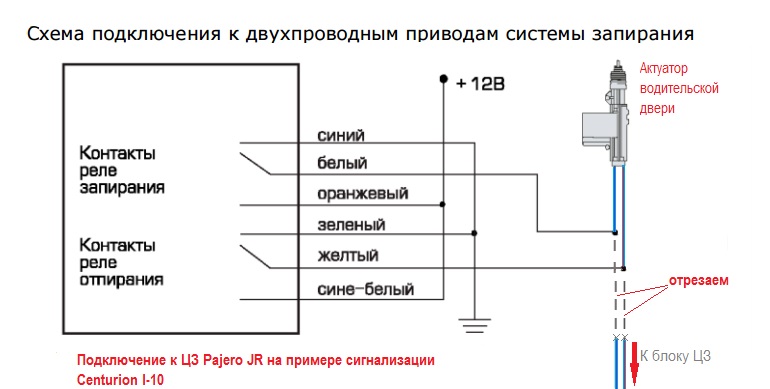

Итак, замок подключил. Вот схема, может кому понадобится.
Находим возле правой водительской ноги пучек проводов идущий через резиновую заглушку в дверь. Вычисляем в нем 2 провода голубо-красный и голубо -черный, отрезаем. Те которые идут к блоку ЦЗ ( в салон) изолируем, а к тем что идут в дверь подключаем сигналку. На схеме пример подключения Centurion I-10.
P/S если после подключения, при нажатии кнопки закрытия на брелоке сигналки - двери отрываются, то просто поменяйте местами провода! - Капитан Очевидность
