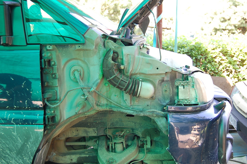

ЭхХ поздно тему углядел :*WALL*: замудо..ался распологать хобот на крыле, брал шнокель тут на форуме - http://www.pajero4x4.ru/bbs/phpBB2/view ... 2#p2414102 по виду такой же, но выкройка явно или врёт иль от чего другого, приклеил к крылу, просверлил дырки, просверлил и вырезал лобзиком центральную дыру , и тут обнаружил первый папандос, центрально отверстие по выкройке было написано и нарисовано 80/85 мм диаметр, труба хобота оказалась 90мм., перерезал центральную дыру, прикрутил хобот прикинул крыло на машину, хобот стоит криво относительно стойки, к крылу прилегает плохо, в общем иссверлил всё крыло пока добился более менее нормального положения, внутри сам воздухан ещё не переносил, думаю может заменить :*SCRATCH*: ту часть которая идёт от коробки воздухана к крылу на резиновую гофру от инжекторных нашемарок? Кстати кто-нибудь с данным девайсом уже погружался глубоко под воду? Очень смущает штатная коробка/корпус воздушного фильтра с той стороны где нет металлических защёлок, такое ощущение, что та сторона прилегает недостаточно плотно :=-O: ? У топикстартера на фото вообще вроде пластмаски в которые входят зацепы на нажней части корпуса отломаны :=-O: в которые вставляется верхняя часть корпуса фильтра?

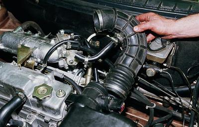

Я Саш имел ввиду такую гофру как на фото, на предыдущем драндулете я такую ставил вместо шноркеля, под крылом вверх к высшей точке без выхода наверх (скрытый шноркель был), но там был такой драндулет, что это было примерно 150 см. от грунта и мне этого хватало и без продолжения хоботом ::-D:
Неужто и такая резинка рассыплется? :=-O:
гофра таз.jpg (29.96 КБ) 3128 просмотров

Ну это же не гофра;)
Это походу вхлоп от тазика :)

МШУ писал(а):Ну это же не гофра;)
Я думал эНто гофра :*WALL*: а этож вХлоп! Вот такой я себе на предыдущий драндулет ставил, там родная пластиковая улитка загибалась вниз под фару, после её отпиливания и приспособления вхлопа ::-D: высота забора воздуха поднялась сантиметров на 70, главное крыло оставалось целым :;-):
вот и думаю замутить это вХлоп и на паджерик как переход с корпуса фильтра на трубу хобота под крылом :*SCRATCH*:
