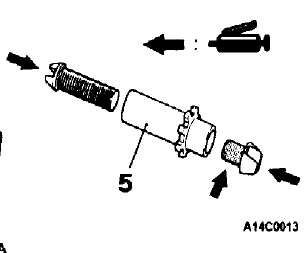

Однако, вот на что обратил внимание.
По инструкции (см.картинку) храповое колесико для разведения колодок надо крутить по часовой стрелке. Но при этом не указано, как смотреть на машину спереди или сзади (ну или на обоих ли дисках оно так).
У меня на одном диске по часовой, на другом - против. То есть резьба одинакового направления (нет левой и правой).
Может это только у меня так?

Признаться честно, не помню как там устроен развод, но может быть, что втулка имеет только с одной стороны резьбу а второй упирается в скользщий пятак
Точно! Нашёл картинку.

Значит все верно.
Для одного колеса получается в одну сторону, для другого наоборот.
Резьба одинаковая.

Резьба одинаковая, только ставятся крутилки в разные стороны. одна вперёд болтом, а другая назад. В интсрукции по.... это описывается.

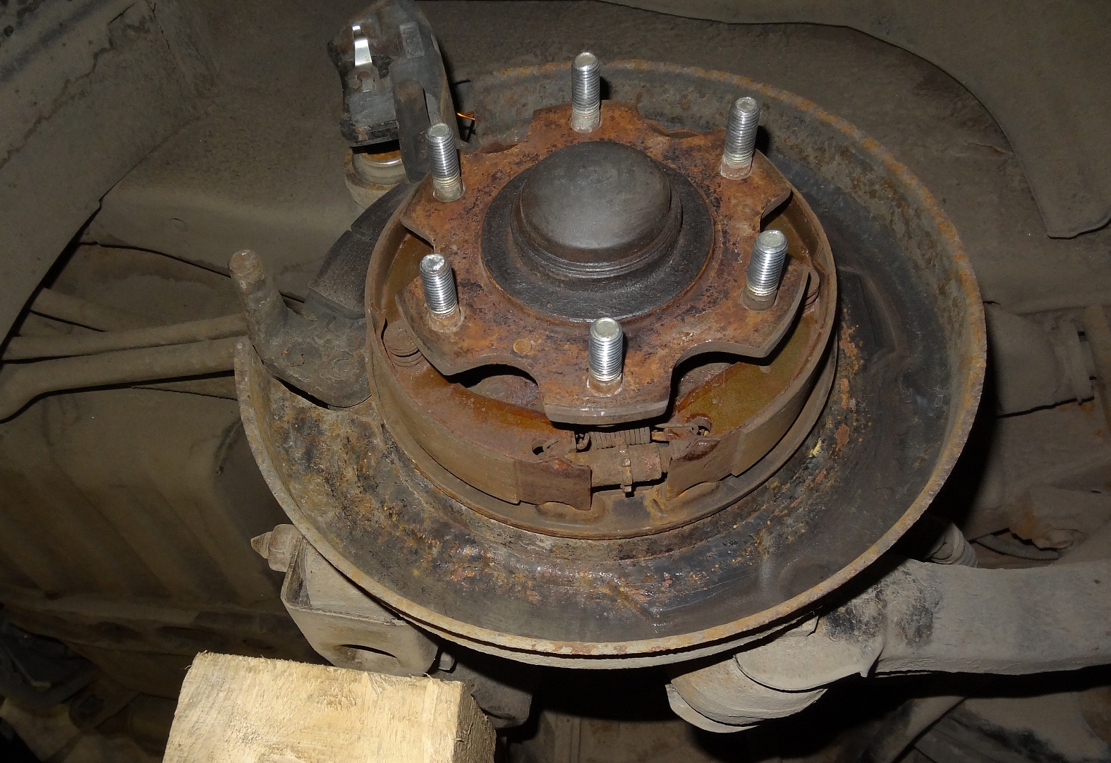

Ну вроде перебрал...
Вот так это выглядит:
Отладил пока таким образом, что на 3 щелчок колодки держат оба колеса одинаково (что еле-еле проворачиваешь их руками).
На 4 щелчок по ощущениям держит мертво. Руками уже не прокручиваются колеса никак.
Завтра поеду испытывать... Понятно, что машина это не руки, у нее масса ого-го.
О результатах отпишу.
