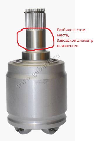

Походу заразное это - люфт приводных валов ::-(: После пробега 4500км началась вибрация при 100км/ч и выше. Диагностика выявила радиальный люфт внутренней гранаты прим. 4мм. После разбора было выявлено подшипники корпуса дифференциала в порядке, даже намека на люфт нет. Разбило ось гранаты по всей длине (элипса нет разбег по диаметра по длине 0,05) между шлицевой частью и посадкой под сальник. Может и сам корпус дифа потерло ::'(:
Завтра сделаю наплавку и шлифану в размер.
Может у кого есть граната новая (MR350586), померяйте, пожалуйста диаметр заводской :*THANK*:

Подшипник тут не причем, он (подшипник) садится на корпус диффера, а граната вращается в коробке диффера с тепловым зазором, смазка обеспечивается жижей в редукторе посредством нарезки, как-то так. Причина я так понимаю в большом пробеге погрунтовкам на высокой скорости. Подвеска работает и привод вместе сней, другого объяснения не вижу.

Вот для наглядности тут картинка, давай по ней посмотрим. Т.е. втулка с нарезкой, которая на самом деле является частью корпуса дифа, не изношена? Вал шруса мог истереться только об нее, и только при отключенном передке, поскольку на полном приводе диф вращается вместе с валами. Чего-то я задумался насчет механических хабов на лето. Узкое место тут, живет только на трении скольжения. Заодно и игольчатые живее будут. Или постоянно ездить на полном.

Ремонт произвел, сам диф промерял нутромером, элипсности нет, конусности нет. Поверхность ровная. Все указывает на то, что граната истерлась при отключенном передке. На грануту сделали наплавку, проточили, поставили. Люфа гранаты почти не стало, посмотрим сколько проходит.

Мой тюнинх гранаты проехал 10т. км. и все по новой, шрус люфтит милиметров на 8 примерно, жижа из редуктора бежит, вобщем беда.
Решил не ремонтировать старый редуктор, купить другой, провести ревизию и установить. Редуктор на примете есть.
В связи с этим вопрос: какой допустимый радиальный люфт левого шруса на наружном конце должен быть?
