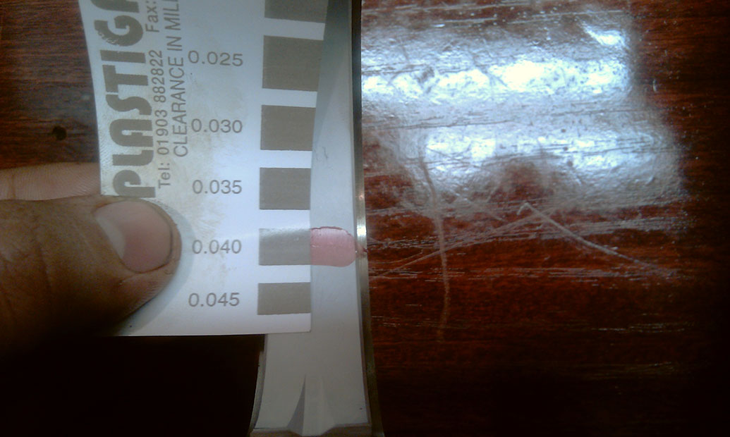

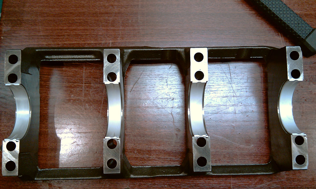

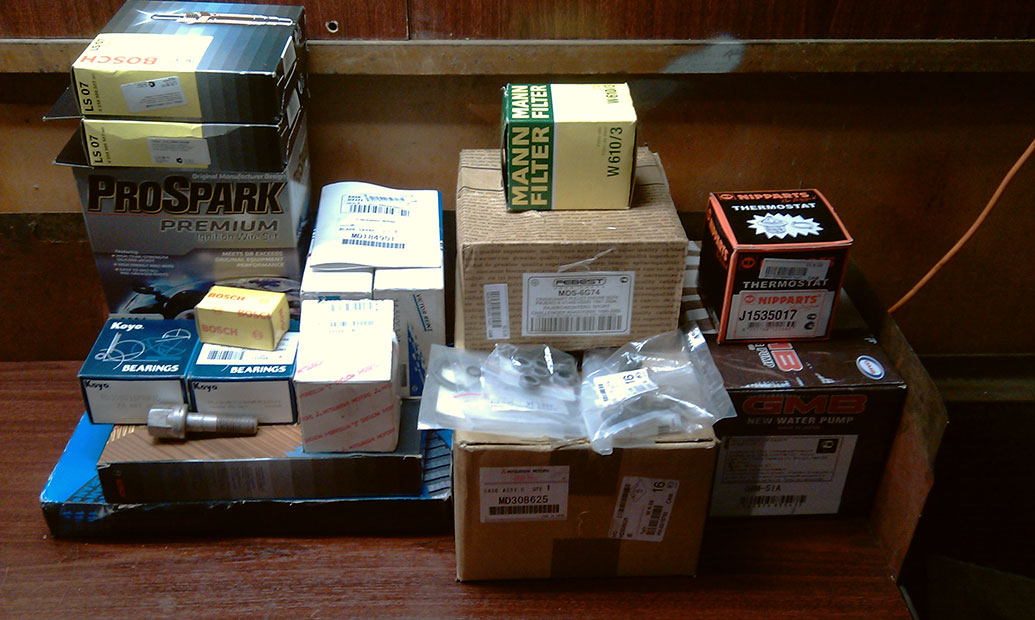

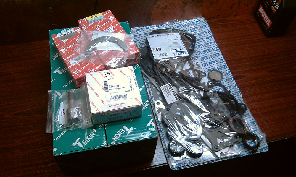

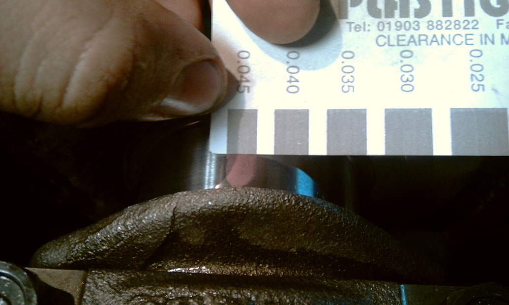

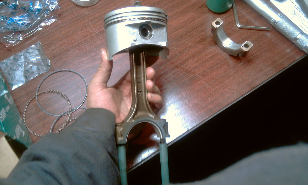

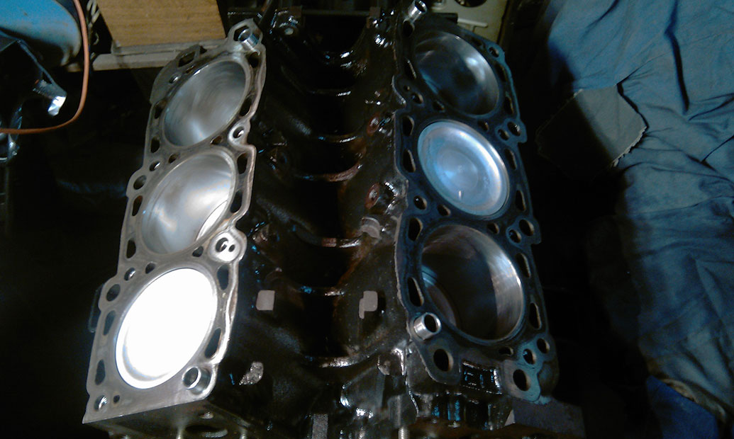

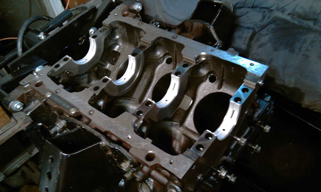

Вобщем, решил отписать о процессе, чего сделано на данный момент.
Сначала собрал головы, не фоткал, да и нечего там... Далее, к поршневой: закупил поршни, вкладыши, кольца, калибр.
Начал ставить. Установил коренные.
Замерил зазоры вкладышей пластиковым калибром. На всех шейках - 4 сотки (по мануалу, номинал - 0.02-0.04)
Собрал поршни, при установке так-же замерял зазоры вкладышей - на всех 0.045мм (по книге - от 0.02-0.05)
Такое вот безобразие...
На днях пришло всё остальное на движок.
Отпи...драил моторный отсек и залил где надо антикором. За сегодня ещё промыл паука, впускной коллектор, форсунки, плиту навесного. Собрал лямбды и помпу. На форсах так-же заменил уплотнители и o-ring'и - каменные, еле снял, думал поломаю.
Осталась только маслоприёмная трубка, которая уже где-то рядом, вроде, и как только, - дело пойдёт дальше.
