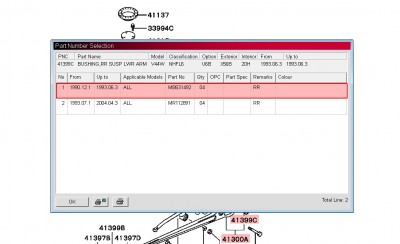

мужики, все 4 сайлента на клюшках одинаковые?
я заказал 2, а там их четыре нужно))

Да вроде все одинаковые!

Все 4 одинаковые. Будут с метками - не стесняйся, спрашивай.

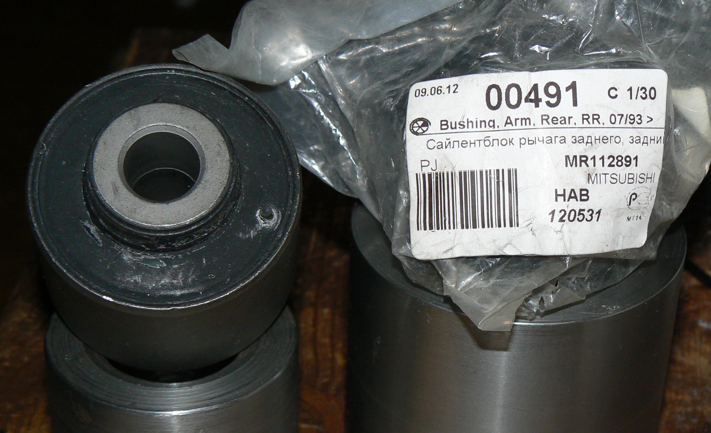

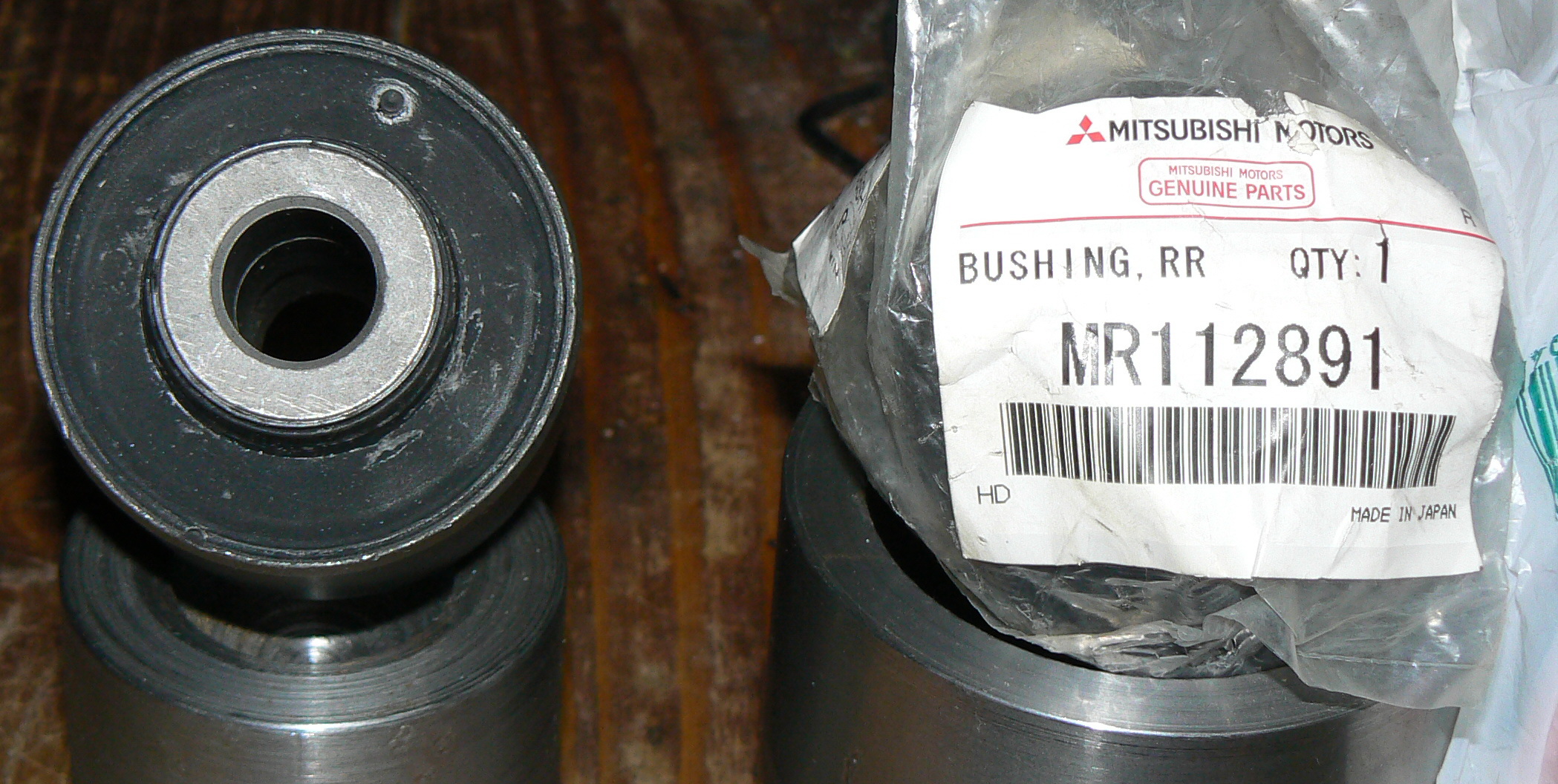

Re: Туплю с метками на сайлентблоках задних рычагов.
Подскажите наружный диаметр сайлентблока.
Икзист привез вот такой оригинал: с другой стороны: по наруже 60мм , я уже под них оправки сделал,
сегодня снял рычаг хотел перепресавать
а там стоят с/б больше по размеру , примерно
65мм.
65мм.

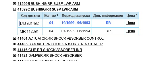

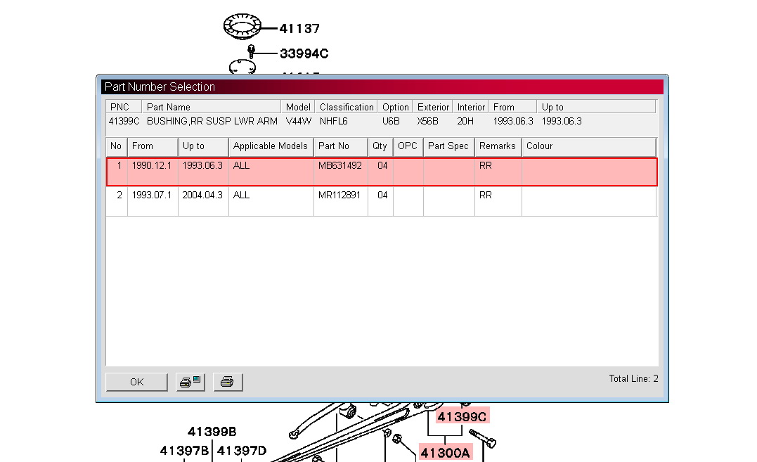

Странно, Я оригинал выковыривал с еще одной обоймой между резинок (разрезанной), а RBI не разрезанный. И номер моих MB 631492. Там идут до 93 года и после, Ваши видно после
У меня ASA по вину MR112891 выдает.
MB 631492 одно и тоже MR112891

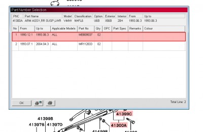

Не одно и то же, Я же говорю - одни до 93 года другие после

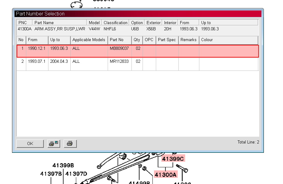

Точно, разные: и рычаги тоже разные: будьте внимательны!Jenek писал(а):Не одно и то же, Я же говорю - одни до 93 года другие после
