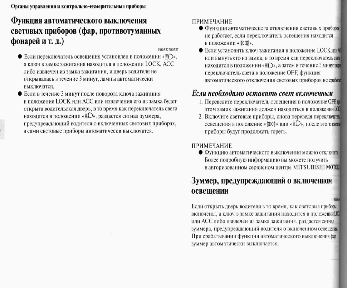

sem_tom писал(а):Ну или читай сюда)
Headlamp automatic-shutdown function <Vehicles for Australia and New Zealand> Headlamp auto-cut custom
• Not operate: Headlamp automatic-shutdown function not available
• 3 min*: Headlamp automatic-shutdown function available
• 1 min*: Headlamp automatic-shutdown function available (Initial setting)
note *: Indicates the time until the automatic-shutdown function operates if the ignition switch is "OFF" position while the headlamp illuminates.
У меня стоит 1 мин! как и у всех по умолчанию... А по факту, турботамер 2 мин +1 мин после.
Если у тебя 3, значит стоит на 3мин... с завода идет 1мин.
Я в МУТе 1 минуту не обнаружил - либо 3 мин - либо фары не выключаются.

Mыkol@ писал(а):krokodil594
свет - ближний? или если только туманки горят (как ходовые) они отключаются тоже?
у меня не гаснут после 3 минут.
Ближний

Выключается если горит ближний, если горят габариты, то они не выключаются (что логично, например, при обозначении остановки в темноте). Всё в "талмуде" расписано, иногда его полезно от корки до корки прочитать как художественную книгу :), а потом использовать как справочник.
