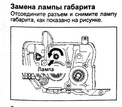

Как заменить лампу габартов передник? Рзъеденил штекер а вот дальше что делать вроде как не крутиться и не вытаскивается патрочник? что бы не сломать решил написать:)

Штекер разъединять не нужно. Берешься двумя пальцами за цоколь, поближе к самой фаре и и поворачиваешь на примерно пол-оборота. Стопоры выскакивают из зацепления и спокойно вынимаешь патрон. Лампу из него просто выдергиваешь, она бесцокольная. Сборка в обратном порядке.
Перед тем, как установить патрон со светодиодной лампой на место (пока лампы снаружи) включите габариты-проверьте, что они горят. Если нет-переверните лампы (поменяете полярность).
При установке патрона в фару будьте внимательны, если цоколь светодиодной лампы не очень качественный она может сидеть неплотно и вполне может свалиться в фару. Я уже это счастье имел, на китайческих лампах.

Вот так.
ПыСы. Хором ответили)))
