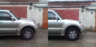

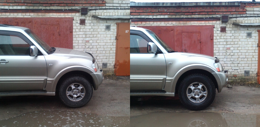

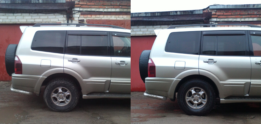

Установил пружины и я. Хоть у меня и паджеро 3, но отпишусь, с позволения модераторов, здесь. После прихода пружин замерил их размеры. Длина передних пружин 320 мм, задних – 350 мм. Заказывал так называемые «безлифтовые» пружины. Сравнил с размерами пружин, которые выкладывал vectror-n, и убедившись, что лифта не будет (передние по длине получились одинаковыми, задние – у меня короче), спокойно стал ждать установки. Пробег на родных пружинах к моменту замены составил не менее 85 тыс. км (я – второй хозяин, что в реале – не известно), машине – 8 лет. Замеренное расстояние от цента колес составило: 520 мм – для передних, 520 мм – для задних. В принципе, для моих условий эксплуатации этого за глаза, но после заказа начал точить червь сомнения, может быть зря я не заказал комплект с лифтом. Вчера установил пружины. Машина сразу визуально приподнялась. Про ощущения на дороге в теме уже было много написано. Дорожная мелочь и в правду перестала чувствоваться, крены исчезли. По моему обычному маршруту стало ездить значительно приятнее, машина провоцирует преодолевать многие неровности не сбрасывая скорости. Появилась приятная упругость подвески. Петь дифирамбов пружинам не буду, никогда не ездил на новом паджере, сравниваю только со старыми пружинами. Амортизаторы пока менять не стал, стоят стоковые. После пробной поездки в 30 км с прохватом по достаточно разбитой грунтовой дороге в гараж заново замерил расстояние от цента диска до арки. Для передних колес расстояние составило 540 мм, для задних – 550 мм. Я так понял, что сориентироваться, какой будет лифт после установки конкретного комплекта пружин, нельзя, сильно уж отличаются автомобили. Меня полученные данные полностью устроили, получил то, что хотел. Пока получил, главное, чтобы в процессе эксплуатации пружины не поменяли свои характеристики в худшую сторону. Сейчас мне видится, что как замена старых пружин, при наличие соответствующего бюджета для замены (а покупка пружин – это не все траты, которые можно понести в случае, если предыдущие хозяева не заморачивались обслуживанием подвески), владовские пружины представляются хорошим вариантом.
- Вова ЧК
- Сообщения: 92
- Зарегистрирован: 10 июл 2011, 16:29
- Двигатель:: Бензин 3.5 GDI
- Мой автомобиль(и):: MMC Pajero 3, Ford Mondeo IV
- Откуда: Воронеж
- Поблагодарили: 7 раз
Re: Решения проблемы жесткости подвески P-IV
Попробую вставить фотки. Слева - машина на новых пружинах (фоткал стоя), справа - на старых (фоткал сидя). Не смотря на такой косяк при фотографировании, в принципе можно визуально оценить изменения.
