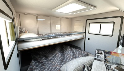

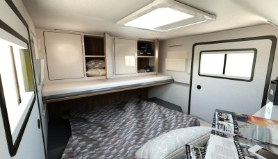

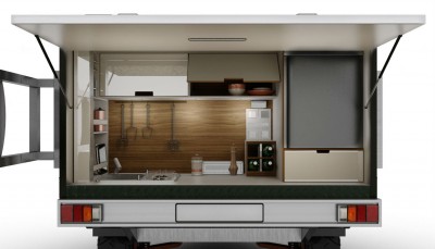

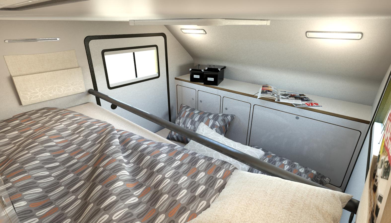

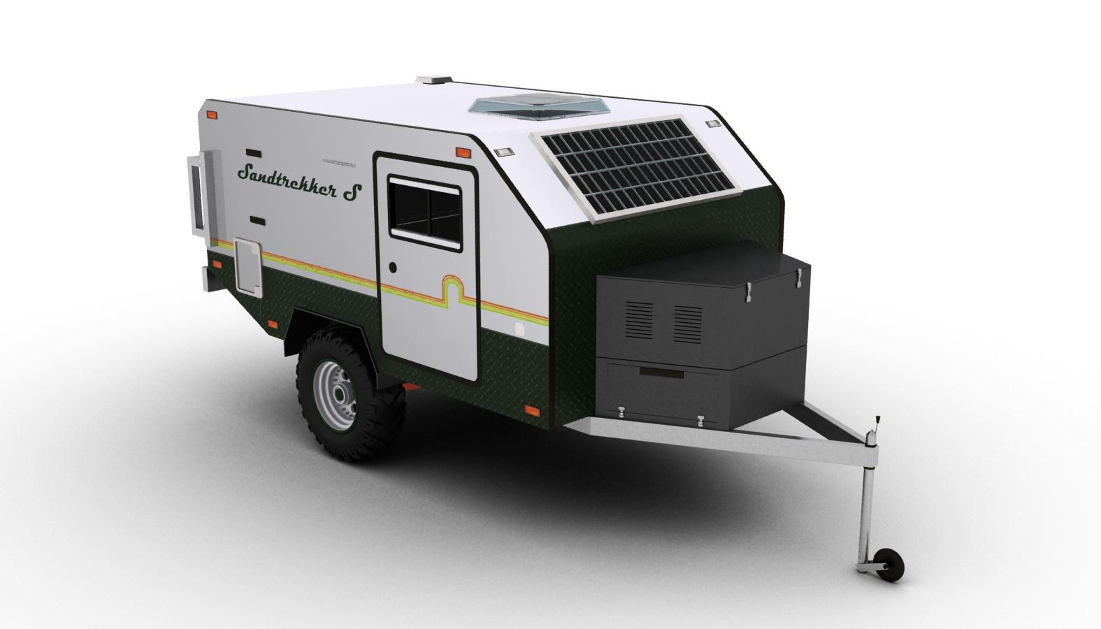

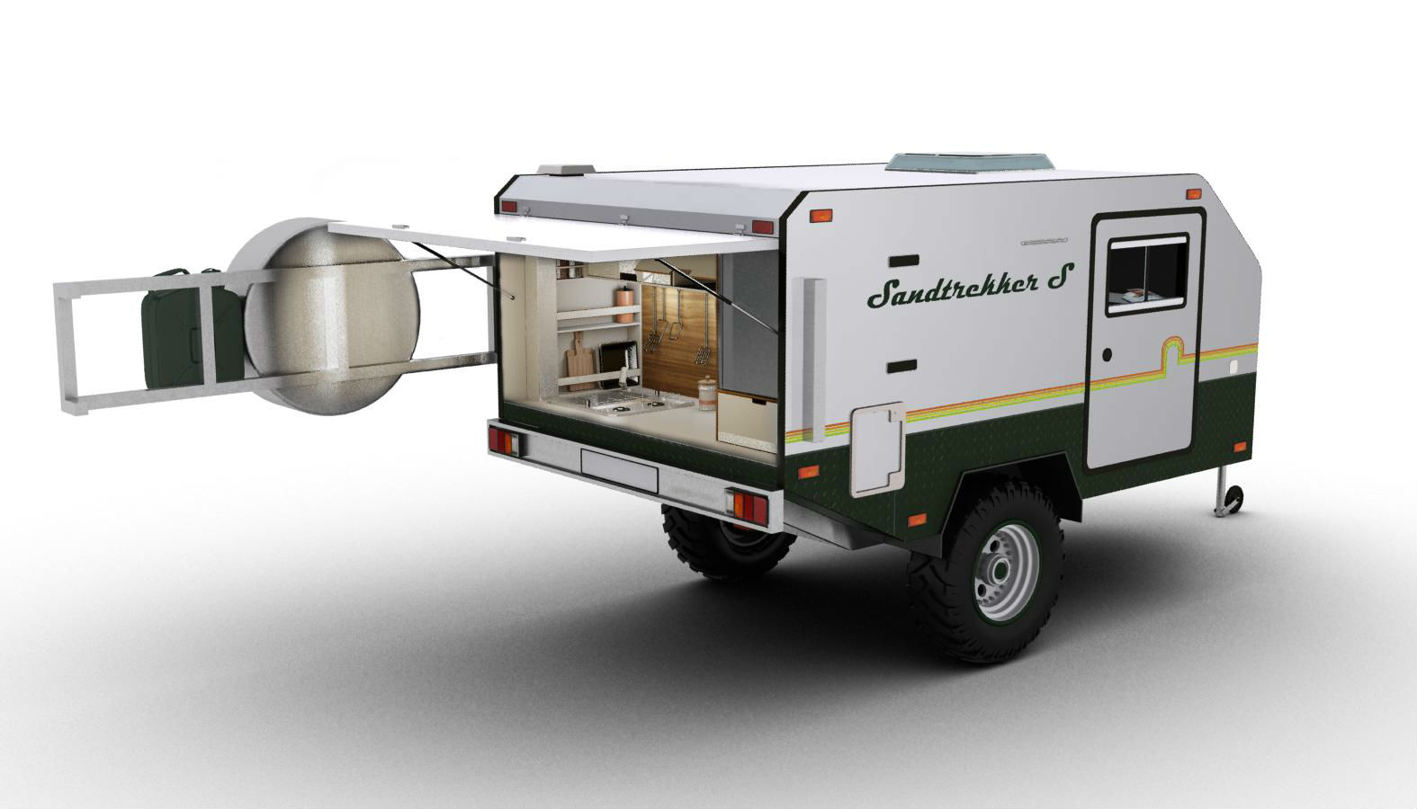

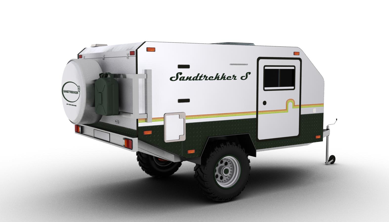

Решил выкинуть на ваш суд две модели, которые мы уже сделали – XS и S. Еще две (M и L) — в перспективе. Различаются они по размеру, как одежда. Если господа модераторы решат, что это реклама, убедительная просьба не удалять сообщение, а сначала связаться с нами — возможно получится сотрудничество. Тем не менее, все ссылки и контакты были сознательно удалены с фотографий, чтобы избежать провокаций, оставлены только названия моделей, которые, как слова из песни...
Сначала появилась задумка сделать внедорожный прицеп-каплю, но не по форме, а по содержанию: основной спальный отсек на двоих или троих, и кухонный отсек сзади. При этом, учитывая особенности нашего климата, было решено использовать опыт австралийцев — усиленная рама, независимая подвеска, каркасный утепленный кузов.
Следующим шагом был дизайн-проект, и вот что удалось наваять.
Кстати, эти ребята с Украины связывались с нами еще шесть лет назад и просили прислать чертежи... Я им просто дал ссылку на пиндосовский сайт, и через некоторое время они сваяли почти такой же. По поводу ценника могу сказать, что он более, чем адекватный — у американцев такой же прицеп (Horizon) стоит раза в три дороже, и это при том, что все комплектующие у них собственного производства, не как у нас. Ну, да ладно, вернемся к нашим баранам, а точнее, к прицепам...

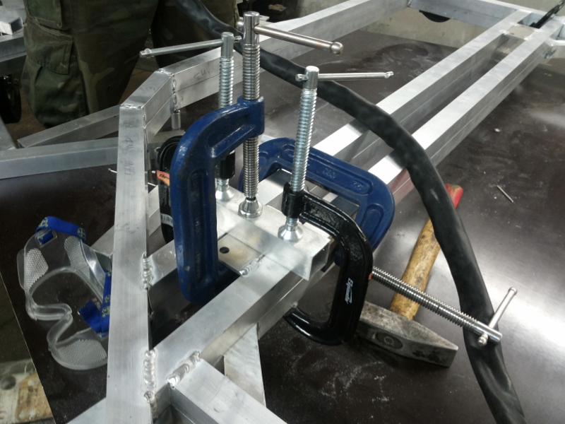

Re: НМПС + прицеп для бездорожья с жилым модулем.

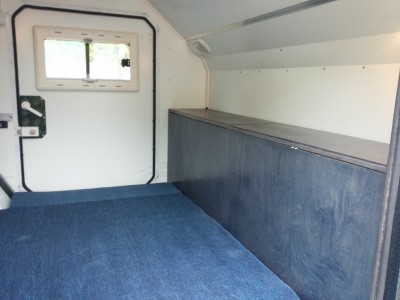

Продолжаем.
Затем за дело взялся конструктор... Если кто-то думает, что все это просто, скажу лишь одно - вышло 369 листов сборочных чертежей и чертежей отдельных деталей, включая папки для токарки, резки, гибки и фрезеровки. При этом нужно понимать, что у конструктора должен быть доступ к параметрам всех комплектующих, чтобы он мог точно все рассчитать...
Ну, а дальше понеслась работа: закупка материалов, оборудования, поиск смежников и собственно изготовление и сборка...
Нет большого смысла выкладывать фото всего процесса, но одну показательную фотку я все-таки обнародую. Это то, как варится алюминиевый каркас. Каждый мало-мальский шов требует закрепления свариваемых деталей во всех плоскостях, чтобы не повело. Если после этого кто-то мне попытается сказать, что сделать такой за пару недель — говно-вопрос, или что австралийские прицепы слишком дорогие, и можно сделать гораздо дешевле, я просто пошлю его... в магазин прицепов. Пусть покупает себе телегу тысяч за 60 и наслаждается жизнью!

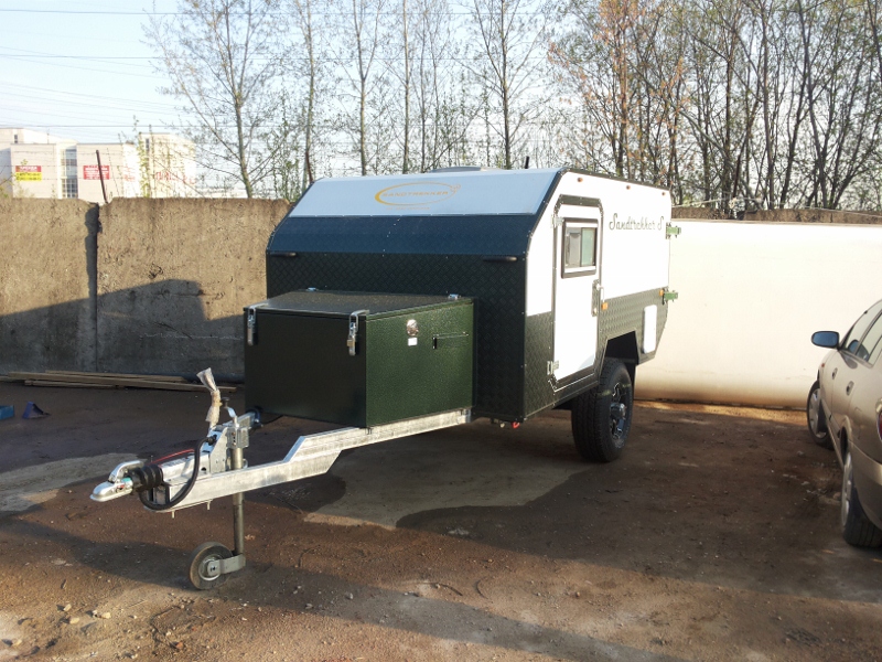

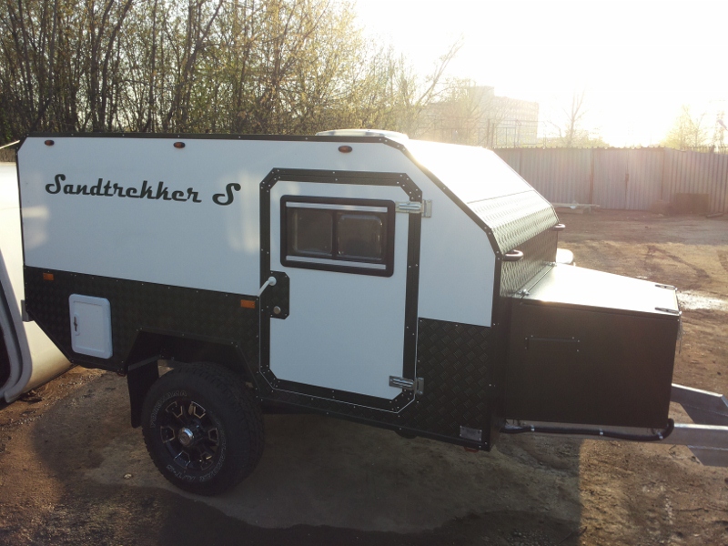

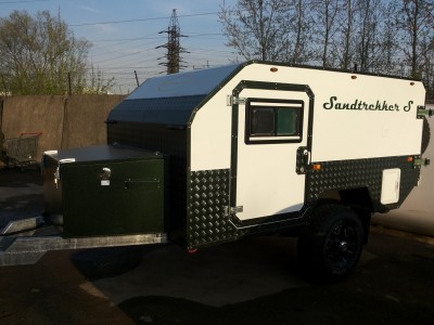

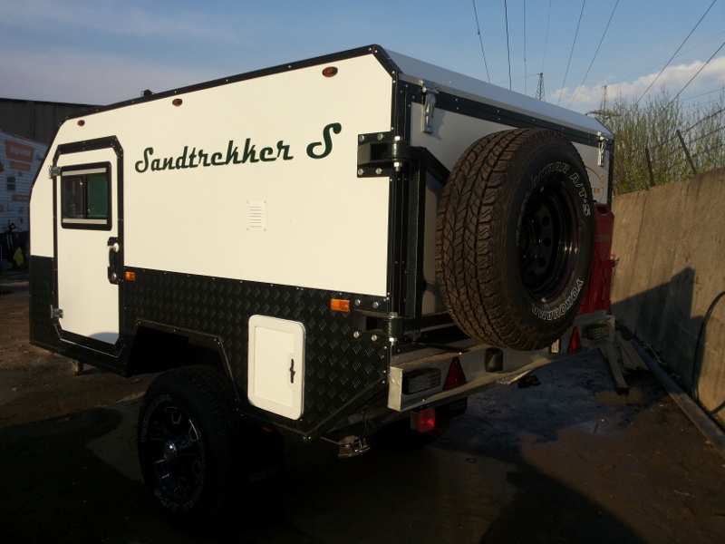

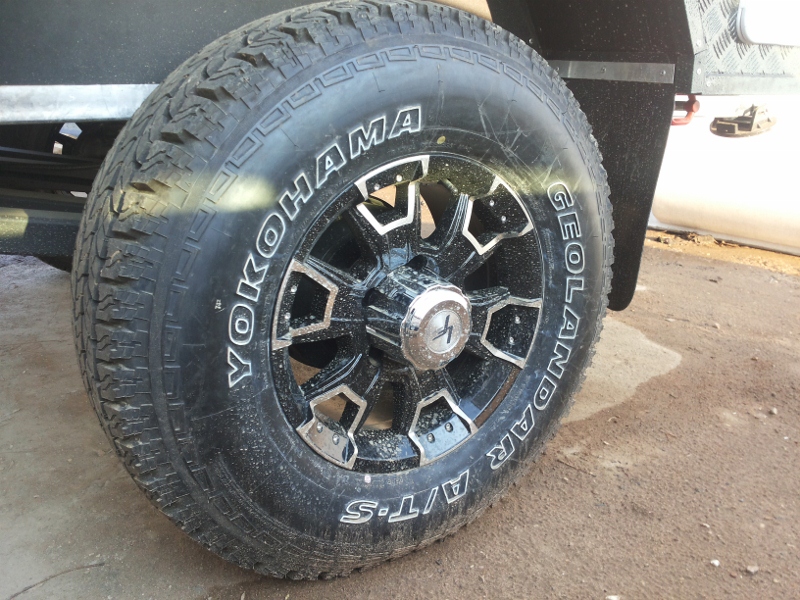

Одним словом, получилось вот что.
Мне кажется, что мы несильно отклонились от дизайнерского варианта. При этом «эска» получила мощную раму, независимую пружинную подвеску, каркасный утепленный (30 мм) кузов и почти максимальное оснащение: систему тормоза наката Knott, аккумулятор 100А/ч, инвертор Waeco 12/220В с пиковой мощностью 2400Ватт, бак для воды Fiamma на 70 литров, варочную панель на две конфорки с мойкой Dometic Smev, стационарный автохолодильник Dometic RF 60, работающий от 12/220В или от газа, а также салонный дизельный отопитель Eberspacher. Люк и окна имеют шторки и анти-москитные сетки.

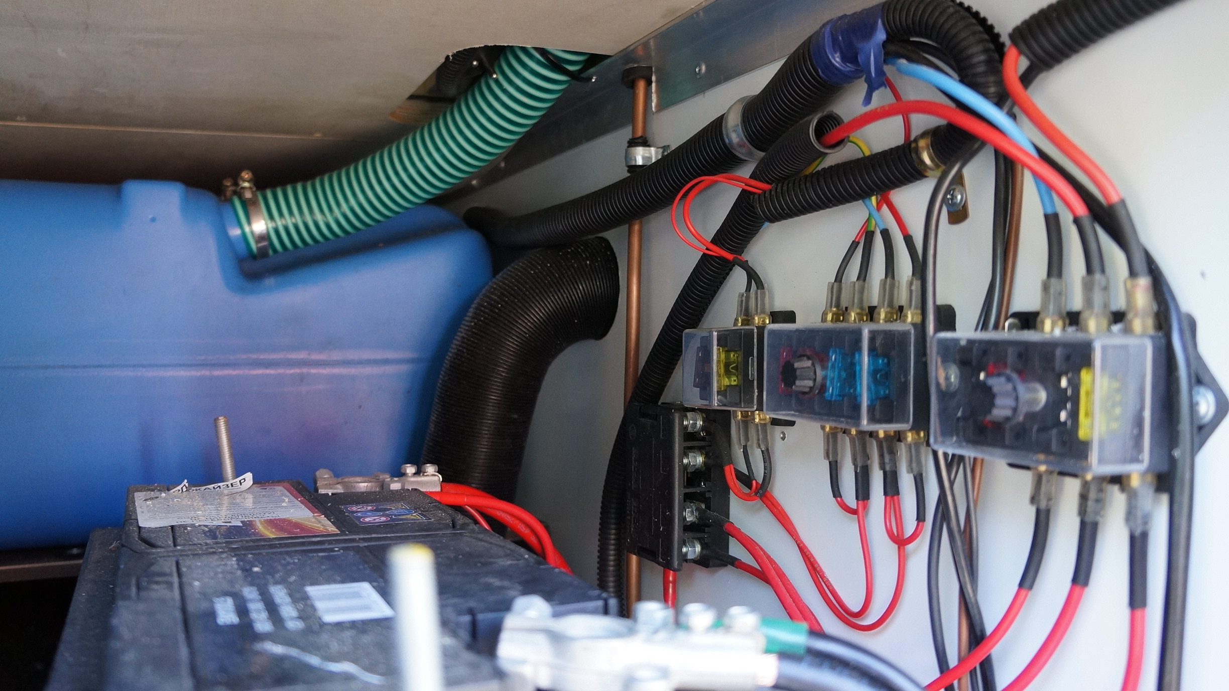

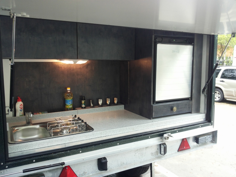

В комплектацию входят полноразмерное запасное колесо, канистра для топлива (20 л.), газовый баллон (27 л.). В грузовом отсеке предусмотрено место еще для двух газовых баллонов, а также биотуалета или генератора.
Прицеп рассчитан на длительное автономное проживание нескольких человек по формуле 2+1, при этом выдвижное спальное место имеет размеры 1800х700 и может выдержать человека весом до 80 кг. При установке нагревательного тена в бак прицеп может эксплуатироваться даже в зимнее время года.
Для полного фарша не хватает солнечной батареи, маркизы и выносного душа, который, в принципе, можно легко сделать, просто поменяв кран на кухне.

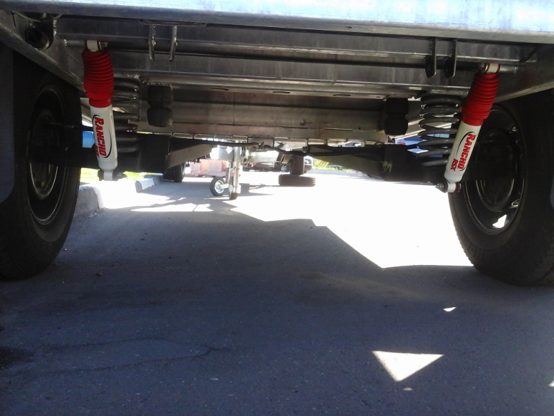

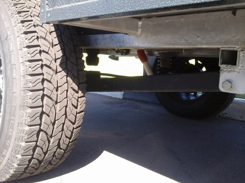

Ну, и для полноты картины фото подвески.
И вот теперь позволю себе задать один единственный вопрос: сколько, по-вашему, это может стоить?
