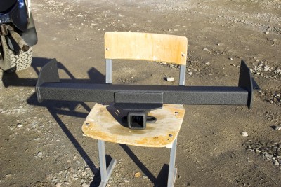

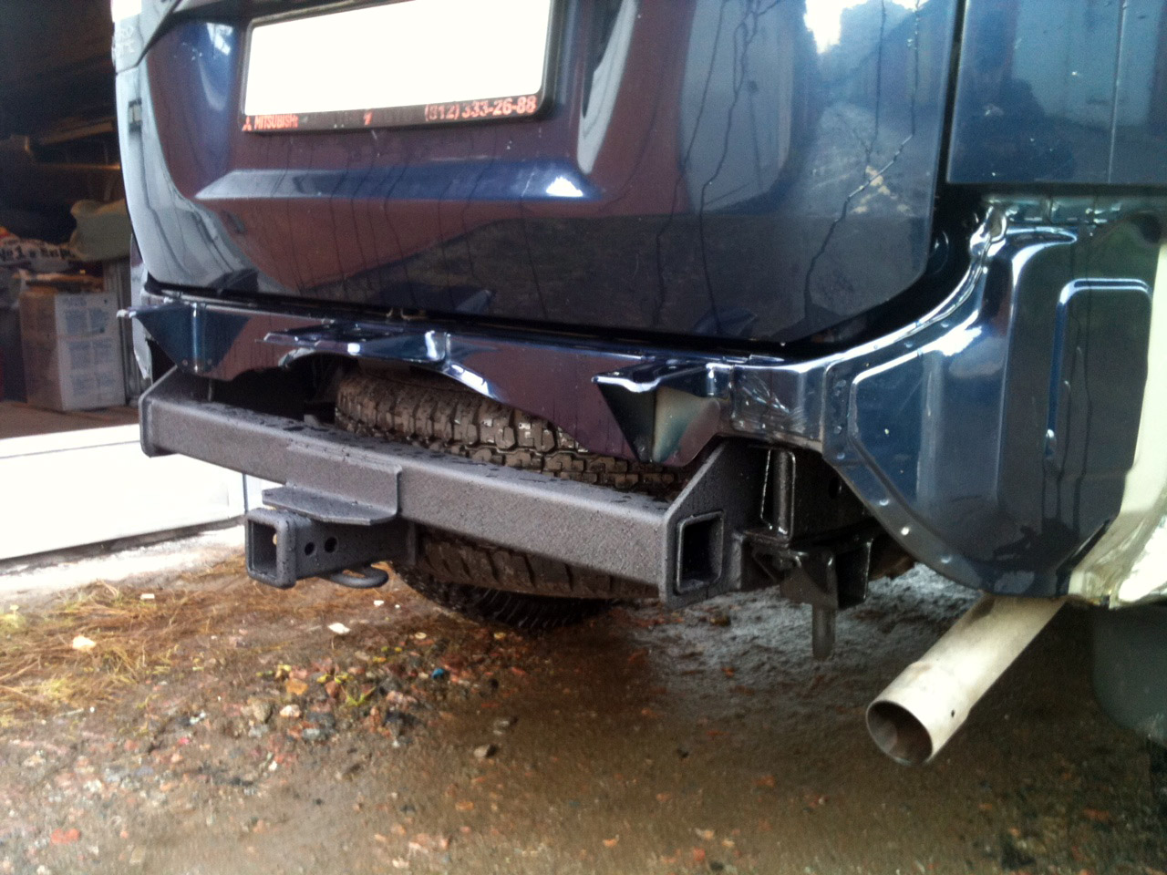

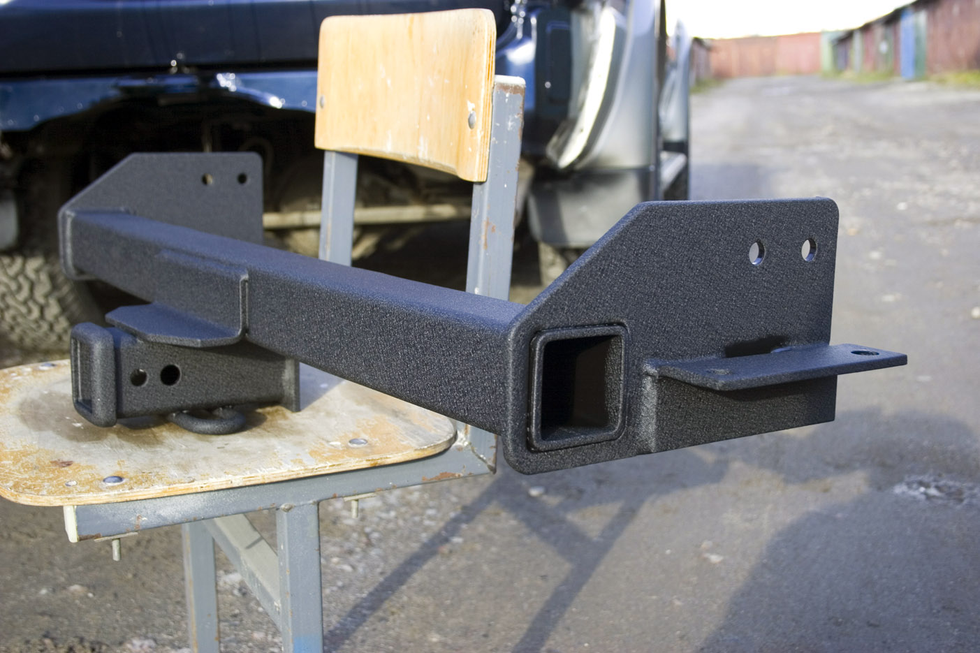

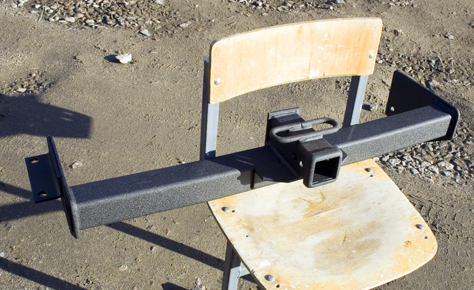

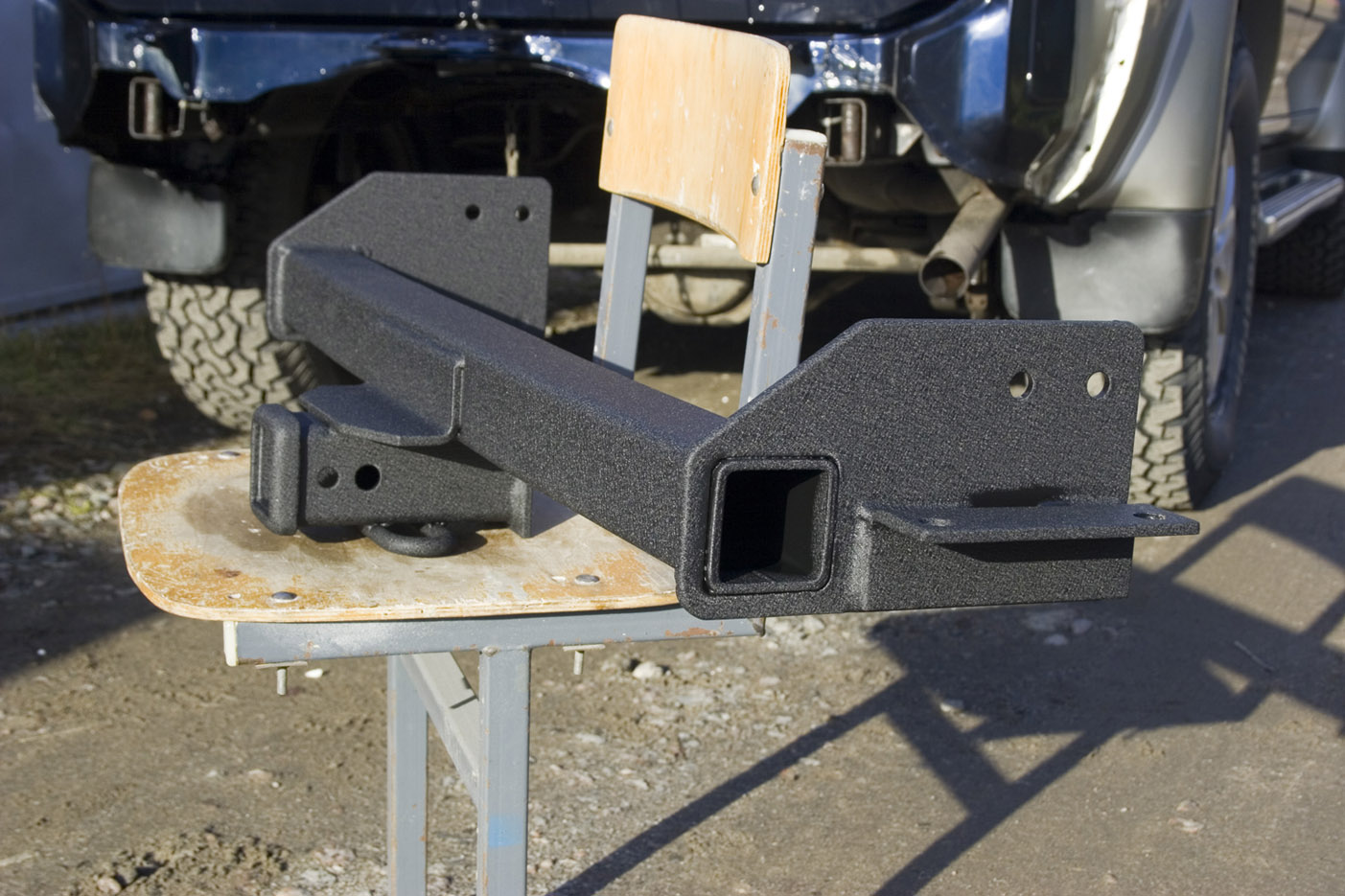

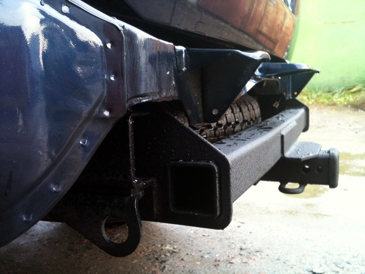

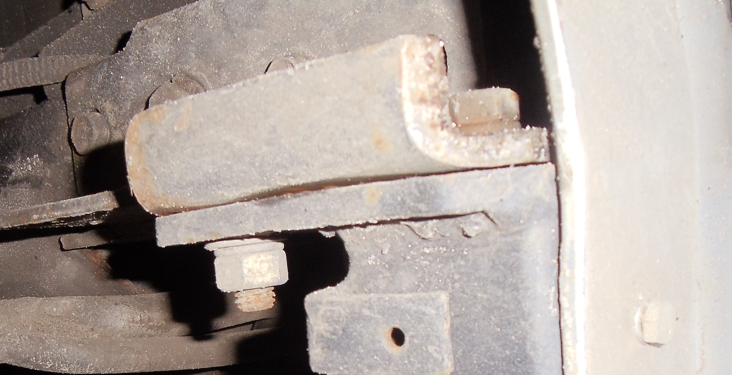

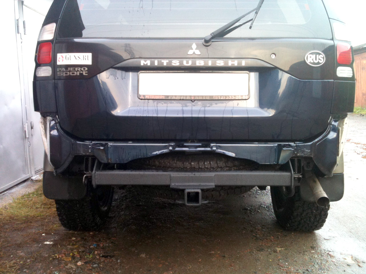

А вот мой фаркопчик...
Draw-Tite
Made in USA, под квадрат 2"х2"
Третий класс (буксир весом до 2 268 кг, вертикальная нагрузка на шар до 225 кг)
Сначала хотел Bosal, но он категорически не понравился
- Надо переворачивать губу, иначе плуг
- Плохо проварен
- Плохо прокрашен, по отзывам совершенно не стоек к коррозии
- Для такого "качества" высокая цена
Заказал напрямую из Штатов
С доставкой обошёлся где-то в ~8.5 тыс.руб.
По сравнению с Босалом - небо и земля, очень качественно сделан, отличный мощный "причал для чайников"
Краска в принципе родная неплохая, но всё равно прокрасил заново порошком
Крепится на 8 болтов (4 стандартные длинные вертикальные плюс 4 короткие горизонтальные (на раме уже есть под них посадочные))
Установка: 30 мин с перекуром
Стандартные буксировочные проушины все оставил
Спеки:
Part # CQ70534
Make/Model/Style: Mitsubishi Montero Sport
Class: III
Weight Carrying (WC) Capacity: 5000 lbs
WC Tongue Weight Capacity: 500 lbs
Weight Distributing Carrying Capacity: 5500
WD Tongue Weight Capacity: 550
-Receivers are Designed for cars, Trucks, Vans and Sport Utility Vehicles.
-Designed for Today's Stylish Sport Utility Vehicles, Round Tube Receivers Complement a Vehicles Appearance.
-Black Powder Coat Finish.
-Solid All-Welded Construction for Maximum Strength and Safety.
-Custom Built According to Manufacturer & Model Year.
-Ensures Perfect Fit and Top Towing Performance.
-Computer-Aided Design and Fatigue Stress Testing.
-Designed to Withstand Road Abuse Within Specified Capacities.
-Backed by a Nationwide Limited Lifetime Warranty.
Но есть один существенный минус: фаркоп идёт конкретно под Монтеро Спорт, на Паджеро Спорт возникли проблемы с установкой противотуманных фонарей (т.к. они значительно крупнее в глубину и ширину, чем катафоты у Монтеро Спорт)
Цоколи ламп фонарей и сами фонари при установке в него упираются
Впрочем, я этот вопрос решил
Родные противотуманки удалось поставить, поменяв их местами и переставив патроны с лампами на другую плоскость фонаря
Светят теперь ниже (т.к. слегка изменился угол), но всё работает
Фоты с установленым бампером и противотуманками чуть позже...

Интересно, жду фоток.VAD [RU] писал(а):...Родные противотуманки удалось поставить, поменяв их местами и переставив патроны с лампами на другую плоскость фонаря

То VAD. Не могли бы Вы выложить размеры фаркопа. Очень такой хочется, но для меня дороговато выходти. Но есть, кому сварить. С уважением
MMS 2002 c AWD (вишневый)
- VAD [RU]
- Сообщения: 318
- Зарегистрирован: 29 мар 2007, 14:31
- Откуда: St.-Petersburg
- Благодарил (а): 4 раза
Re: Фаркоп на спорта
Каротажник, приветствуюКаротажник писал(а):То VAD. Не могли бы Вы выложить размеры фаркопа. Очень такой хочется, но для меня дороговато выходти. Но есть, кому сварить. С уважением
Самих размеров нет, есть только PDF по установке, может он чем поможет...
http://www.northerntool.com/downloads/manuals/R5033.pdf

To VAD. Спаибо большое. Покажу сварному. А из Штатов как заказывали и во сколько вышла доставка? Я так понимаю, что это негабарит для пересылки UPS?
- VAD [RU]
- Сообщения: 318
заказывал на EbayКаротажник писал(а):To VAD. Спаибо большое. Покажу сварному. А из Штатов как заказывали и во сколько вышла доставка? Я так понимаю, что это негабарит для пересылки UPS?
только сейчас конкретно этой модели не вижу
сам фаркоп 160$, плюс доставка 140$
всё равно доволен, всяко лучше Босала, а цена та же

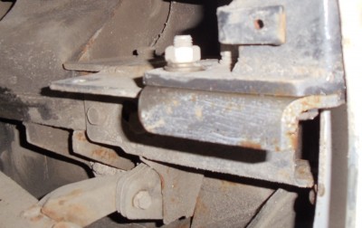

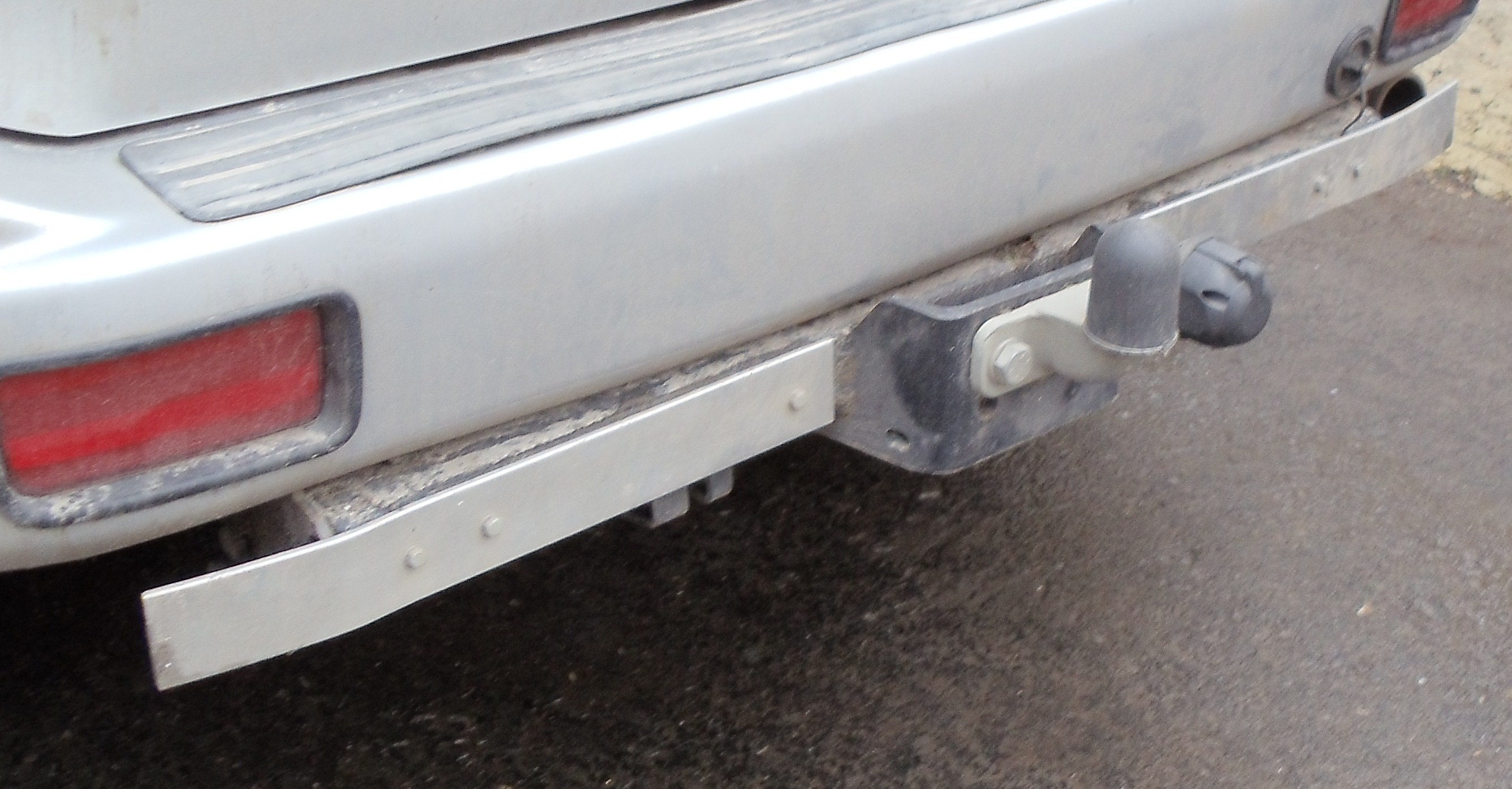

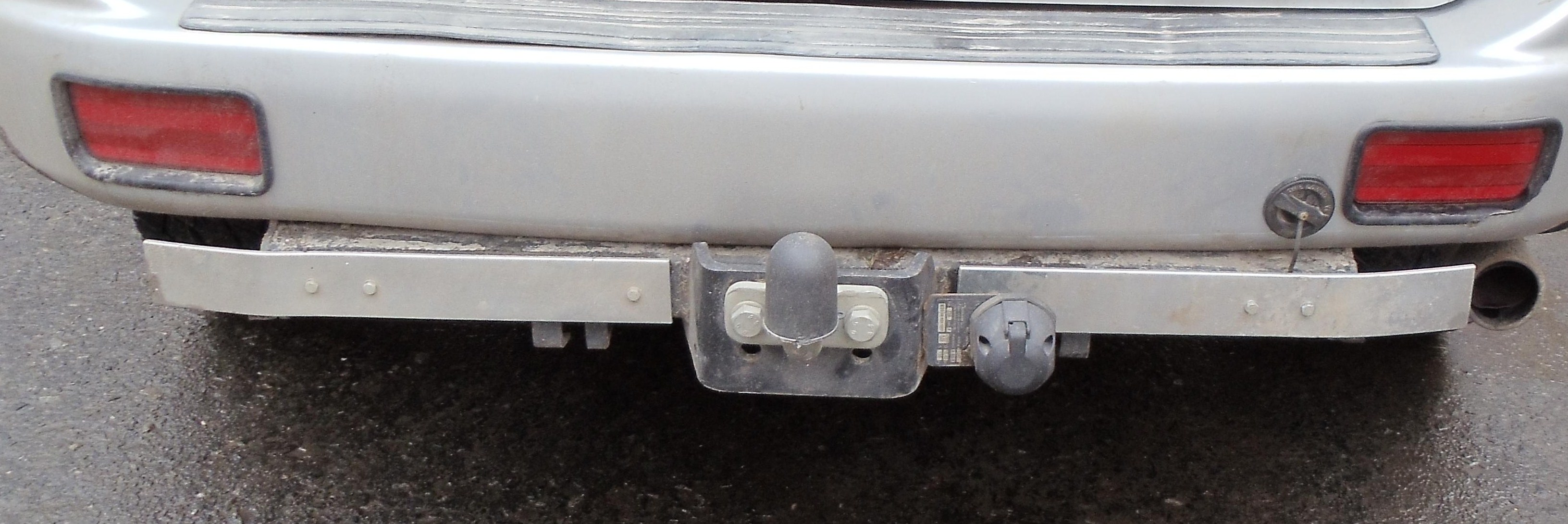

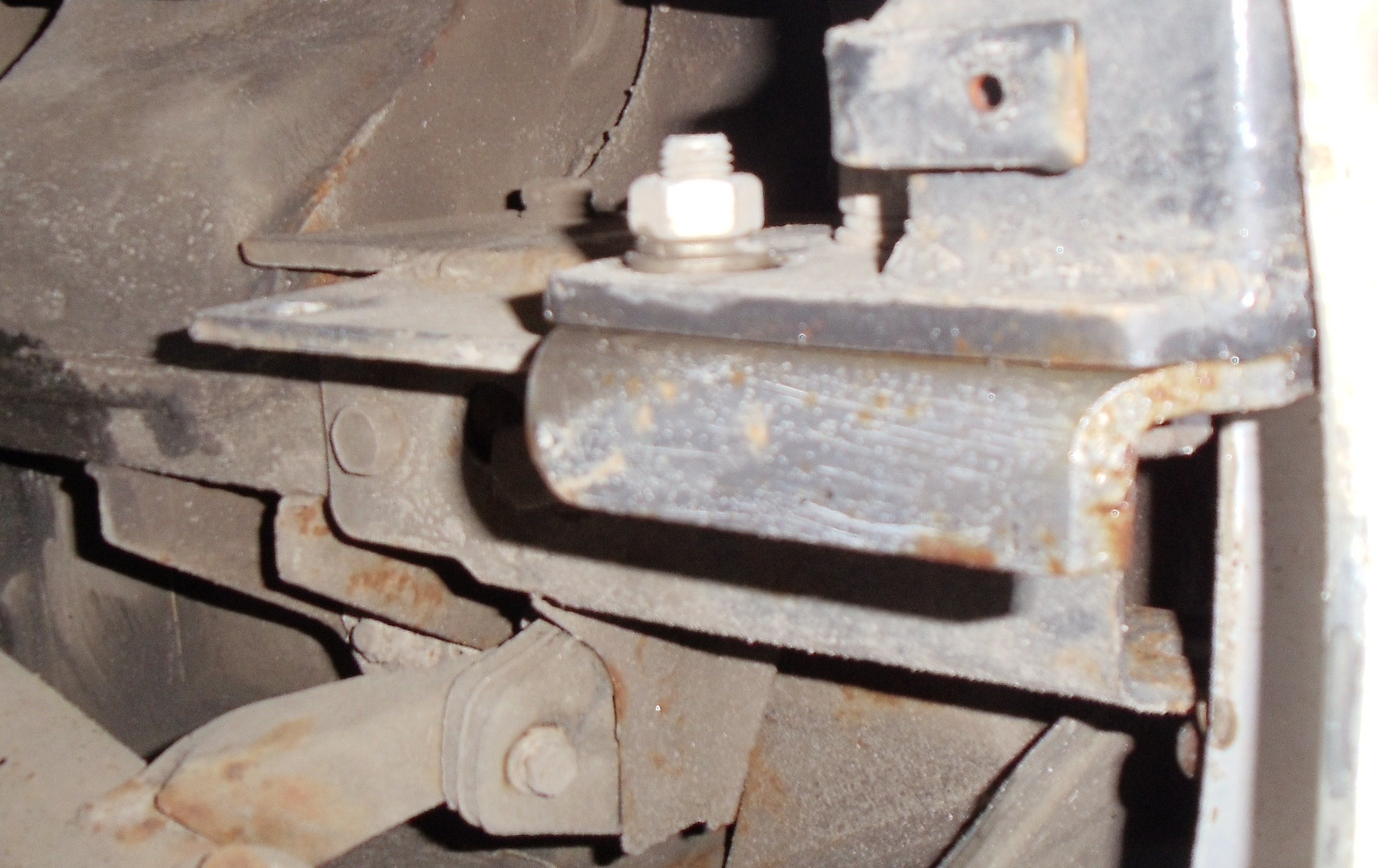

Перепал на Халяву фаркоп от паджеро (вагон или типа таго), по ширене и креплениям не подошел, взял болгарку, сварку, десяток электродов, 6 литров пива и 4 часа выходного дня и вот что получилось:
