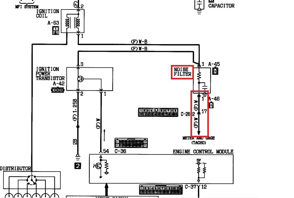

мужики,как называется эта приблуда,у которой если проводок ломается-стрелка оборотов отмирает?

датчик неисправности зажигания, или ignition failure sensor

wildrabit
Сообщения: 544
Зарегистрирован: 11 сен 2008, 15:28
Откуда: Мытищи
Re: На горячую не заводится совсем.
Сообщение wildrabit »
Lukich111 писал(а):датчик неисправности зажигания, или ignition failure sensor
:shock:
А на 6G74 такое есть?
Или это коммутатор имеется в виду?

да я ваше хрен его знает,что это.там такая штука прямоугольная с проводком выходящим из нутри.

я уж и не знаю, как еще объяснить-то

Сообщения: 57504
Поблагодарили: 4805 раз
Lukich111 писал(а): я уж и не знаю, как еще объяснить-то
И не надо, тем болие версия не верна. :)
Речь идёт о фильтре, который рядом с катушкой зажигания.
И вот об этом проводке. :;-):
