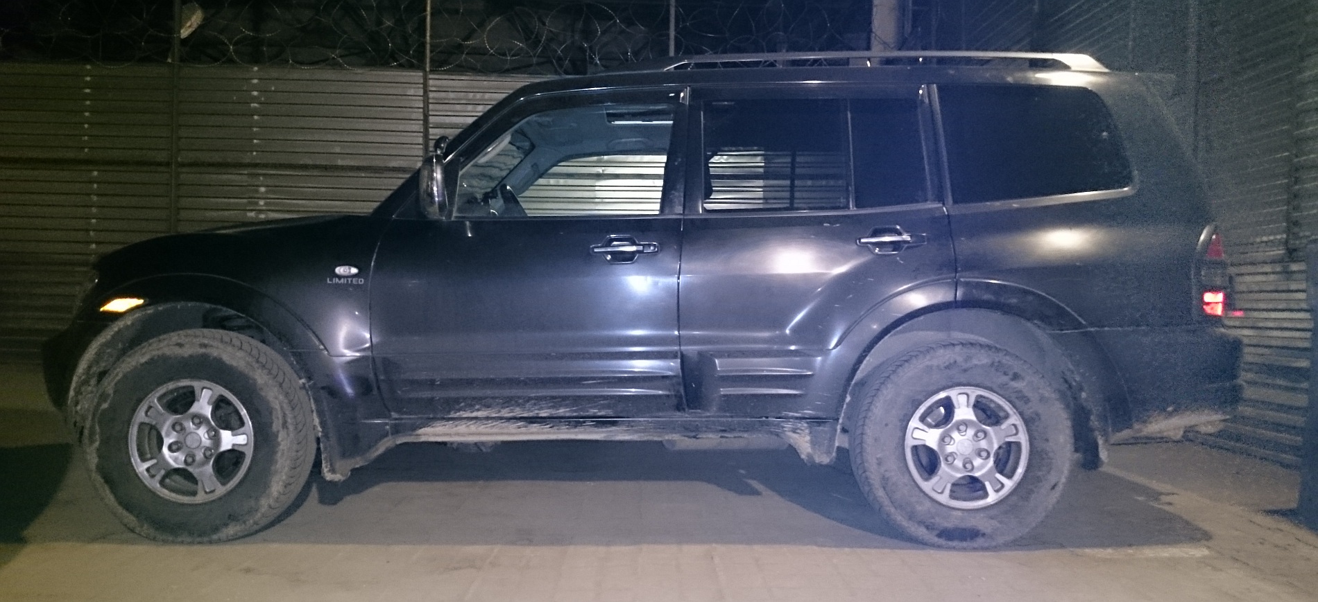

В общем, выглядит теперь вот так машин на резине 275/70/16:
Читал тут где-то выше, кто-то замерял высоту от земли до арки. Это совершенно неверно, ибо сильно зависит от размера колес и степени накачки. Надо мерять от середины колеса до арки.
