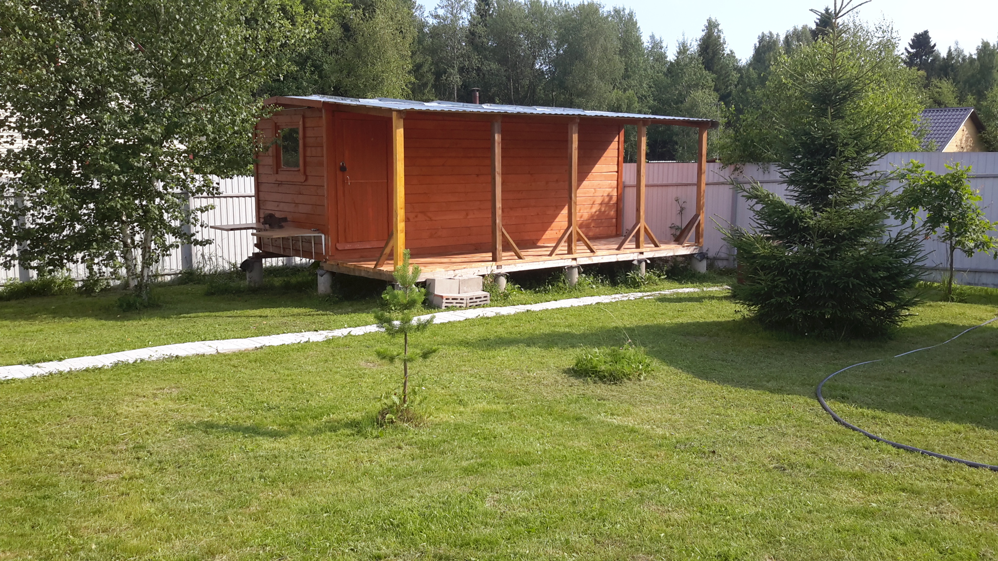

Вот пришло время дом перекрашивать перед обшивкой сайдингом или блокхаусом не решил что дешевле , Товарищ покрасил свой дом обшитый вогонкой вот такой краской http://poli-r.ru/component/virtuemart/k ... aya-kraska , очень доволен, дерево покрылось очень прочным покрытием, уже лет 5 прошло и не каких изъянов. Вот интересно мне, а дерево как дышит??? В описании написано что краска и для дерева.
Может кто тоже пользовался такой краской и есть что сказать по этому поводу?

wano69 писал(а):Вот пришло время дом перекрашивать перед обшивкой сайдингом или блокхаусом не решил что дешевле , Товарищ покрасил свой дом обшитый вогонкой вот такой краской http://poli-r.ru/component/virtuemart/k ... aya-kraska , очень доволен, дерево покрылось очень прочным покрытием, уже лет 5 прошло и не каких изъянов. Вот интересно мне, а дерево как дышит??? В описании написано что краска и для дерева.
Дешевле сайдинг, причем в разы против блокхауса.
А если красить для защиты я бы каким-нибудь ядреным неомидом залил бы, а краска или декор.пропитка там (за сайдингом) ни к чему...

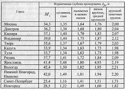

Может кому пригодится

wano69 писал(а):Может кому пригодится
Ваньк,данные взяты из снипов 70х годов,в современные зимы таких морозов уж нет,на полметра то землица не промерзает.
Ром, иногда лучше перестроховатся, чем потом на природу пинять. Все стало не постоянно
