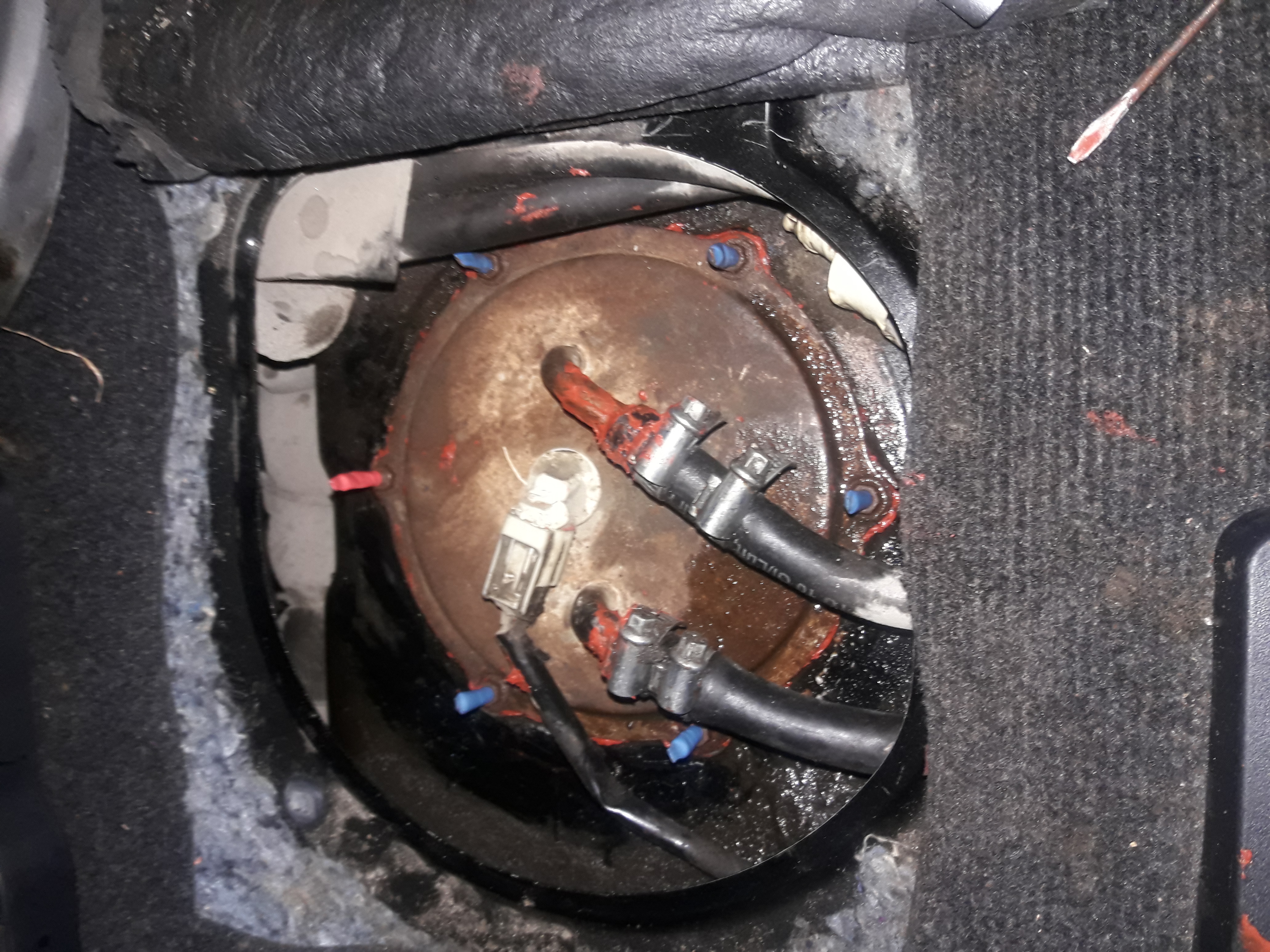

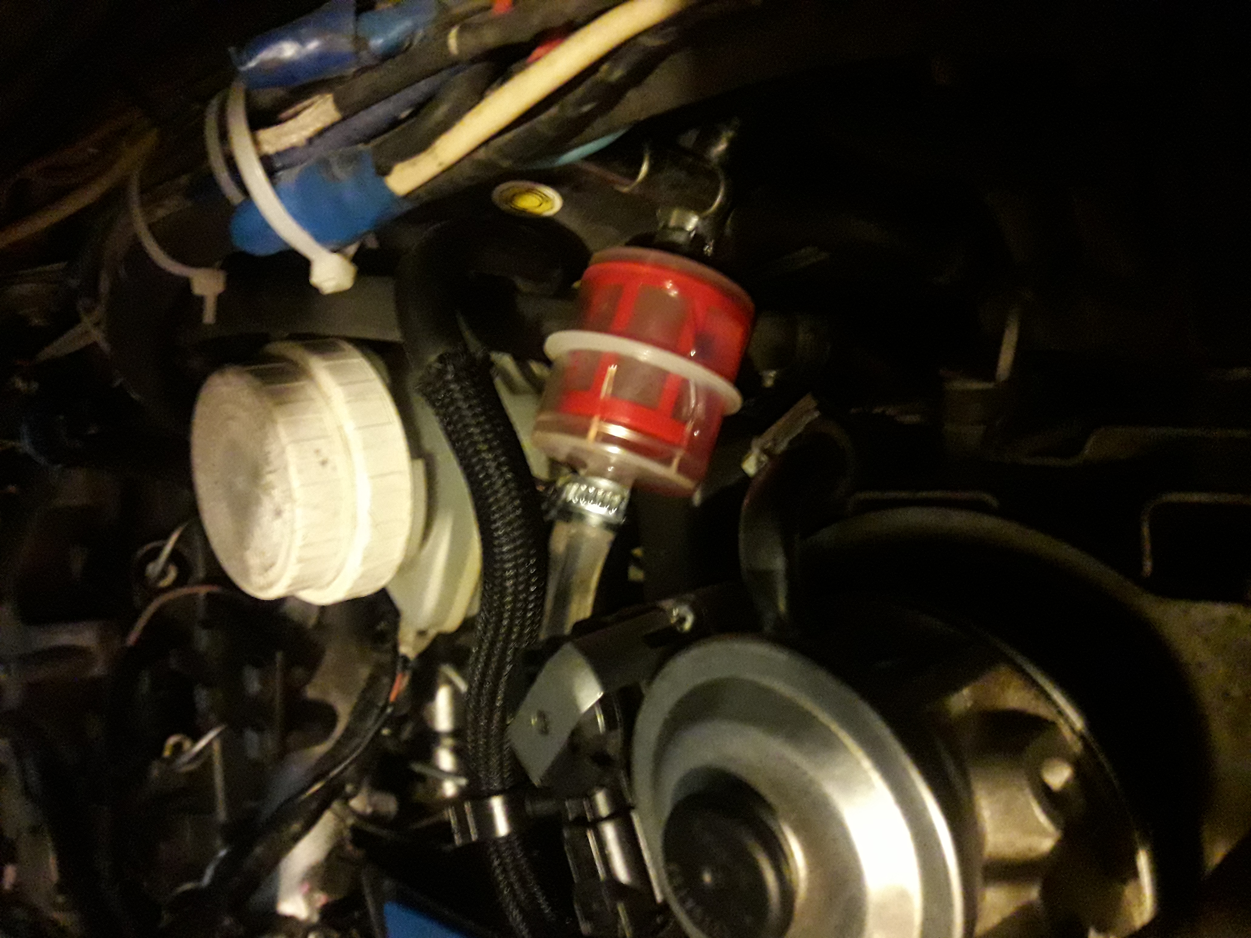

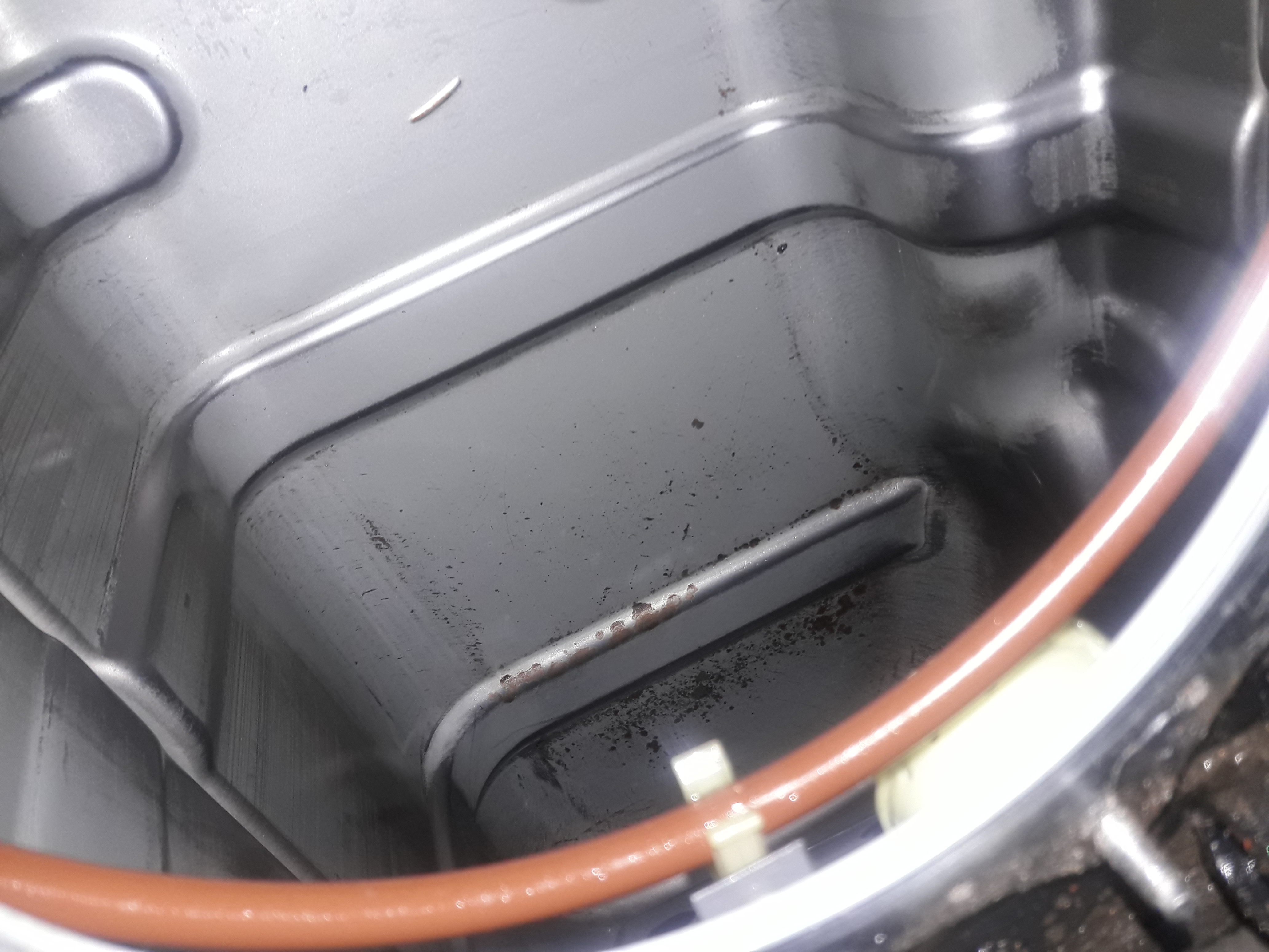

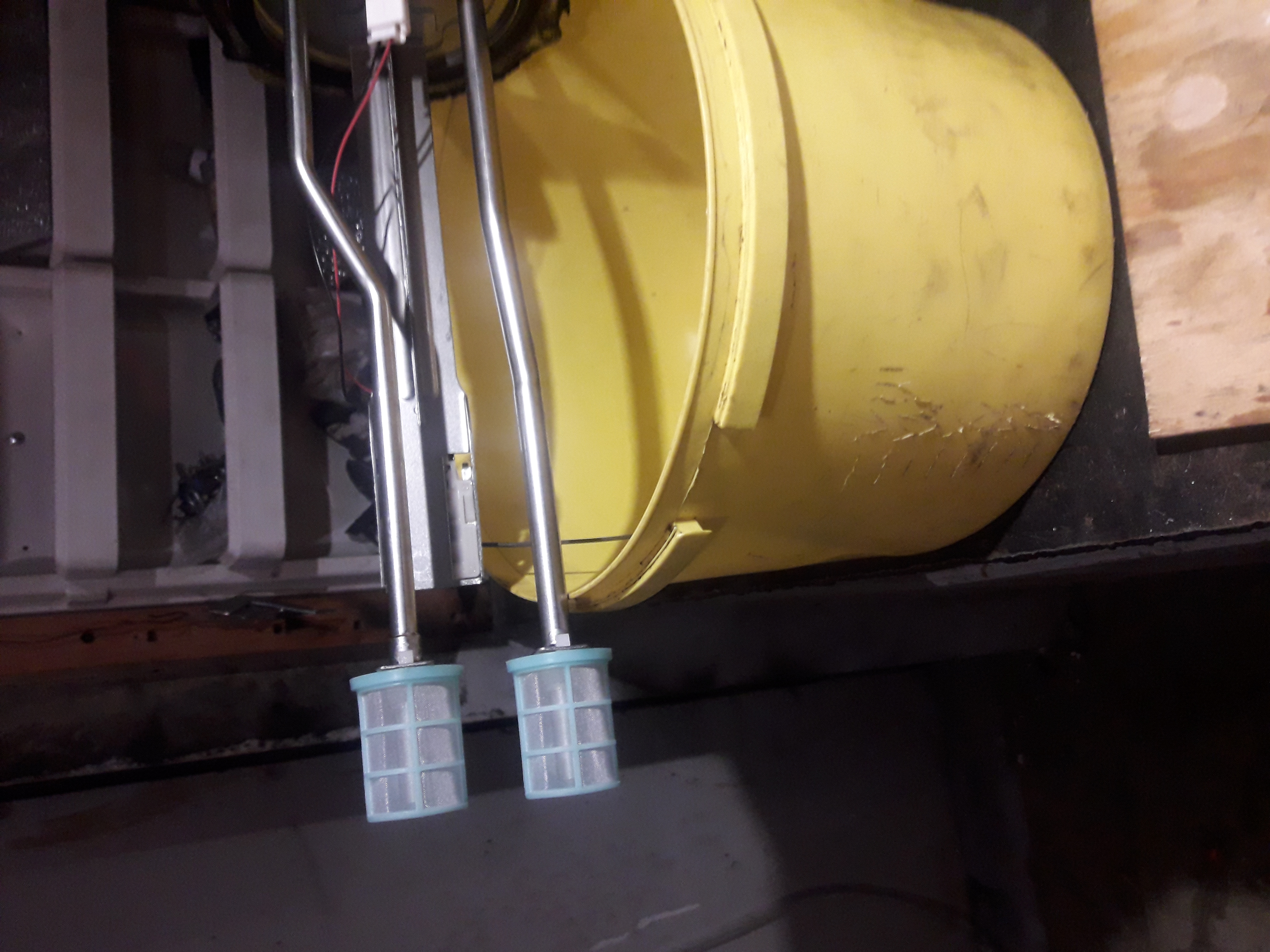

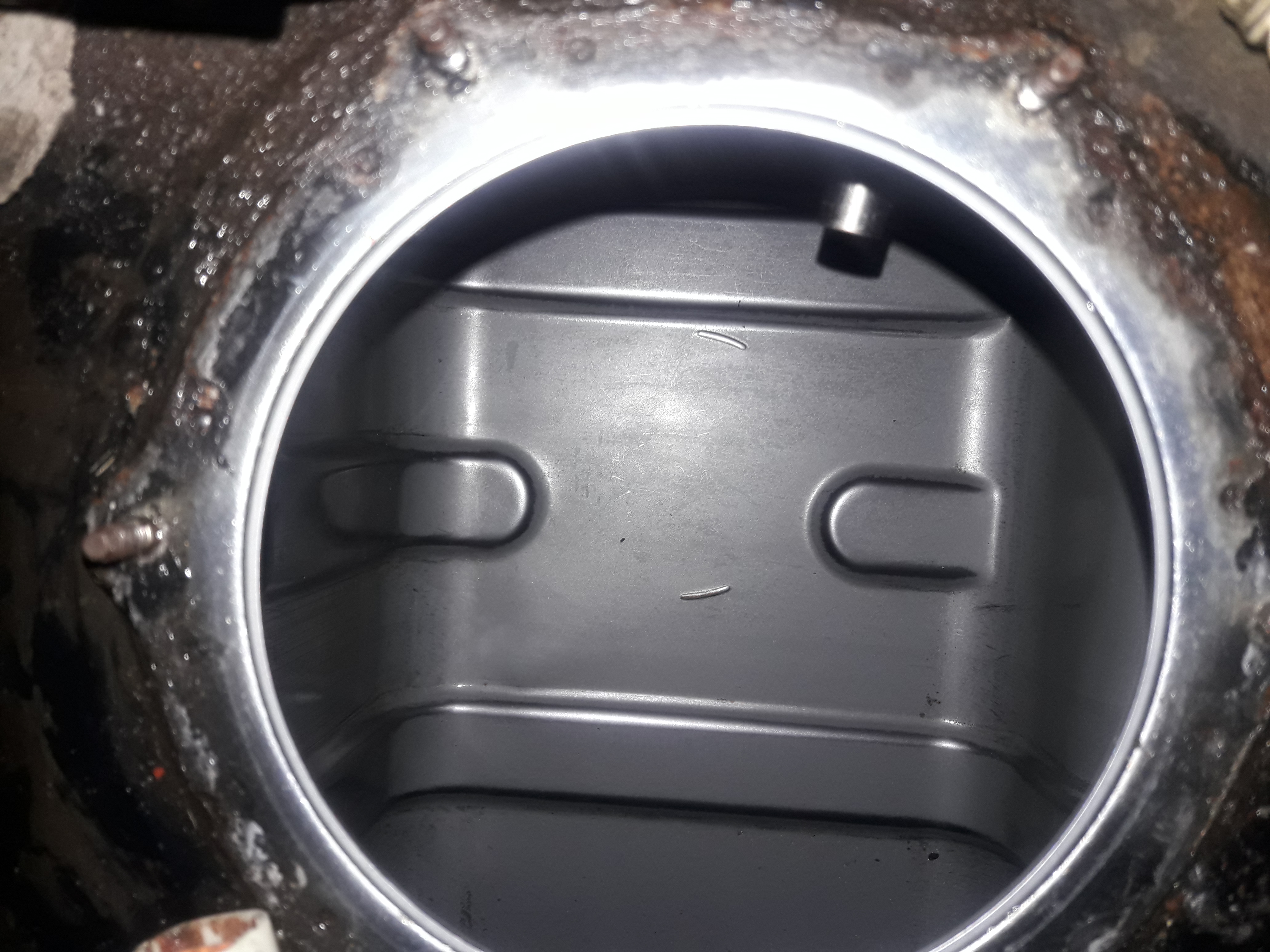

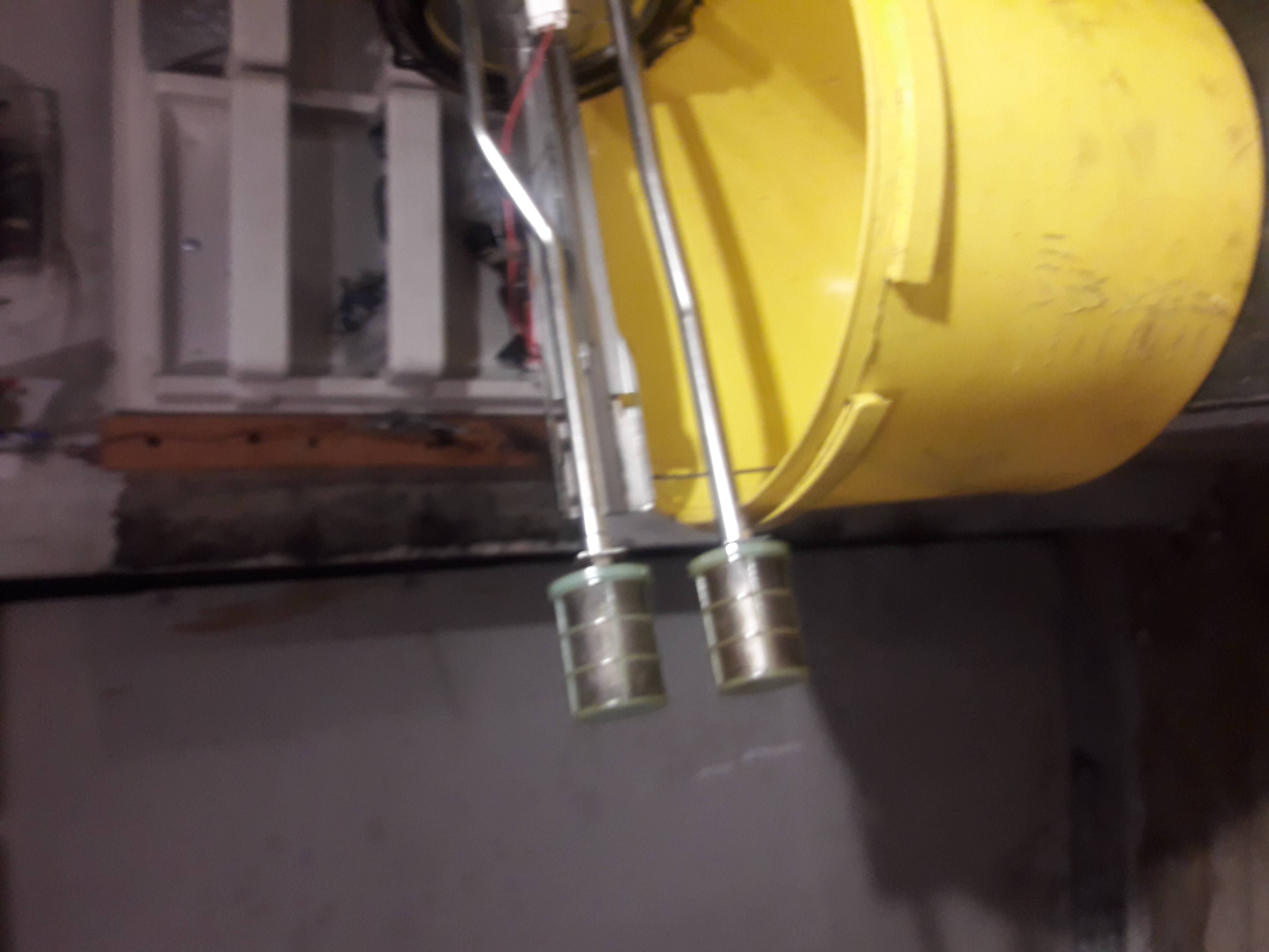

Седни потрудился крепко. Заменил фильтра в топливном баке
после замены
В баке было мелкого песочка, очень мелкого. Весь убрать не удалось, как не старался.
Ну вот что получилось Ну и конечный шаг Если б не было СЕПАРА, наверное налетел бы на ремонт топливной. Поэтому поставил еще один фильтр после штатного Проехался до соседнего городка по хорошей дороге. Все хорошо. 120 бежит, а мне боле и не надо.
