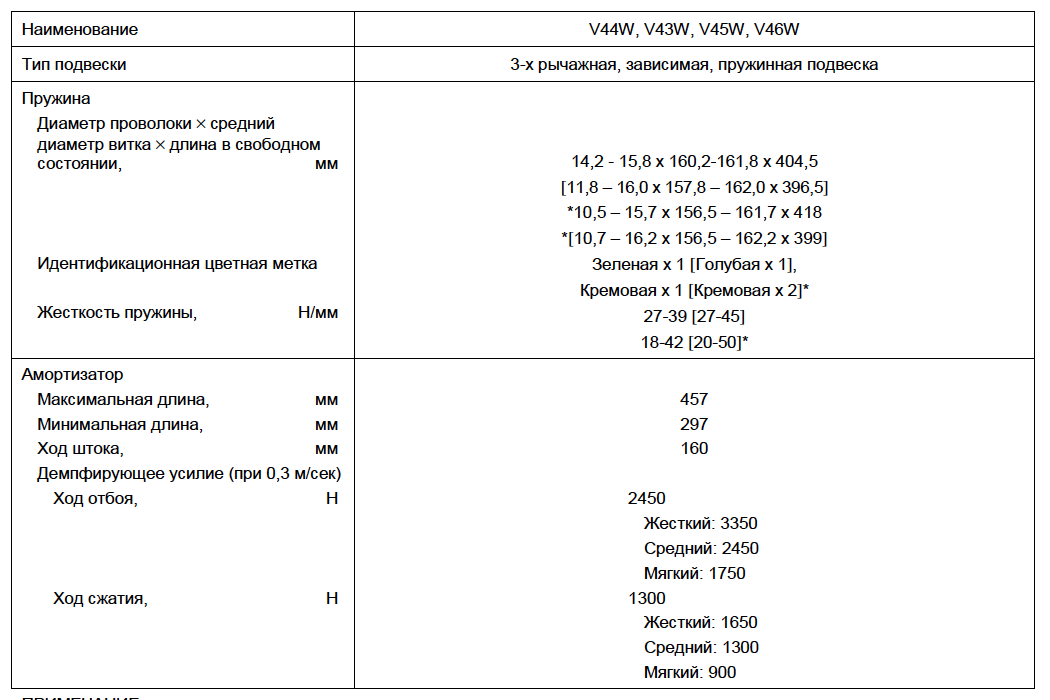

Вот табличка от которой я отталкивался:

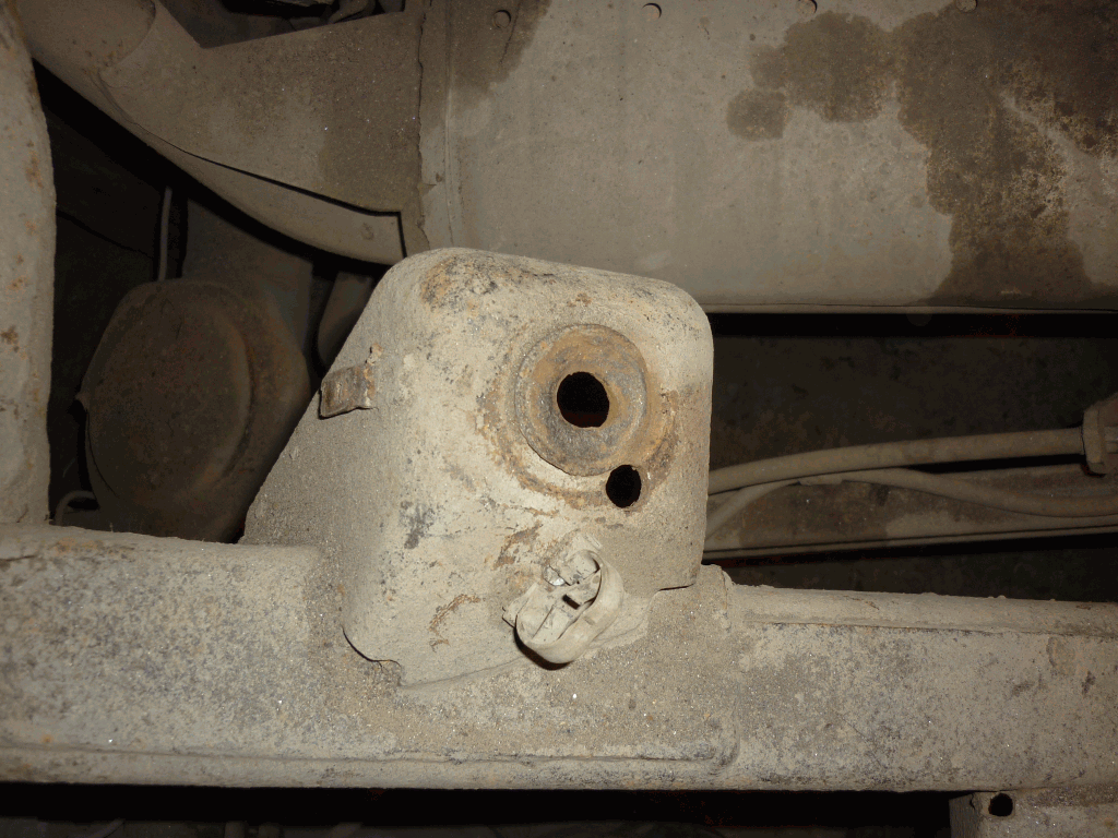

На двух сразу?denjardo писал(а):Ну-ка объясни пожалуйста как превышением хода так может натереть чток? Скорее аморт вырвет или минимум он потечет,чем вот так натрет. Расурутилась гайка,резинки прослабли,вот и прогрызло метеал в дырке куда он вставляется
Внизу фото второй опоры. Она чуть меньше разбита, но тоже есть, и выработка на штоке второго амо тоже есть, но меньше. Причём этот второй амо полудохлый.
Судя по всему всё, это (выработка) произошло при предыдущих хозяевах, т.к. свежих пропиленных потёртостей нет, они ржой затянуты. Я не доводил машину до отрыва колёс... До отбойников на раме- да, доводил при езде по кочкам. Но с трамплина не прыгал.
Гайки, кстати, еле открутил. Резинки убиваются, а далее процесс пошёл...
Спасибо!atas80 писал(а):Вот табличка от которой я отталкивался:
И ведь точно, сам нашёл у себя в мануале такую же...
