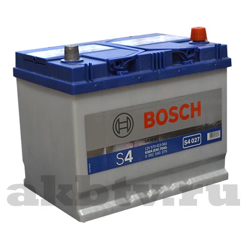

Умирают и мои акб.
В нашей деревне смог найти только вот такие:

Обычно это пр-ва Испания и для испанского климата. Я купил машину с S4. Судя по их маркировке один сдох на 3-й зиме у меня. Заменил его на S5+(Германия). Второй на 4-ой зиме держится только за счет нового - срочно требует замены. По осени продавец одного из наших аккумуляторных "магната" сказал мне, что батареи S4 уже нереально им продавать в Сибири.Армеец писал(а):Умирают и мои акб.
