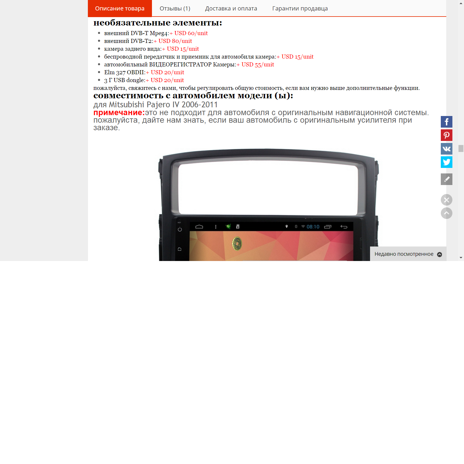

igor26 писал(а):...А вот если у меня штатная R-03, то микрофон наверное штатный можно оставить? И куда девать разъемы которые в бардачке? Или они тоже подключаться?
Вот что пишут китайцы (примечание на фото). Но я это преодолел три года назад.
Для этого нужен специалист, который, как в старом одесском анекдоте, "обосс_т зрителей до третьего ряда, а на десятом будет радуга". Китайцы себе такого представить даже не могут, а мы, русские, делаем.
Мне тогда это стоило серьезных денег и три часа времени работы пары специалистов. Вот о таком специалисте речь и шла с Володей...
Про штатный микрофон в потолке и разъемы в бардачке лучше забыть и забить. Камера штатная приживается, это точно.

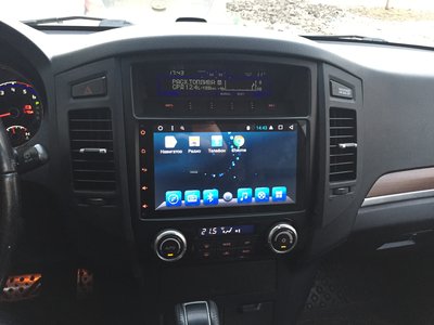

Как раз в тему вопрос. Если Вы до сих пор не расстались с MMCS-R03, то снимаю шляпу за терпение. У меня его хватило только на 4 года эксплуатации, и то, только в паре с приставкой МИРКОМ-500. Ваша, ставропольская шкатулка, кстати. Хоть какие-то задачи помогала решать. Ну, а когда пошел китаец на Андроиде в 2014 году, то мы дружно, колхозом, туда и рванули.
А киты, молодцы, что сотворили на 9". Даже новые головы W12-13 тихо курят бамбук...Оттого японцы китайцев ненавидят и это взаимно у них.
Последний раз редактировалось Begemot2014 08 мар 2017, 21:59, всего редактировалось 1 раз.
trassa
Сообщения: 408
Зарегистрирован: 13 июн 2013, 12:22
Мой автомобиль(и):: Pajero IV 3.0 Instyle - Porsche Cayenne (2nd generation) - Toyota Land Cruiser 200
Благодарил (а): 13 раз
Поблагодарили: 32 раза
Re: ГУ (Головное Устройство) на Android для Pajero IV
Сообщение trassa »
Begemot2014 писал(а): Ну, а когда пошел китаец на Андроиде в 2014 году, то мы дружно, колхозом, туда и рванули.
Поддерживаю. Отличное тоже ГУ на 7".
Но на новинке 9" звук оказался лучше на порядок.
Даже жена моя, сегодня сидя в машине это отметила, хотя она и не особенный меломан :*THUMBS UP*:

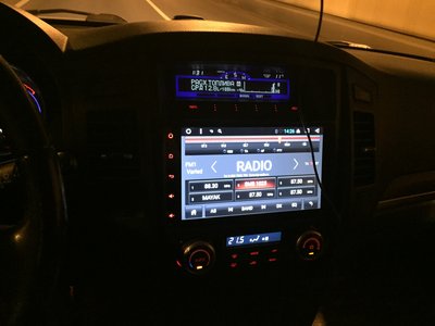

Глянцевый экран - Г, бликует, нет, даже не бликует, по-сути, это зеркало. Однозначно буду клеить матовую плёнку.
trassa
Сообщения: 408
Сообщение trassa »
gl1500 писал(а): Глянцевый экран - Г, бликует, нет, даже не бликует, по-сути, это зеркало. Однозначно буду клеить матовую плёнку.
Когда солнце, согласен полностью, вчера в этом убедился.
Дай потом информацию, когда пленку наклеешь, станет ли лучше...? ::-[:
И насколько с пленкой, станет меньше яркость экрана??
P.S думаю тебе лучше изменить подсветку кнопок на синию. Я тебе при встрече показывал, где эти настройки.

Так подсветка штатных кнопок у меня красная, а дисплеи климата, БК и одометра синие. Так что все нормуль. Только не смог пока подобрать свечение этих кнопок по вертикали. То слишком оранжевые, то уже розовые. Видимо "градиент" не возможен, а есть просто N-ное количество предустановленных цветов.
Begemot2014
Сообщения: 892
Зарегистрирован: 03 окт 2014, 10:49
Мой автомобиль(и):: Pajero-IV 3.0 AT
Благодарил (а): 80 раз
Поблагодарили: 91 раз
Сообщение Begemot2014 »
Ну, мужики, мне кажется, что блики на экране - это уже капризки, право. Можно подумать, что мы на фурах по оренбургским и казахским степям сутками под палящим солнцем и оно всегда сзади, либо сбоку. Ага, по городу, то в тени дома, то в туннеле, то под эстакадой, и все это в пробках и тучи на небе... Как-то вот так все видится. Уж собрались экран шкурить, чтобы матовый стал! Относитесь ко всему по-филосовски, либо с юмором чуток, полегчает, проверено.
