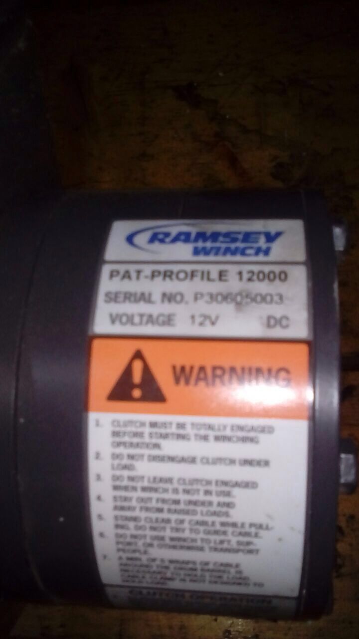

народ подскажите, продают ramsey 12000 PATRIOT PROFILE новая + д.у. к ней сколько для нее нормальная цена, именно такую в инете найти не могу
