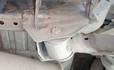

нашел у себя пока одну толковую фотку этого места. и судя по положению шайб дело там очень плохо...
вроде как сайленты эти должны стоять "галкой" вперед ( < ), и тогда шайбы должны быть сдвинуты как минимум вперед, а не назад.

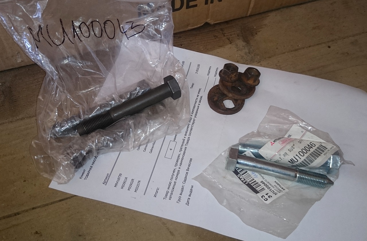

p.s. при разборке почти все болты рычагов, суко, выкрутились как новые. а развальные все срезали - с ними бесполезняк.
в связи с этим осталось несколько новых болтов MU100043 и MU100046. если кому нужно - о цене договоримся или вынесу в объявления (новые стоят по 500р. штука).

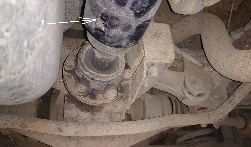

Слушайте, озадачился тут таким вопросом...

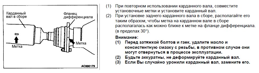

Нашел в инструкции, как правильно цеплять задний кардан к дифу: Собственно вопрос, обследовал весь вхостовик дифференциала, но никаких меток не нашел вообще. Ни точек, ни засечек... Даже под карданом смотрел на плоскости. Ничего нет.
Как она должна выглядеть или как тогда правильно сориентировать?
И, собственно, метка на самом кардане это имеется ввиду наклейка?
