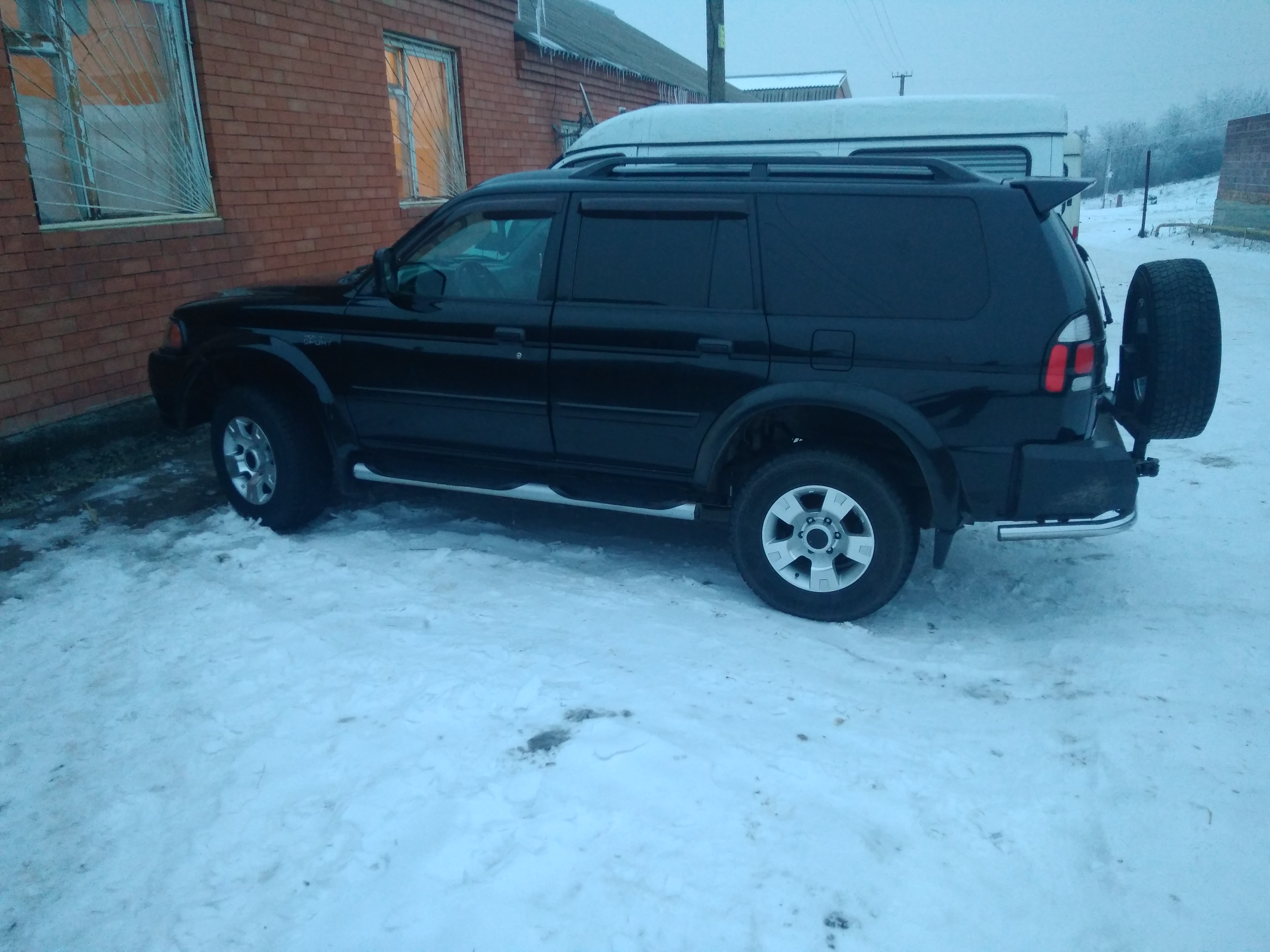

кто подскажет подойдут диски на монтерика? хочу на лето 17 поставить, пишет что вылет 20, возможно такое обычно прада с 30 вылетом

На дисках в объявлении с Авито вылет +30, и ЦО-106мм. Здесь есть- http://pajero4x4.ru/bbs/phpBB2/viewtopi ... 50&t=94228. А на фото в сообщении диски с Nissan Patrol- вылет+10, и ЦО110.
8-916 745 75 три-четыре

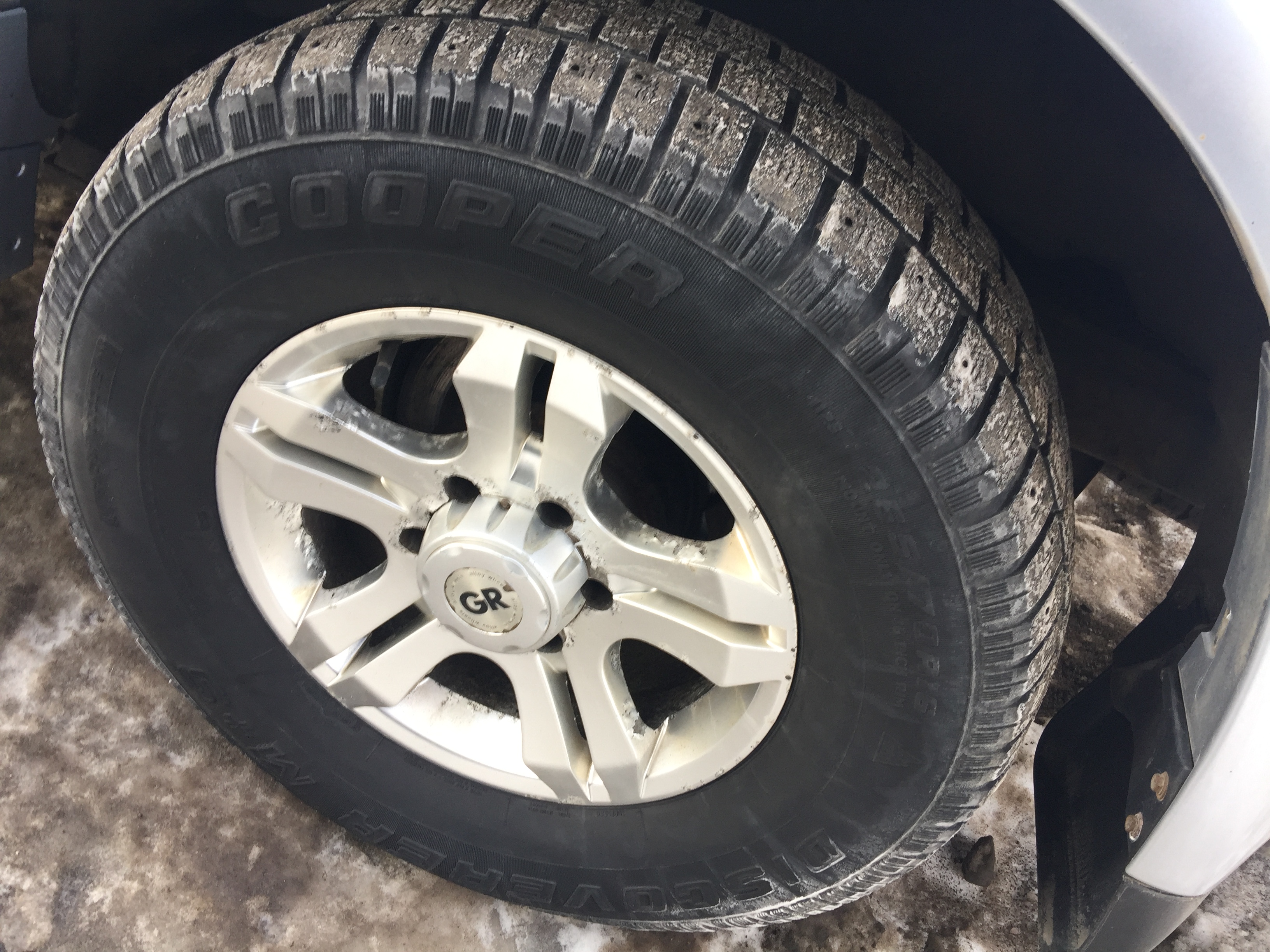

https://www.avito.ru/sankt-peterburg/za ... _952553905
кто что подскажет решаю купить или нет можт кто отговорит?

.......лучше позже чем никогда... Меркурий бывает с вылетом +10 и --10. В зависимости от размера, шины 32-33" могут тереть где-то. Минусов никаких. Стоят редко, потому что их не так уж много....SELENGER писал(а):Ребята у меня такой вопрос : Стоит ли переходить с 15 штатных колес на 16 ковку , а в частности на Всмпо Меркурий 16 , ширина 7, вылет ET 10 , ЦО 111 . Буду их использовать под грязевую шину размера 32-33. Какие могут быть минусы у этих колес ? Посмотрел оригинальный размер , вот что пишет программа : TYPE AM, AL, 16X7JJ ,OFS10, PCD139.7
Я понимаю что ковка легкая и прочная , что для наших машин данная эксплуатация только плюс.
Но почему то смотрю , Всмпо Меркурий крайне редко стоят на П2 , почему ?

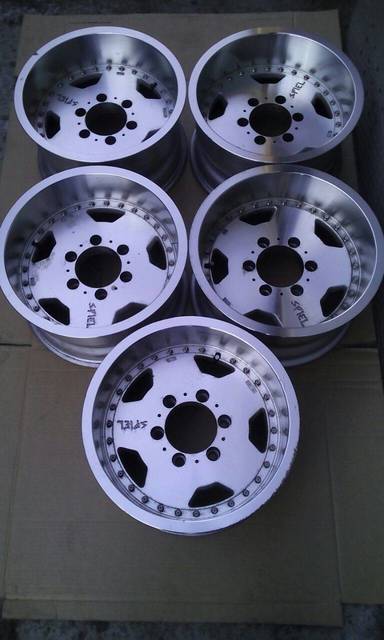

Да с резиной все понятно,я по дискам спрашиваю,надоели штатные,хочу купить вот такое литьё. По резине,отзывы вроде положительно- нейтральные,не отрицательные,да и скорость больше 89-90 не превышаю.На такой скорости управляемость нормальная,среагировать всегда успеваешь. Куда лететь-то,на тот свет всегда успеем!!!

так я по дискам и ответил, надоели штатные ищи другие с таким же/близким вылетом. по скорости пофиг какая хоть 40, но если будет колейность на трассе и тачку будет мотылять влево/вправо устанешь ехать. дюже нравятся бери и ставь, нафига советы спрашивать.Яков77 писал(а):Да с резиной все понятно,я по дискам спрашиваю,надоели штатные,хочу купить вот такое литьё. По резине,отзывы вроде положительно- нейтральные,не отрицательные,да и скорость больше 89-90 не превышаю.На такой скорости управляемость нормальная,среагировать всегда успеваешь. Куда лететь-то,на тот свет всегда успеем!!!

Хочешь совет , чтобы нагрузки не было на подшипники лишней , да и рулежка не пострадала , ищи диски с параметрами близким к штатным , а штатный вылет как известно +10 , ну поищи вылет допустим около 0 , +-
Ну и еще совет , раз штатные надоели , то ищи сразу ковку. Ковка и легкая и прочная , то что нужно !

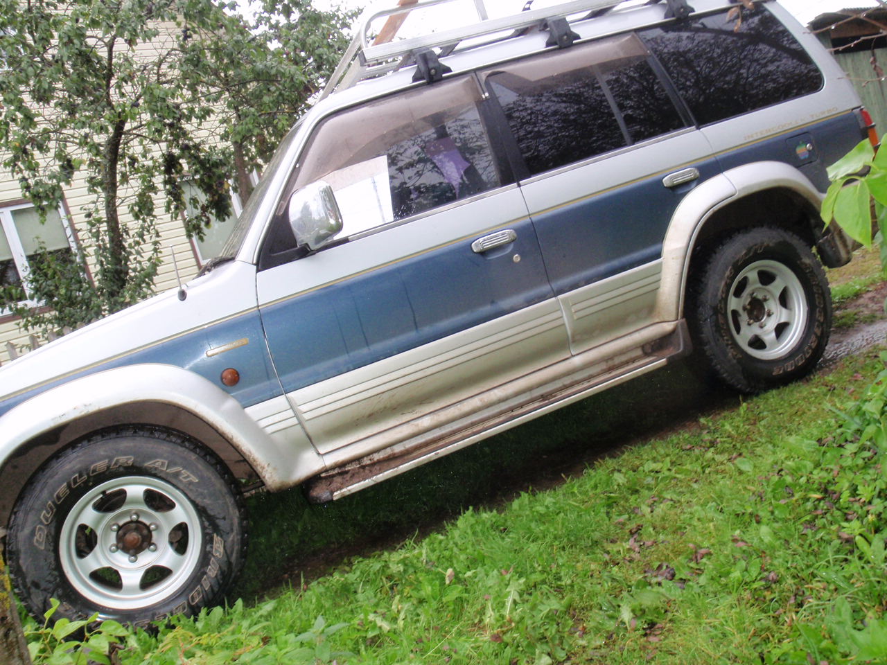

Добрый день, почитал форум, мозг перегрелся, но инфу не нашел для себя, может кто подскажет?:
Имеем паджеро IV 2007г.в. 3,8. Штатные колеса 265х70х17
Хотелось бы поставить 33 резину на 16 дисках
Но засада такая, что негде примерять( придется по сути на угад покупать
может у кого есть опыт - поделитесь
