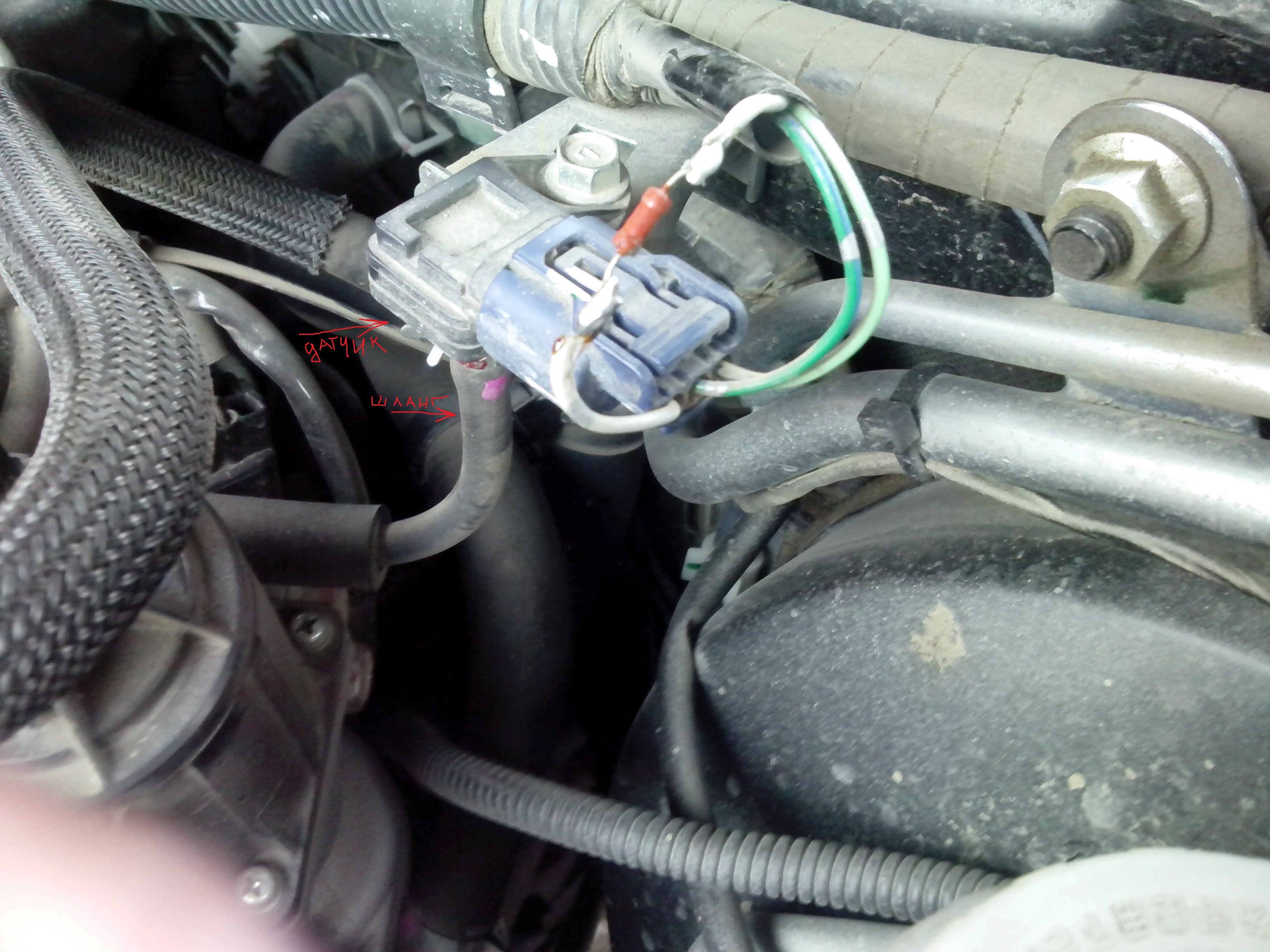

Нет, может в другом месте.krokodil594 писал(а):На интеркулере вроде нет никаких разъемов.ivyga писал(а):А от удара разъём какой мог отойти?

Вроде такая ошибка (могу и ошибаться, это не с оригинального мануала:ivyga писал(а):Нет, может в другом месте.krokodil594 писал(а):На интеркулере вроде нет никаких разъемов.ivyga писал(а):А от удара разъём какой мог отойти?
P0106 Выход сигнала датчика давления воздуха из допустимого диапазона
А турбина то крутит????
А турбина то крутит????[/quote]
Книги с расшифровкой кода нет под рукой, но вроде как то так , а турбина при газе "свистит", ну как у всех.После 2000 об. вроде подхватывает.

Книги с расшифровкой кода нет под рукой, но вроде как то так , а турбина при газе "свистит", ну как у всех.После 2000 об. вроде подхватывает.[/quote]Заедь в любой сервис,где есть диагностика,там потрут ошибку и скажут расшифровку.ivyga писал(а):Вроде такая ошибка (могу и ошибаться, это не с оригинального мануала:

Заедь в любой сервис,где есть диагностика,там потрут ошибку и скажут расшифровку.[/quote]drozd272 писал(а):Книги с расшифровкой кода нет под рукой, но вроде как то так , а турбина при газе "свистит", ну как у всех.После 2000 об. вроде подхватывает.ivyga писал(а):Вроде такая ошибка (могу и ошибаться, это не с оригинального мануала:
А если потереть не получится, где этот датчик искать?

Надо знать ошибку,а вообще он называется МАР(Sensor Map) .Находится на задней панели,к нему подходит резиновый шланчик ещё,посмотри его на целостность,трещины и т.д.Он мог за 3 года задубеть так,как ещё проходит под пластиковой крышкой двигла,обычно там трескается.На фото я резистор паял 120 Ом,что занизить показания давления турбины так,что у тебя такого не должно быть,а других фото у меня нет.

Понял, спасибоdrozd272 писал(а):Надо знать ошибку,а вообще он называется МАР(Sensor Map) .Находится на задней панели,к нему подходит резиновый шланчик ещё,посмотри его на целостность,трещины и т.д.Он мог за 3 года задубеть так,как ещё проходит под пластиковой крышкой двигла,обычно там трескается.На фото я резистор паял 120 Ом,что занизить показания давления турбины так,что у тебя такого не должно быть,а других фото у меня нет.

Кстати этот МАР как то разбирается? а если не получится восстановить работоспособность, ездить можно временно до устранения или эвокуатор и к диллеру?

Вроде не разборный http://veiculos.mercadolivre.com.br/ace ... -r$-190,00 да я и не помню чтоб они ломались,шланг да,датчик нет.Я так думаю ездить наверно можно,если до ОД 200км,то проедь 80-100км и вызывай у ОД эвакуатор,по карте помощи он будет бесплатным,если до точки ОД менее 150км и есть гарантия,ещё и проживание оплатят.А что с радиатором,его заварили?Может у тебя наоборот не доддув идёт,ещё раз просмотреть патрубки от турбины до ДЗ на утечку.Вообще,если ошибка не критичная,то на 7й раз заводки машины ошибка гаснет,а не клеммы снимать.Не давно у тёщи на МПСе был глюк коробки,нало мигать D и джеки-чан,завели 6-7 раз и всё пропало и она поехала дальше.
