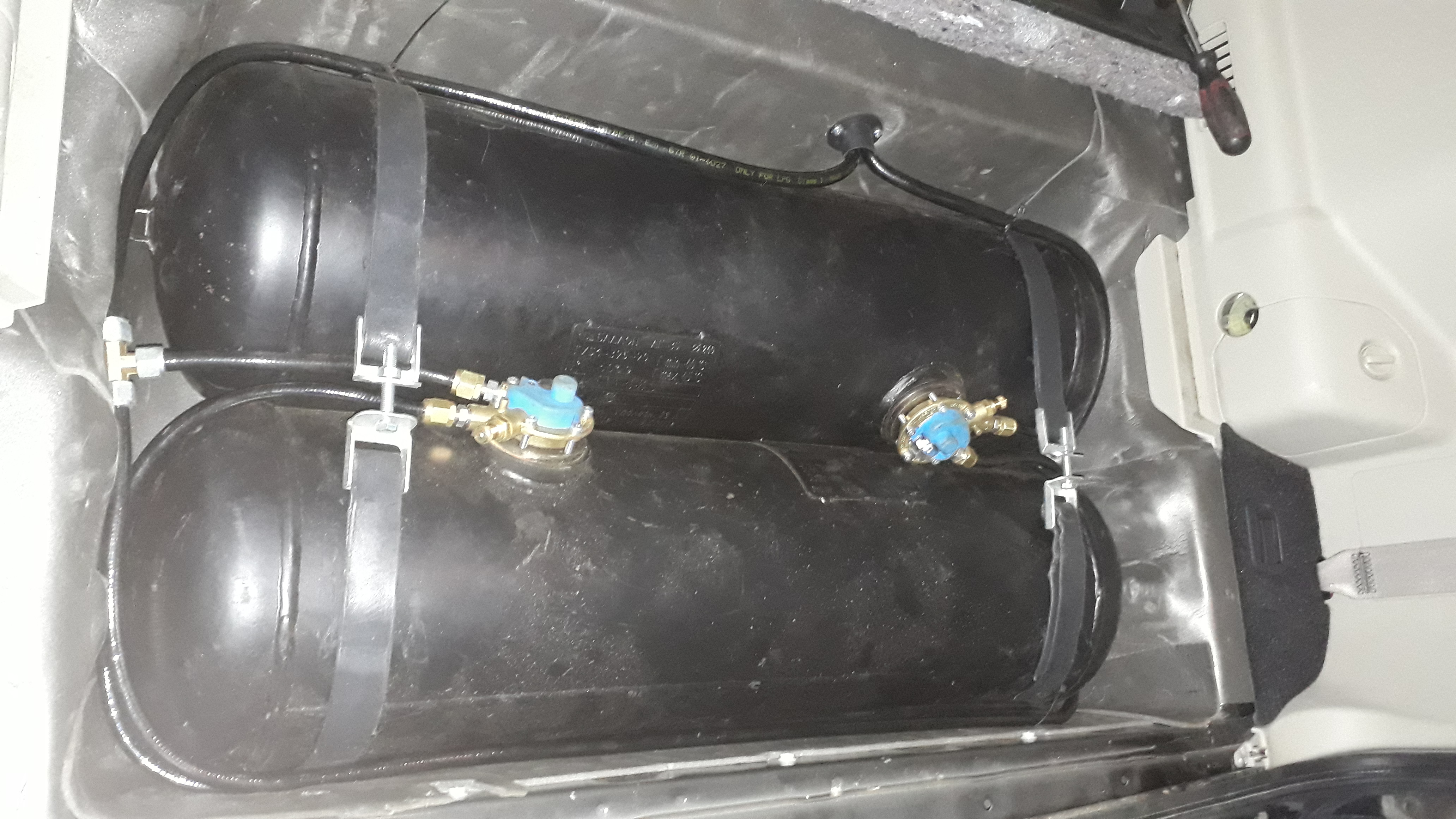

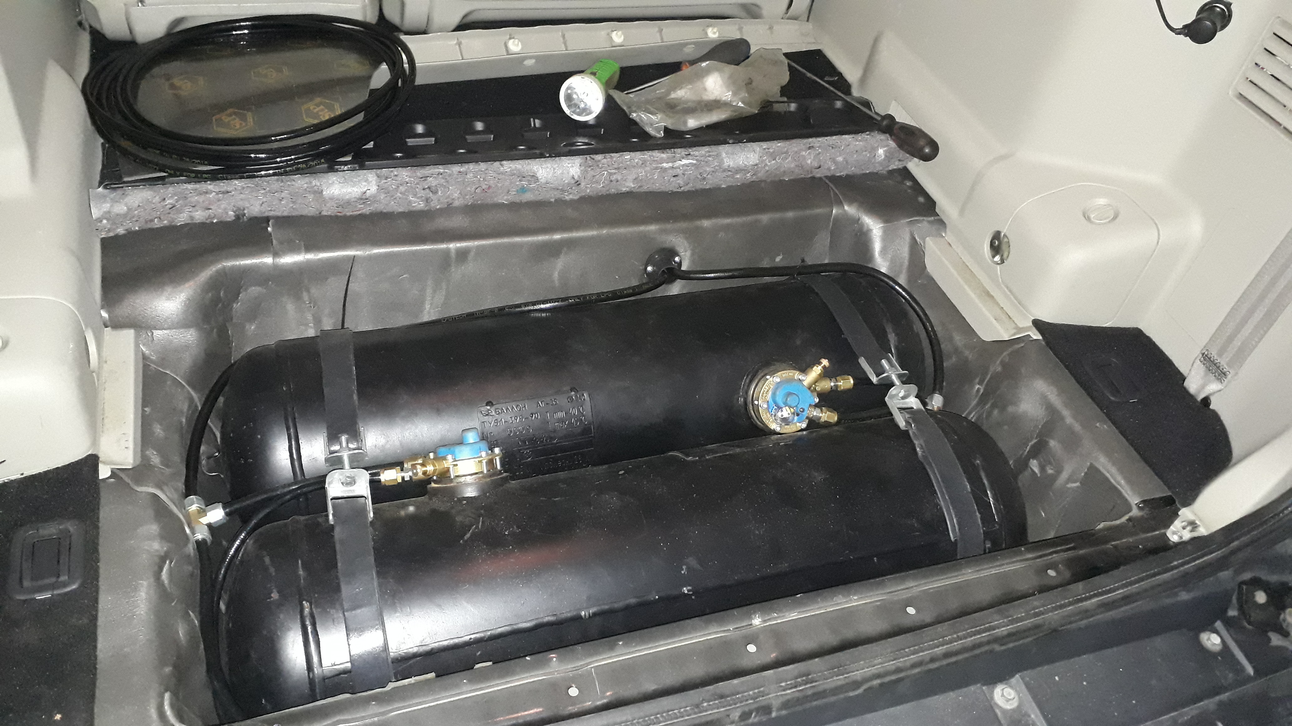

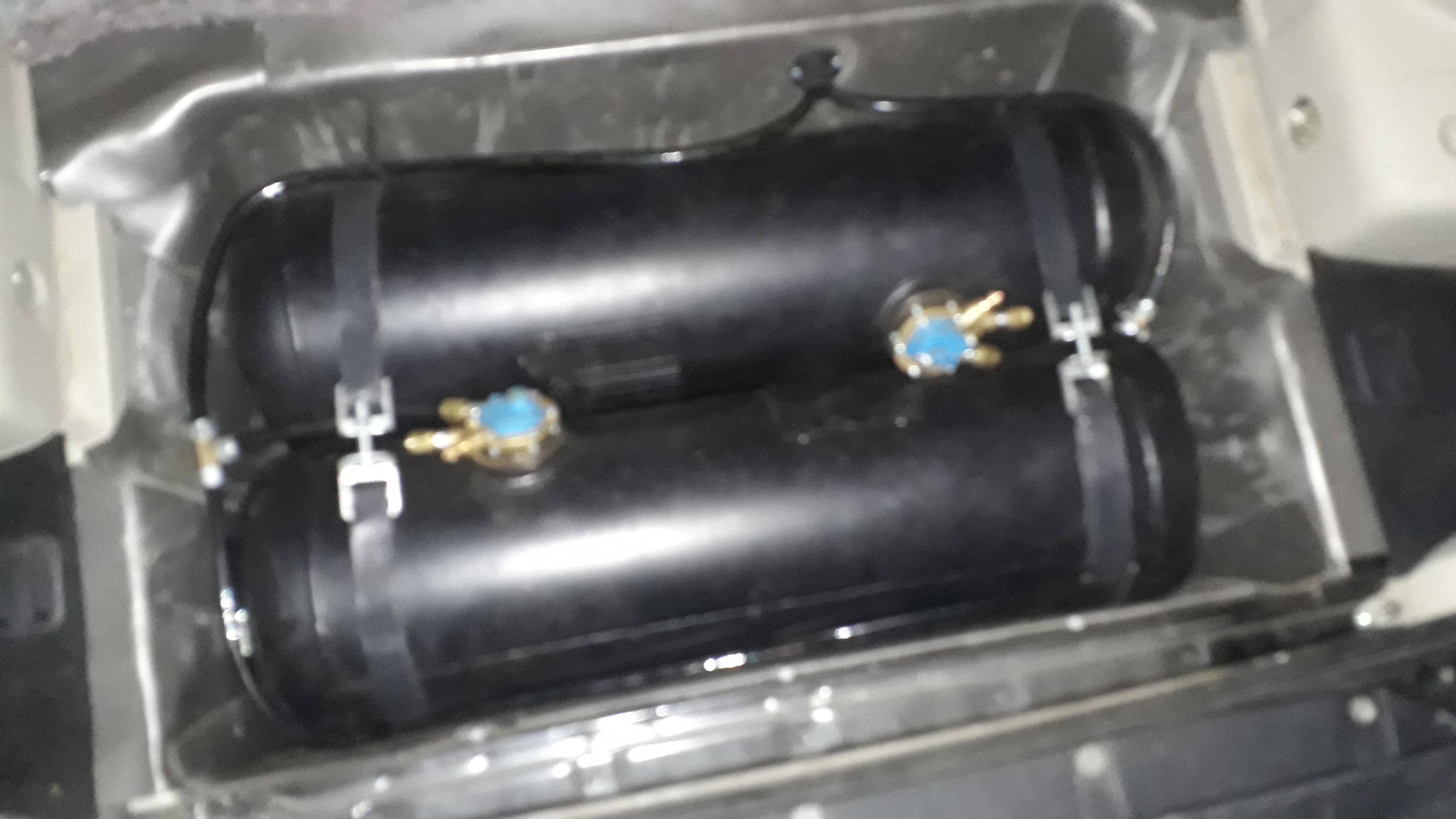

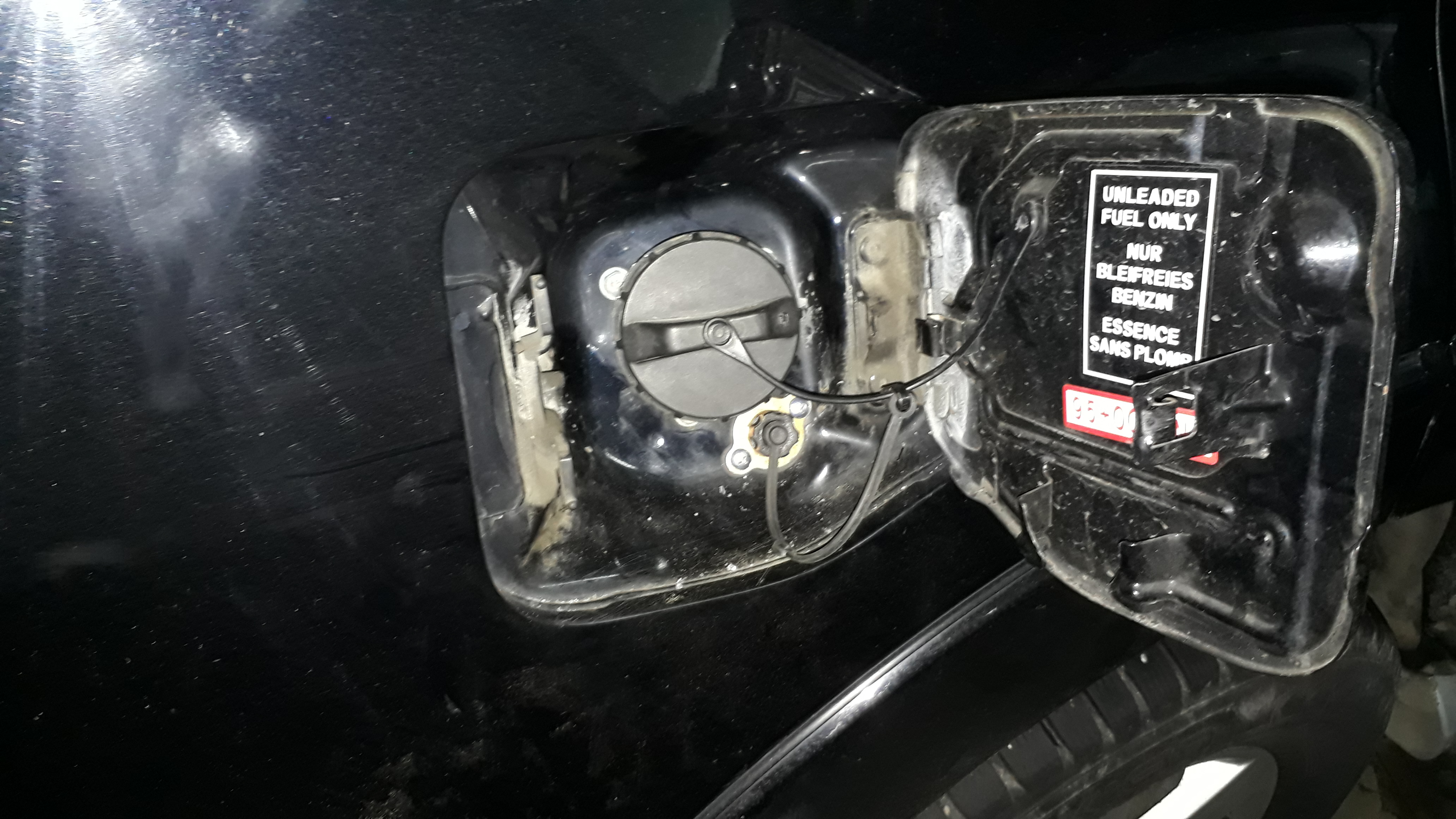

всем привет ну вот наконец-то и я поставил гбо. делал вот у них \\http://topgasservice.ru/contacts.html\\ парни молодцы, установили все за 7 часов, делали все очень аккуратно. результатом очень доволен.
установил;
мозги LPGTECH
редуктор KME GOLD GT на 330 кобыл
форсунки ROMANO отдельные
два балона в нишу, за все удовольствие 44к плюс 300 прокладка под впуской коллектор и 600 на шумку ниши под баллоны
остальные фото сегодня выложу
