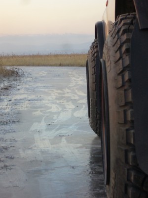

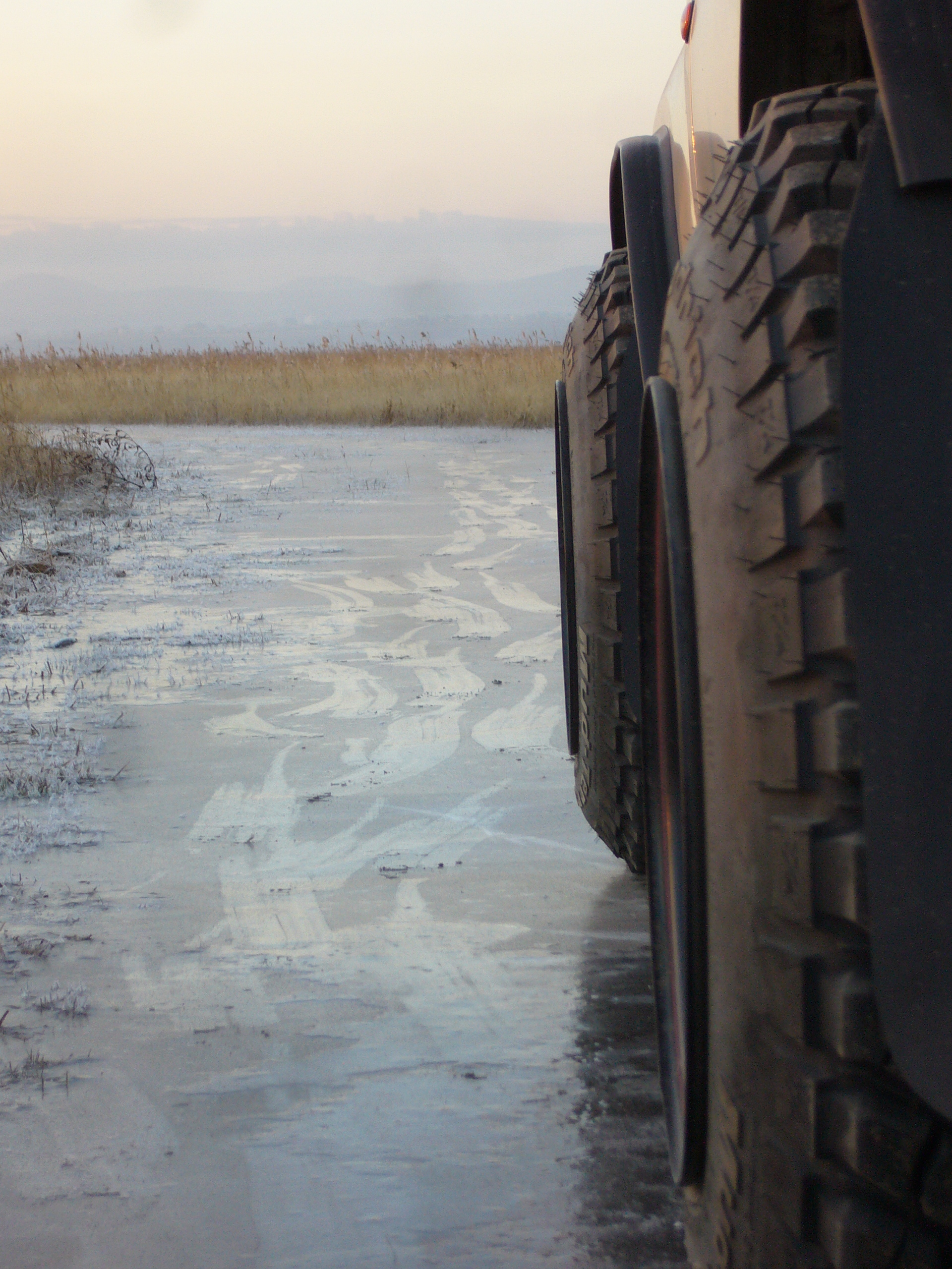

Дополнюсь:
Т.к. штатные летние резинки меня не сильно устраивали спецификой прохождения скоростных поворотов с переподвывертом профиля и срывом траектории, было решено собирать новый комплект. С вылетом ~30мм попадались только чероковские катки на 7 дюймов ширины - слегка экстремально и впритирку, на мой взгляд, плюс надо ступичные переходники ЦО подбирать. Но в один прекрасный момент вылезло крауновское литьё с вылетом +15 и шириной 6.5. А потом ещё и резинки в любимом размере 205*70 контаер кросс роад (всесезонные АТ) за 20500 комплект на озоне.
В этот раз кривоватыми оказались диски (или станок), но всё отбалансировалось гораздо лучше зимней резины. На зиме руль таки ощутимо гулял влево-вправо, хотя ехалось хорошо, не подпрыгивало.
Единственное преимущество зимнего сета перед летним - руль крутился совсем без усилия, даже с учётом гидрача, стоя на месте, видать ось вращения совпала с серединой колеса. На родном и новом летах небольшое усилие есть.
205й профиль растянулся по 6.5" диску, как по разваркам, а с +15 вылетом колёса вышли из арок сантиметра на 3, по говнам закидывало люто, особенно слева, почему-то.. Хорошо, что ещё с осени лежали нивовские квадратные расширители арок))) после небольшой доработки нап..мини-болгаркой и феном встали, как "тут и росло" с некоторыми допущениями - задние арки оказались чуть длиннее пары фендеров, при том, что другая пара туда нормально вставала (они пошли на перёд), а продаван утверждал, что они все одинаковые.
Зимние колёса примерно вровень с арками.
Кросс роады выбирал из прочих равных по узору протектора и не ошибся - гребут люто! По жидкому полю после ливня едет не напрягаясь, правда, даже с фендерами накидывает на крышу и капот, а без задних наглухо закидывает зеркала и боковые окна. Там, где зимняя резина теряла ход (вязкая песчаная жижа), эти проезжают как по асфальту.
Спецом нашёл большую глубокую грязевую лужу и засадился так, что на полном приводе колёса свободно вращались, потом включил понижайку, покрутил рулём и движение пошло, поелозил вперёд-назад и выехал своим ходом.
В выхи заехал на глиняный отвал карьера, естественно после дождей.. На понижайке с пробуксовкой всеми колёсами сразу, но стабильно полз, как по плоскости, так и в небольшую гору.
На родной 175ой, даже на злой, еслиб удалось такую найти, он бы просто попытался найти дно, чтоб оттолкнуться и по пути сел бы на брюхо, а на широких хоть как-то выплывает.
Издалека мой миник сейчас напоминает джуника, но прохожие ласково зовут его "танк".
