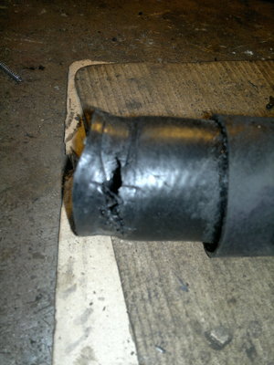

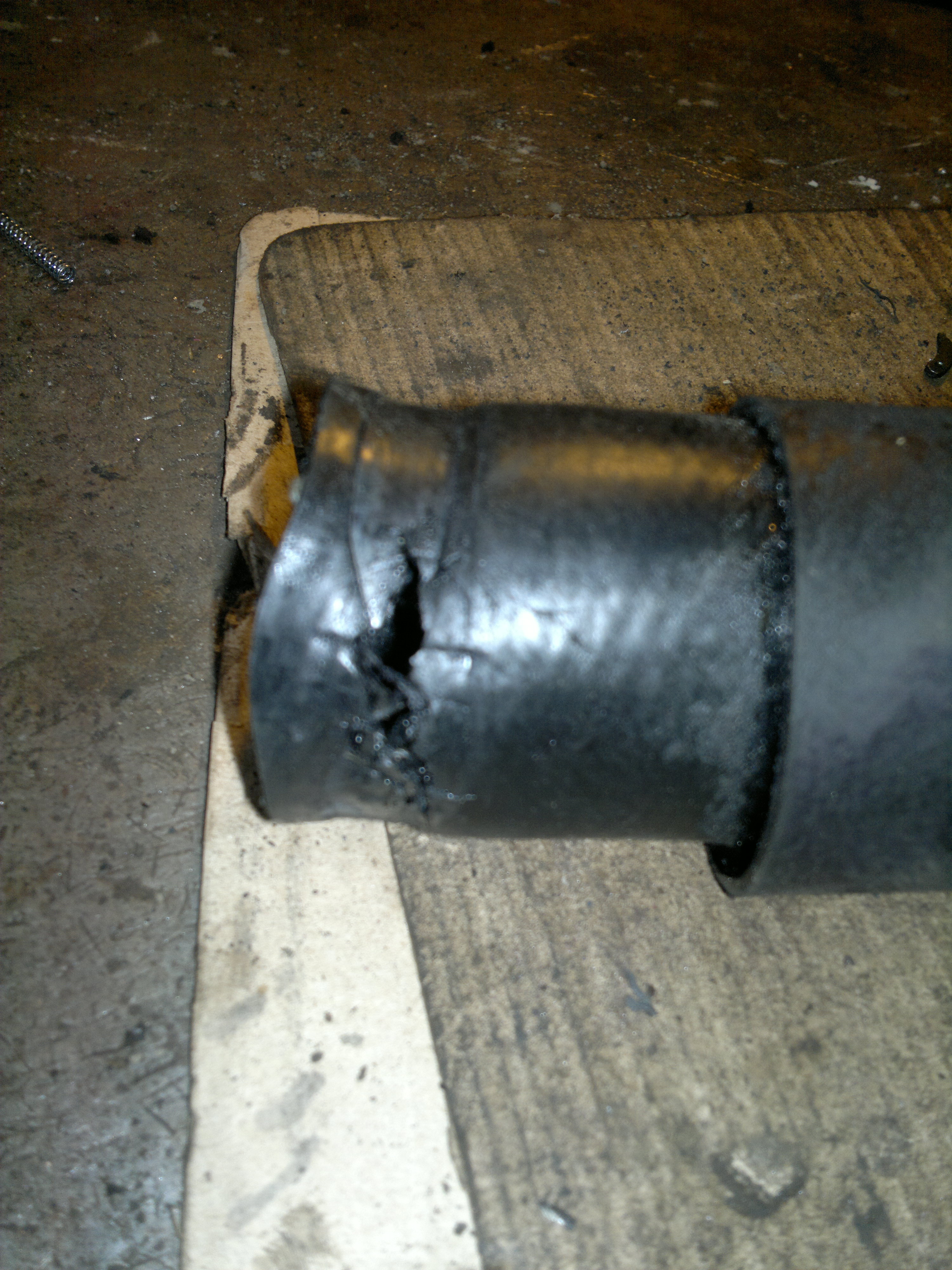

Добрый день. С дизелем общаюсь в первые. Полёт месяц пробег 3.5 тыкм уровень масла стоит на месте, на патрубке который идёт от турбины к интеркулеру появилось масляное пятно. сервисмен сказал что если уровень масла стоит то делать ничего не надо. так ли это или нет, пошлите в какую-нибудь соответствующую тему почитать.

Присоединяюсь к предыдущему посту, через год эксплуатации (20 ткм) тоже заметил испарения в этом месте. Уровень так же как влитой. Забил до очередной замены, когда попрошу протереть движок, и может даже сподоблюсь помыть подкапотное пространство.

Артём029 писал(а):..уровень масла стоит на месте, на патрубке который идёт от турбины к интеркулеру появилось масляное пятно. ....
Если уровень масла по верхней риске, то будет в масле. Может и вот так быть из-за уровня
http://pajero4x4.ru/bbs/phpBB2/viewtopi ... 5#p1104472
Уровень сделайте не выше середины между метками - и будет Вам сухо и чисто.

У меня при замене (покупаю 6 литров) так и выходит, уровень примерно посредине между метками. Может при буксовании или наоборот при внезапном отключении двигателя потеет?

Irbis_72 писал(а):У меня при замене (покупаю 6 литров) так и выходит, уровень примерно посредине между метками. Может при буксовании или наоборот при внезапном отключении двигателя потеет?
Посмотри тогда хомуты как затянуты....

Irbis_72 писал(а):Понял, проверю. Может и ослабли.
Хомут, который у турбины - без фанатизма подтягивай - рвет его (патрубок) в месте хомута со временем....

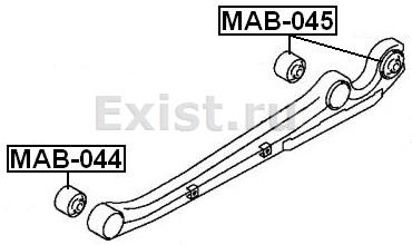

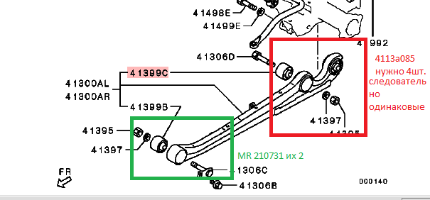

Ю.В. писал(а):Господа-товарищи, сайлентблоки задних рычагов передние и задние одинаковые или нет? Что-то я затупил, на родные разные артикулы (и цены), а на замену - одинаковые.
По аналогам только точка опоры выдает одинаковые 3-06-115 , но это скорее всего ошибка, остальные аналоги разные.

Aleksus089, я видимо феерически туп, но я не понял, что ты хотел сказать этой картинкой. Можешь объяснить для непонятливых?

Ю.В. писал(а):Aleksus089, я видимо феерически туп, но я не понял, что ты хотел сказать этой картинкой. Можешь объяснить для непонятливых?
Если я правильно понял, то задних рычагов у нас 2, и они продольные. в каждом рычаге у нас по 3 сайлентблока, допустим 1 передний и два задних, т.е. расположены в задней части продольного рычага.
те что два задних, заднего продольного рычага, они одинаковые.
передний сайлентблок заднего продольного рычага отличается от двух задних сайлентблоков заднего продольного рычага.

На самом деле, естесно, сайленты разные. В оригинале. Ибо работают по разному и выполняют разные задачи.
Цельно-литые сайленты, из полиуретана- ходят. Вопреки здравому смыслу ::-D: Передний должно рвать :*YES*: (упс, редактируюсь- по ссылке ниже на драйв- внутренняя втулка плавающая- всё хорошо и рвать ничего не будет), но рвёт задние :) Причём реальный износ сайлентов происходит либо от старости, либо от эксплуатации))) ага)) я серьёзно))
Полиуретан очень не стабилен в производстве и продаже, поэтому могу на пальцах обьяснить по стокрезинкам.
Передний сайлент крутится, пытает порваться на кручение, за счёт хода моста туда-сюда вверх/вниз. Плюс, при давке моста Панарой- стремится удержаться на срыв лево/право. Поэтому обрыв сайлентблока сразу определяется стучащим рычагом- он тупо *летает* в кронштейне лево/право. Разогнаться там есть куда)))
Задние, оба, поддерживают мост от кручения вокруг оси, и с этой задачей справляются очень хорошо и очень долго. А убивает их:
1. Лифт подвески и....как бы смешно не звучало, вытекающее из номер рас-
2. Диагональные вывешивания.
Сайленты работают на диагональный разрыв рабочего тела(резина, полиуретан). Происходит отслоение демпфера от наружней обоймы сайлентблока.
Вкратце как то так :%): :)

Aleksus089 писал(а): то задних рычагов у нас 2, и они продольные. в каждом рычаге у нас по 3 сайлентблока, допустим 1 передний и два задних, т.е. расположены в задней части продольного рычага.
Передний большой, задние маленькие. У меня все в трещинах/надрывах давненько. Целиком еще не оторваны (кажися). Подвеска лифтована, по плохим дорогам гоняю.
