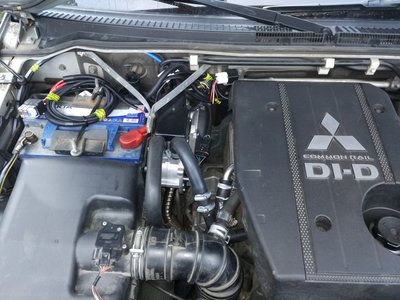

Приветствую!А я, вапще перестраховался. И автономку, воткнул и кипятильник(вчера приехал) буду ставить, заместо "холодильника" ЕГР.:m/: . С ума, наверно схожу ::-D: ! Зато, где розетка есть, воткнул и хорошо, а если нет, автономочку включил :)

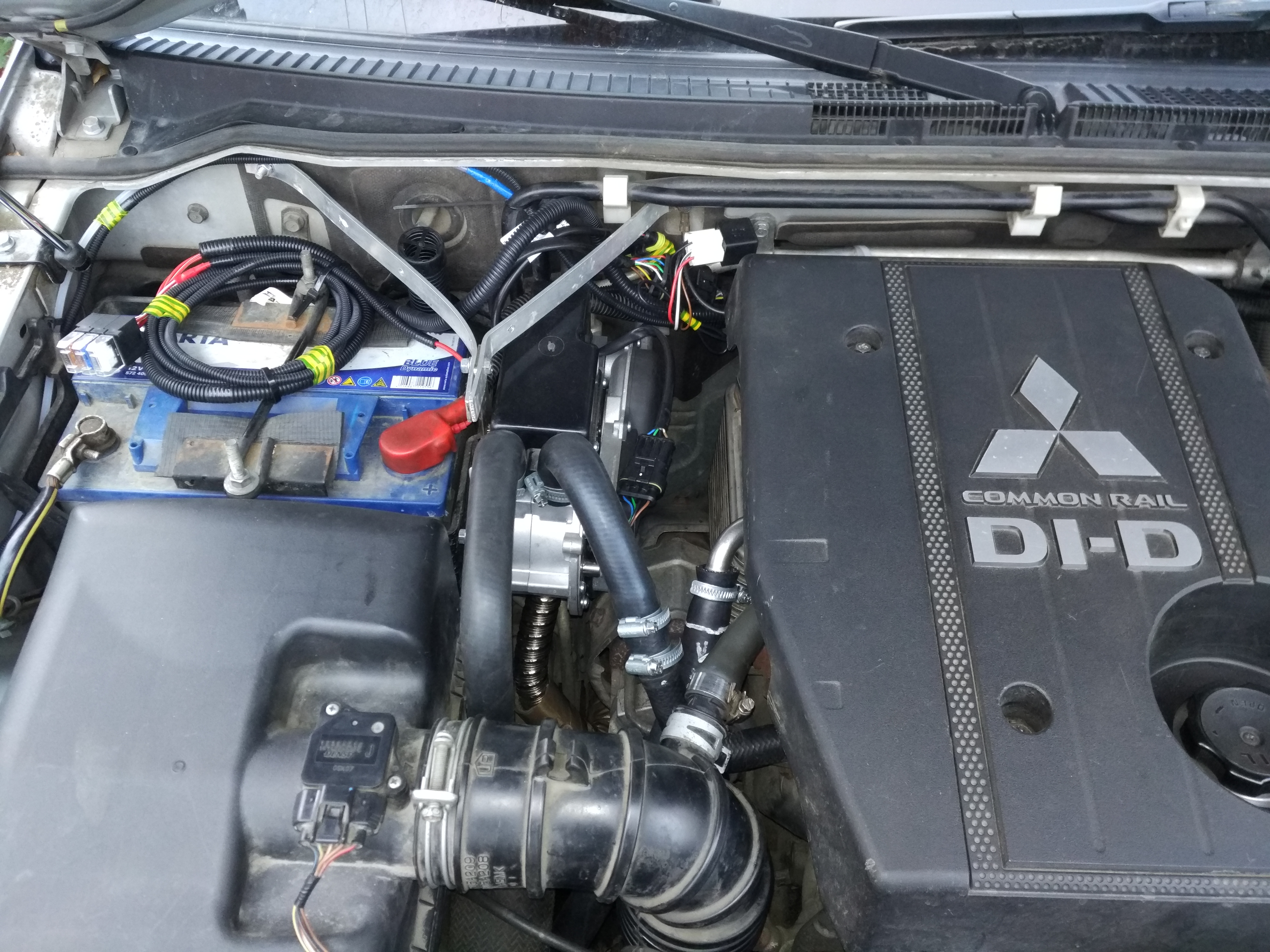

Не! Бинар у меня стоит между ДВС и вторым аккумулятором(над турбиной), а "кипятильник буду крепить, к двс! Вроде у Дед61, так закрепленно, проблем нет!

Бинар, как-то так установлен!
Вот Бинар стоит!
Вот Бинар стоит!

den1ska писал(а):Бинар, как-то так установлен!
Ну и у меня почти так. Только у меня новый, "5s" который, и поставил я его вертикально, котлом вниз. (вот тут: http://pajero4x4.ru/bbs/phpBB2/viewtopi ... 2&t=158096)
