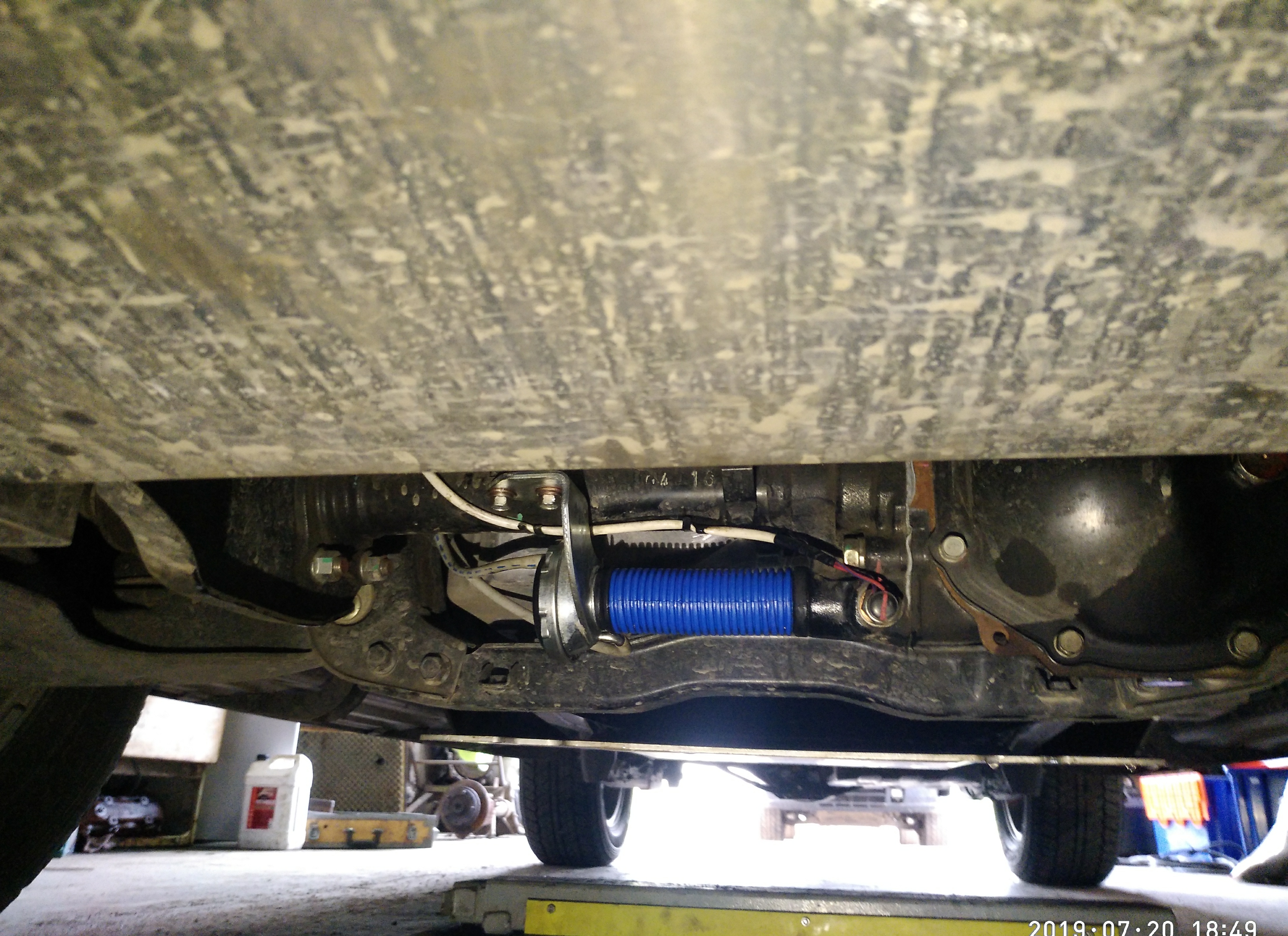

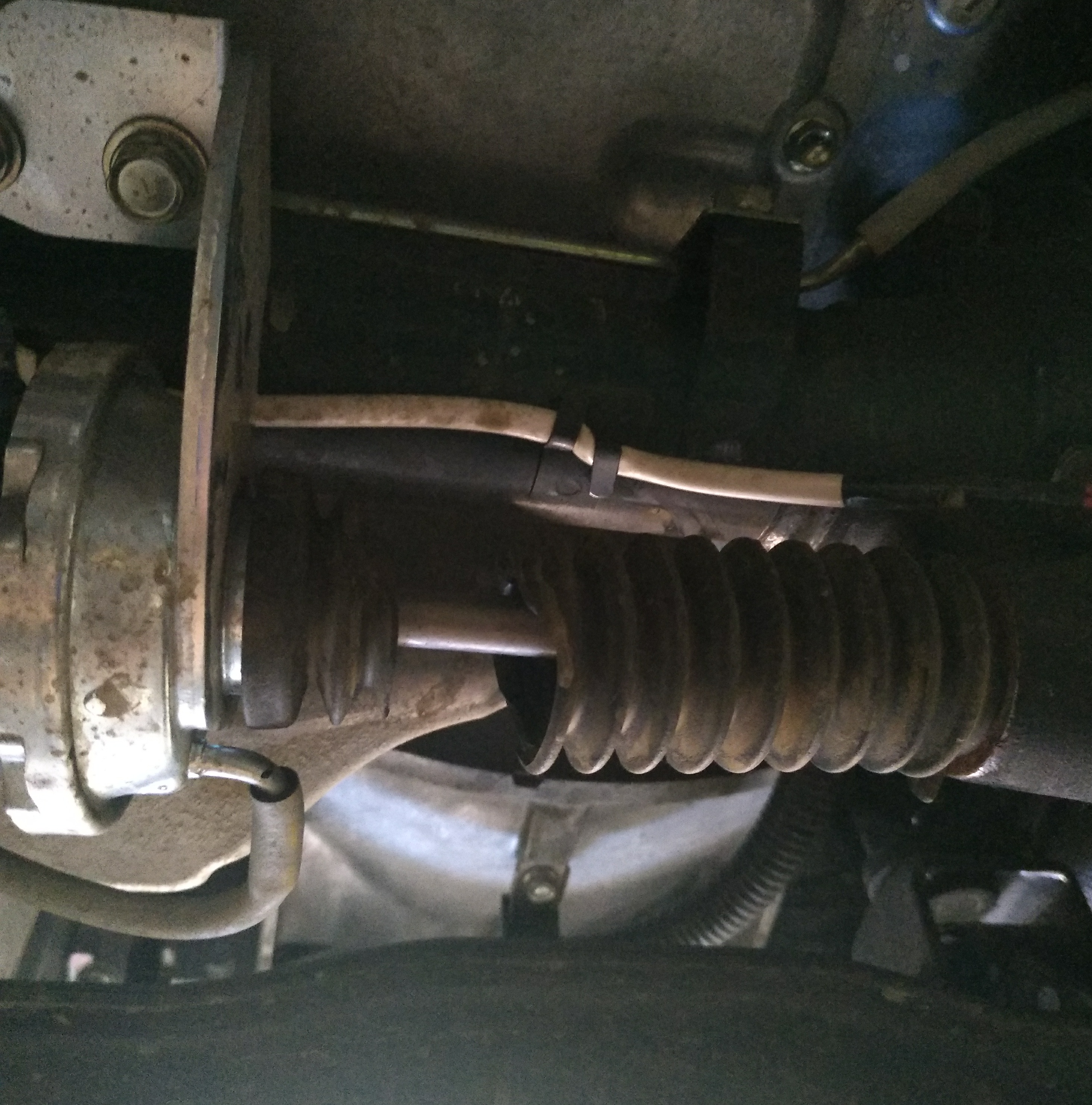

Сразу сдох пыльник размыкателя переднего моста.

Кстати про пыльник тоже интересно. Его в принципе можно только зацепить чем то и пробить. Но ведь он там под защитой. Или лазил так что там г... под завязку набилось и порвал?

Защиту ставил, а ставил я её на пробеге примерно 3000, вот и заметил, сам пыльник очевидно дефектный его разорвало, не задевало его ни чем, это 100%. Так как сборка Калужская, может запчасти какие-то наши используют, но фик знает. Он очень в натяг стоит, это факт, резины пожалели похоже.

Штатно там пыльник пластиковый стоит, а не защита, на бездоре, особенно снег-лёд с водой, этот пыльник размыкателя будет расходником. Вот так его тюнинганули и 5 люминя прикрыли

Подскажите, может кто знает парнтомер этого пыльника?
У меня пробег около 5 тыщ, он то же порван. Машина тайской сборки.
to Poltos: а можно поподробнее, что именно сделали, а то на фото не понятно.

Очень интересно и странно с чего ему быть рваным если к этому не прикладывали усилий. У меня пробег уже 60000 и этот пыльник как новенький, машина тайская, езжу везде, охоты, рыбалки.

Пыльник в натяге очень сильном, рвётся по шву. Пыльника отдельно нет, по данным сервиса рольф. По гарантии менять только с лягушкой, сама запчасть вроде 9000р.
Части пыльника просто склеили с трубкой- гофрой и одели, вот и весь тюних.
