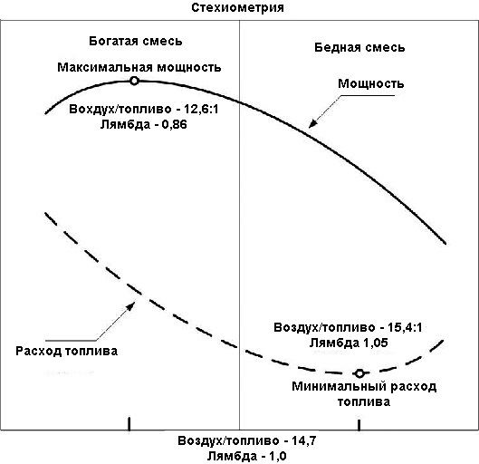

Ну почитал я....Chumahod писал(а): ↑18 янв 2026, 21:46 Да не пропустил... Просто, к сожалению, далеко от тебя.
https://www.drive2.ru/l/521025576127955 ... x863783679
Что там такого кроме общих фраз?
И ещё, там речь про турбо мотор, к сожалению, по ним ничего не скажу.
Но у Чумахода-то простой атмосферник!
Где там что можно придумать, чтобы лямбду скорректировать?
Хотя, один момент есть, Nbf меня натолкнул на него
Т. е. как понимаю, это разгон до 100.
Если да, то это режим интенсивного ускорения= газ в пол.
При нажатии педали более 50% (в цифре могу незначительно ошибаться) идёт дообогащение смеси, может даже включаться "ускорительный насос"(дополнительные порции топлива во все цилиндры помимо основного впрыска). И сигнал от лямбды в этот момент не учитывается.
На этом режиме можно поиграться, ведь контроля стехиометрии нет!
Но поиграться в каких пределах?
На графике стехиометрии это левая зона от вертикальной линии. Мощность- в этой зоне при значительной прибавке в расходе 15% мощность фигурирует 5%. Это максимальный профит на данном режиме!
Дальнейший перелив топлива мощности не добавляет, а наоборот резко снижает.
Если в моторе был прошит чрезмерный перелив, то неудивительно, что мощи добавилось, а расход упал.
Ещё раз упомяну, что пишу про атмосферник.
Резюмирую.
То, что я выше описал, на основном (крейсерском) режиме не используется.
Ну, разве что постоянно летать выше 150 км/ч. При значительной, даже крейсерской скорости, т.е. без ускорений эбу тоже отключает лямбду, т.к. идёт повышенный отбор мощности с КВ.
И тогда всё, что я написал имеет силу быть!
