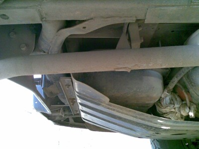

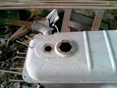

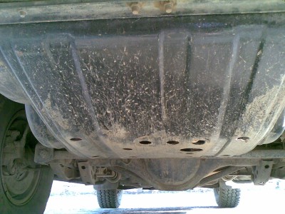

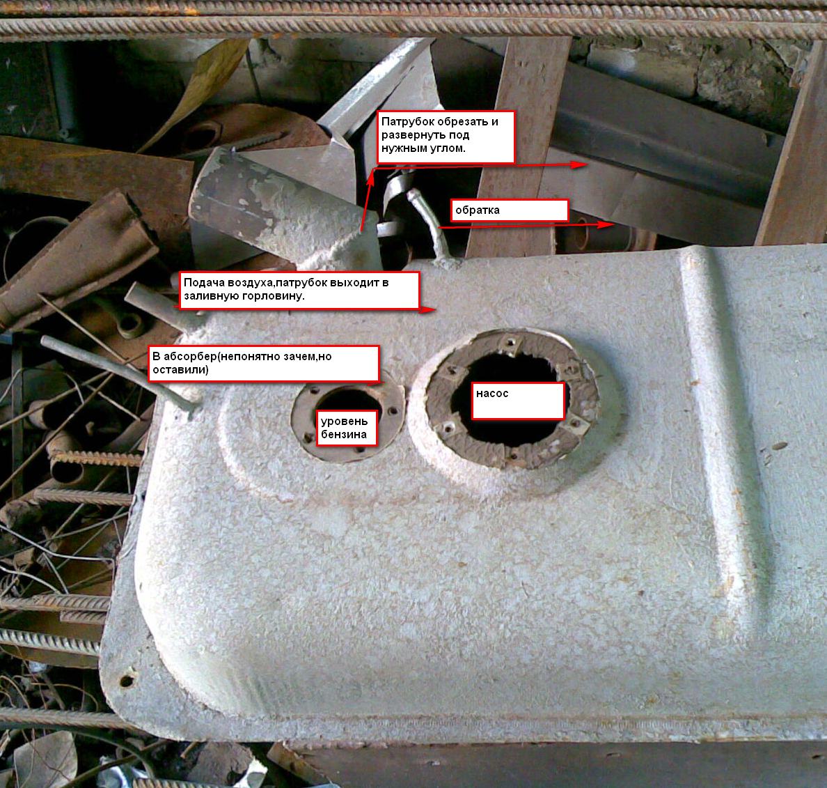

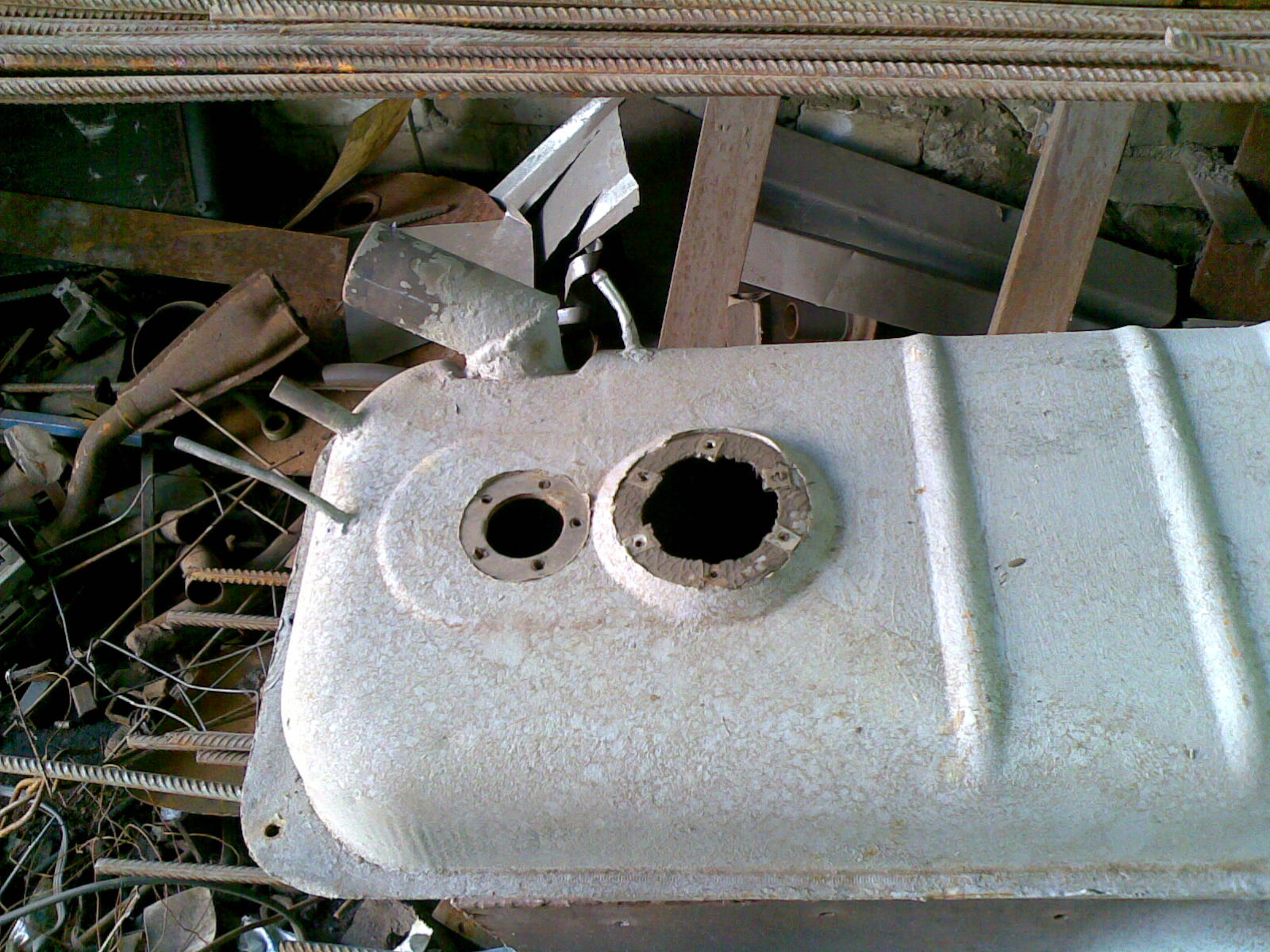

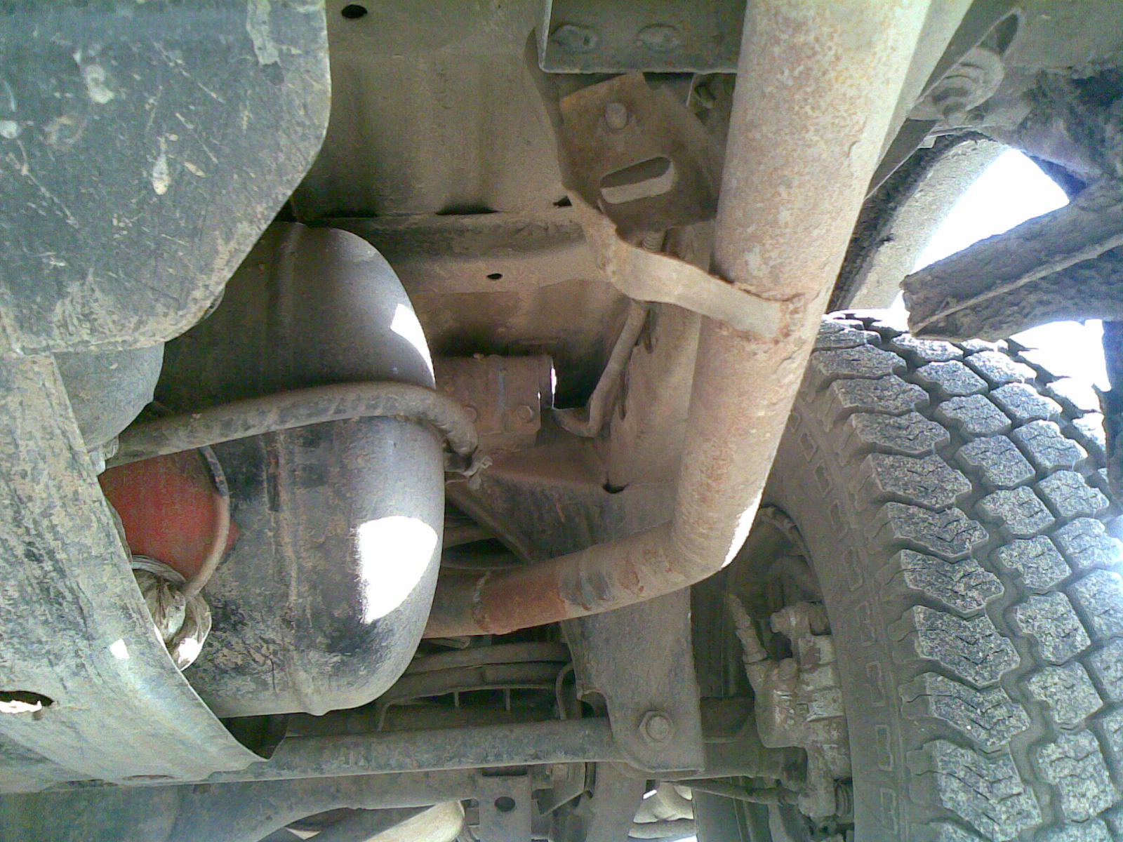

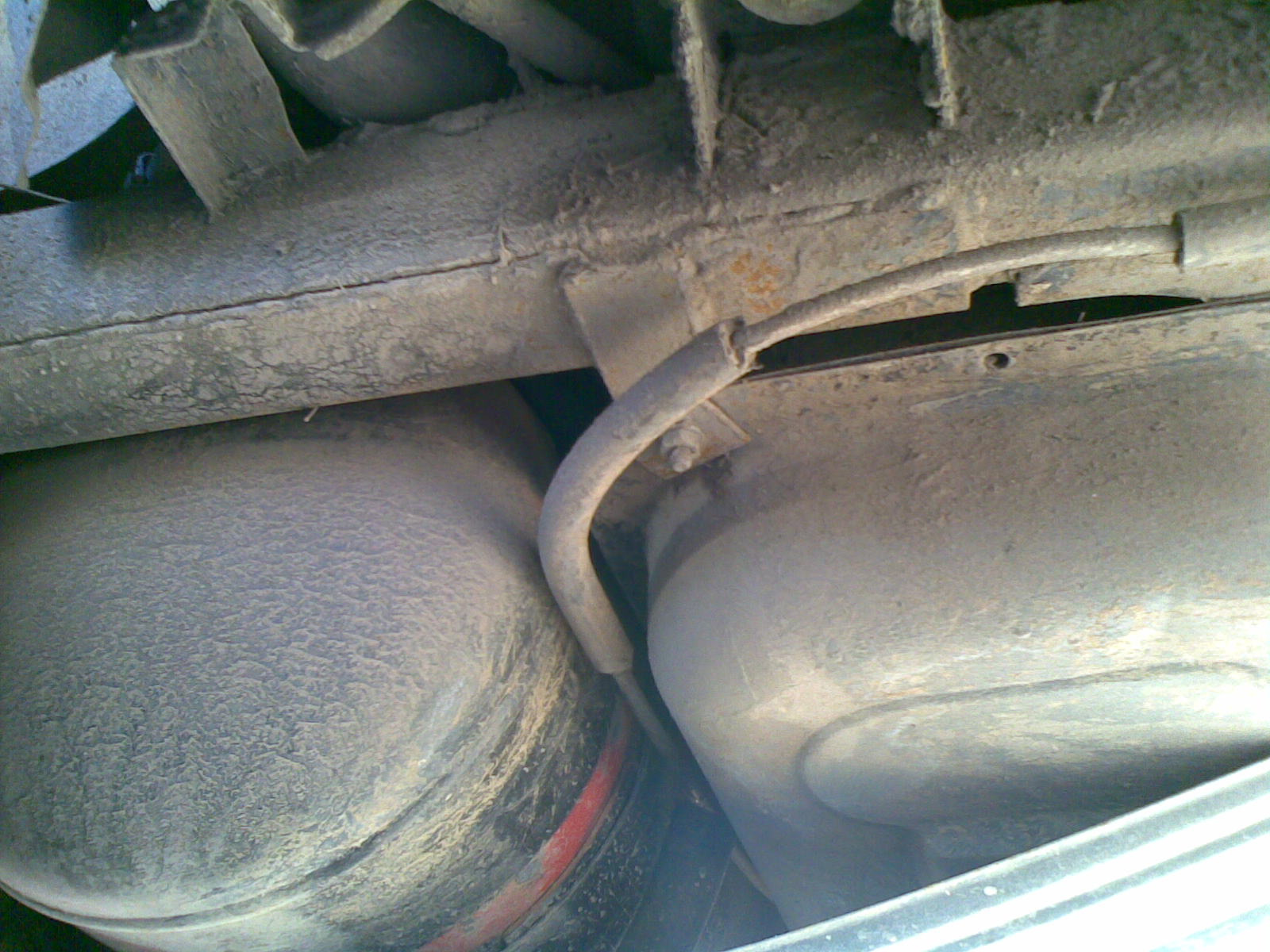

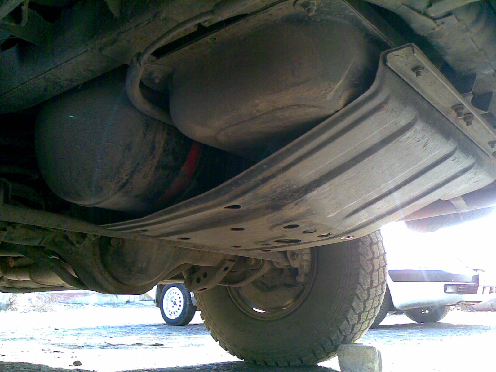

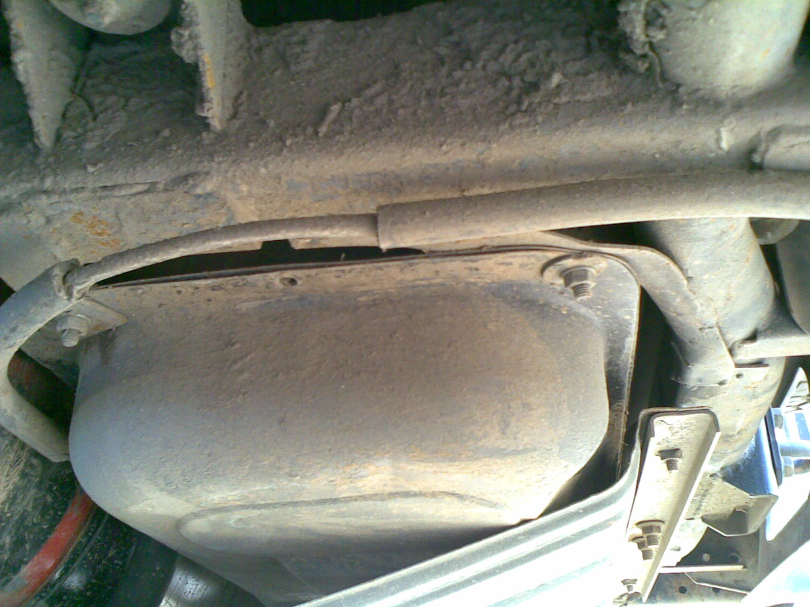

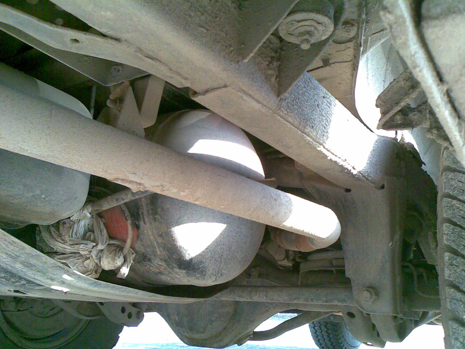

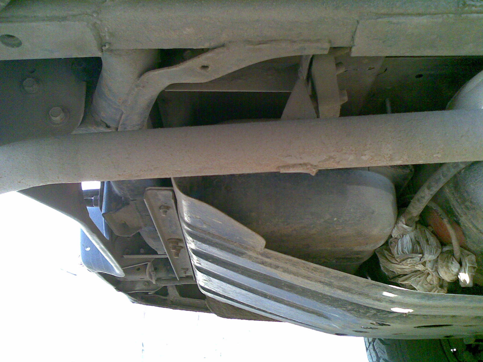

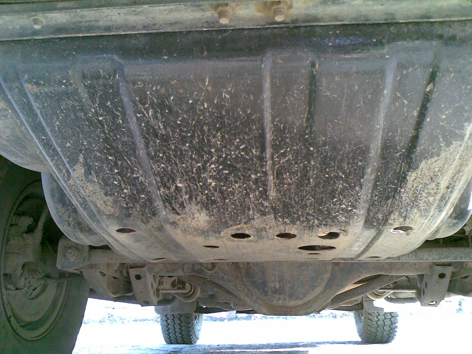

Уже несколько человек просили в личке фотки.Наконец дошли руки.Может кому пригодится.drei писал(а):Я видел у себя на машине_Alex_ писал(а):А кто нибудь ставил/видел машины с установленным балоном и маленьким баком вместо бензобака?.В принципе ничего сложного . Снимаем родной бак,берем дополнительный бак от уазика таблетки-30 литровый, ставим в него насос от 10-ки,переделываем патрубки:заливной,обратки и вентиляции.Крепим бак на заднюю часть машины ближе к бамперу,а в освободившееся место,ближе к мосту прекрасно помещается 50-литровый баллон.Все встает под родную защиту без всяких переделок.Да, забыл немного переделывается задняя часть глушителя,чтобы поместился баллон.Еще нужно купить поплавок для уазкина бака на уровень бенза.Цена вопроса по нашим ценам: бак-2400, поплавок-180,насос без фурнитуры-800. Насос вставляли,соответственно подогнав по высоте в крепления от дэу эсперо,просто был под рукой,но я думаю и от 10-ки подойдет,просто подогнать по длине.Бак лучше брать новый, пытались ставить старый но сплошной гемор-начинает течь из микро дырочек,раз пять ставили,снимали,паяли потом все-таки купил новый.Ну вот впринципе все,если получится выложу фото.
Pajero II,6G72 12кл., 92г., 5дв., 3.0 V6, МКПП, Super Select.

газовое ставил сам. на Падже это элементарно переделок никаких..... по электрике ,режишь минус на форсунки и ставишь реле и эмулятор лямды и кнопка автомат переключения .Обогрев редуктора последовательно с верхней печкой. Дозатор по моему от Волги встал .На газу если не кроить ,можно чуть мощи подкинуть, расход чуть больше будет. Удачи !!! Фирмы по установке много накручивают на самом оборудовании закупайтесь сами будет дешевле, я все покупаю в ( Ловато авто газ )у них и сайт свой есть.

Конечно, пригодится!Уже несколько человек просили в личке фотки.Наконец дошли руки.Может кому пригодится.
Думаю себе в коротыша такое замутить...
Так, для сведения... На УАЗе-буханке ставят сейчас двигло УМЗ 4213 (инжектор). 3 литра. Соответствено, есть под это дело свой бензонасос. Это я к тому, что не раз писалось о недостаточной производительности/живучести от 2110.
А еще к этому двиглу идет и свой б/бак (под 2108 крышку б/б ). Он отличается наличием 2-х заглушек(вместо одной на обычном [ на фото]) и уже стоящем штуцере обратки. Возможно, это более удобный вариант для вживления трубок...
Единственное, как сопрячь датчик уровня с паджеровским указателем? Да еще и с контрольной лампой, работающей по другому принципу...
ЗЫ. На вскидку, используя УАЗовский бак, можно было бы не резать в нем дырень под бензонасос, а поставить выносной газелевский на раму. Имхо, много удобнее это в плане профилактики и монтажа трубок...
ЗЗЫ. Есть еще б/бак(и) от УАЗ 316*, он более узкий, но длинный. Судя по фото, между б/баком и рамой есть еще местечко. Возможно, 3160 и влезет. Он где-то 40л + уже есть все потребные трубки + можно штатно установить УАзовский бензонасос в сборе.

Мы,когда делали старались,чтобы получилось ,как можно дешевле поэтому использовали все ,что было под рукой. Датчик уровня с паджеровским указателем работает нормально,а вот от контрольной лампы пришлось отказаться, да и не нужна она особо. У меня она загорелась единственный раз,когда бак снимали, а так я вообще думал,что она не работает.STN писал(а):Конечно, пригодится!Уже несколько человек просили в личке фотки.Наконец дошли руки.Может кому пригодится.
