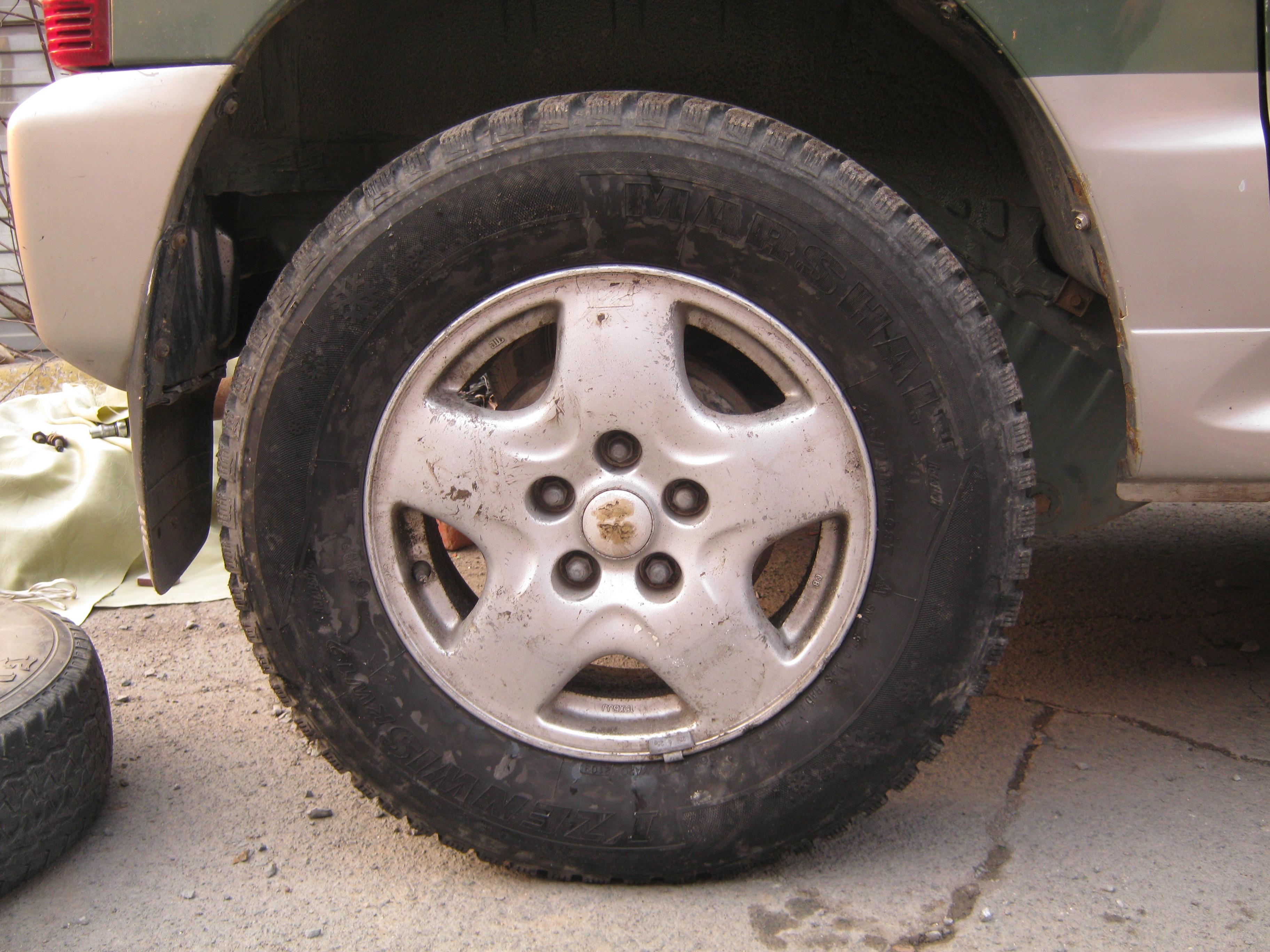

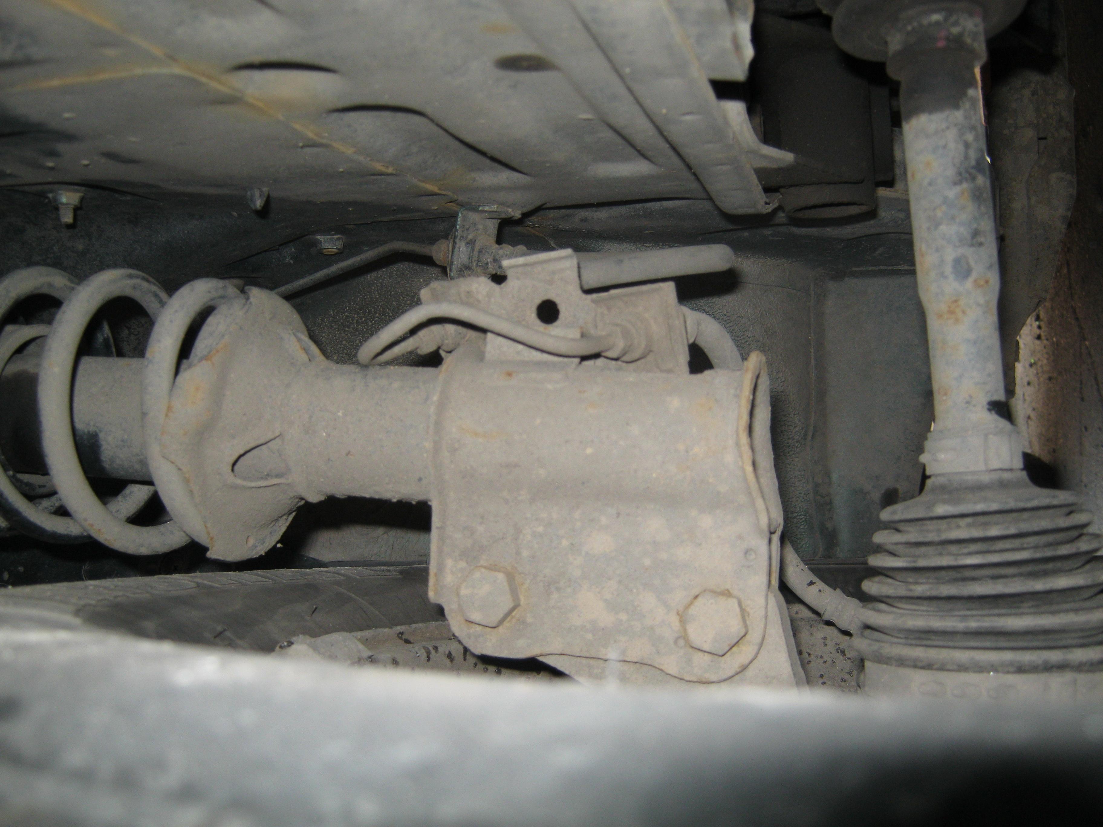

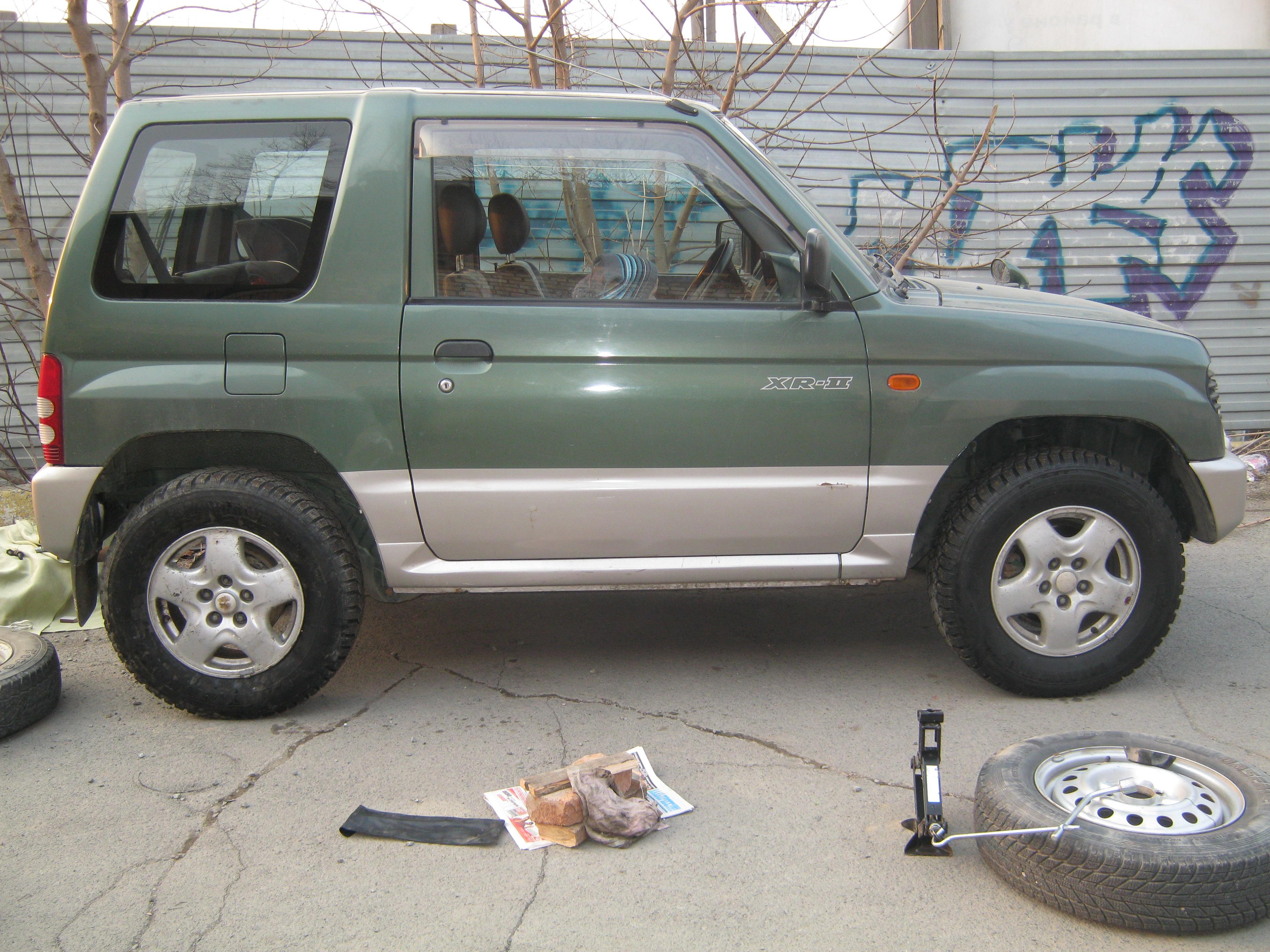

Осталась у меня резина от MMC RVR зимняя шипованная KUMHO KW19 215/70 R15 на литых дисках от Mazda MPV в кузове LVLR (дизельная, как джип).
Вылет дисков +40, ширина 6 дюймов (15X6JJ) (где у меня эта резина только не стояла, вот если Миник до следующей зимы останется, будет на нем стоять)
Проверил на правой стороне Миника, поставил назад и на перед, прокатился немного, при выворотах руля в крайние положения не цепляет вроде.
Расстояние между шиной и чашкой стойки маленькое ( около 5 миллиметров или и того меньше). Стояйи и аммортики стандартные ( контрактные стоят), лифта нет. Единственное, я убрал тягу стабилизатора с линками, поэтому мешает или нет стабилизатор не скажу. машина Pajero Mini 1996 H56A XR-II (не турбо)
Правда еще неизвестно, как Миник на ней поедет, и так то в гору еле едет, приходится на второй передаче кочегарить. Хотя клиренс не особо и увеличился, больше внешний вид улучшился.
Естественно на стандартные диска такая резина не влезет ( влезть то влезет, но ширина слишком маленькая, и вылета не хватит, резина в чашку и пружину стойки упрется)
Фотки позже выложу попозже.
