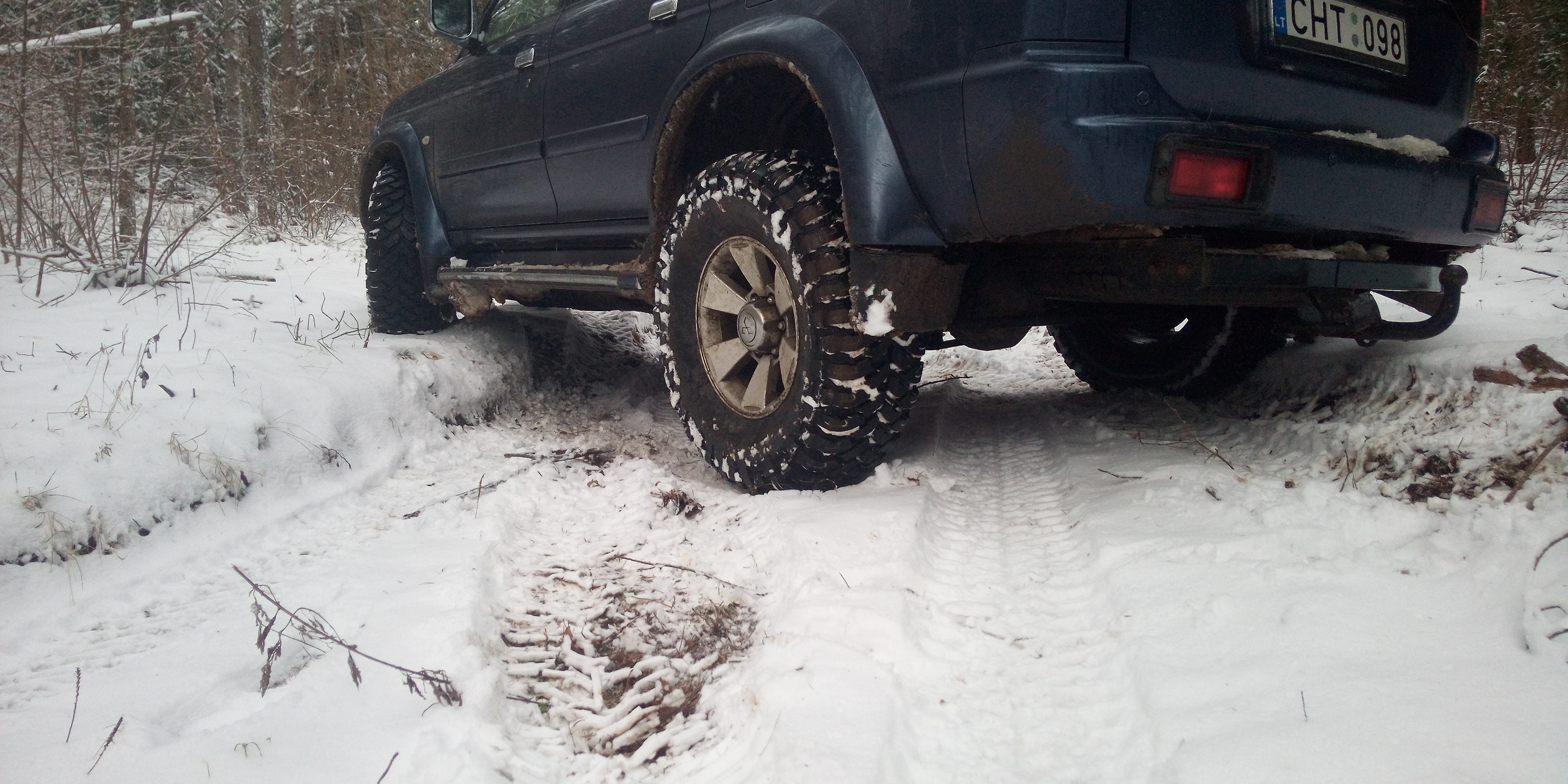

У нас сегодня пришла зима, снега поднакидало. А мне ехать по работе за 180 км .
И тут я "оценил" " гениальные" решения мицу.
С**а, ( тут много матных и грубых слов в адрес инженеров мицу), это надо же было додуматься сделать полнлприводную машину без межосевого дифа. И ещё с самоблоком сзади.
Три раза чуть не улетел с дороги. Полный привод, а ехать надо как калека. Ни газу не дать на повороте ( жопу закидывает и боком идёт), ни по асфальту нельзя на полном идти. По итогу попадает на обледенелость на асфальте и как корова на льду. Полный привод, бляха. Я на аудюхе кватре на льду даже не думал об нем- газ и вперёд. Никогда не носило как на не коньках. А так надо думать, и ехать как недотёпа.
Эти два недоразумения от мицу ( бездифную раздатку и самоблок в зади) надо срочно удалять.

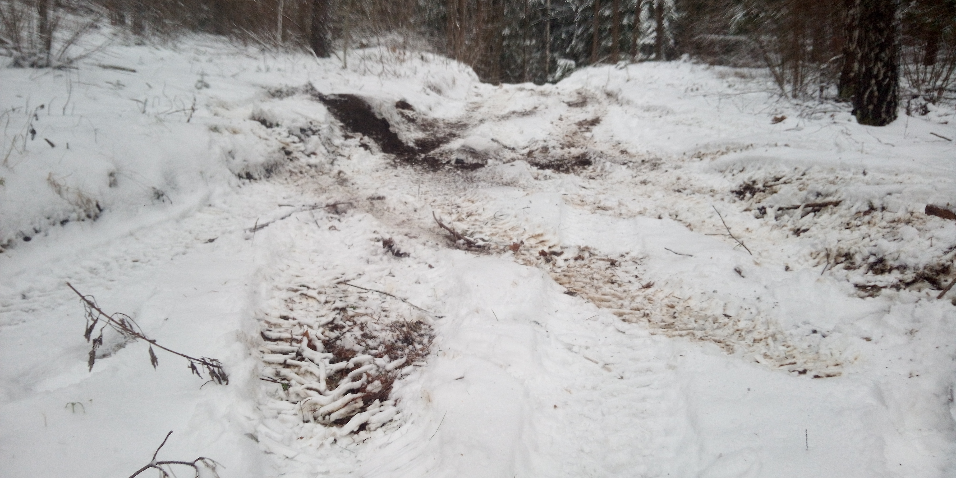

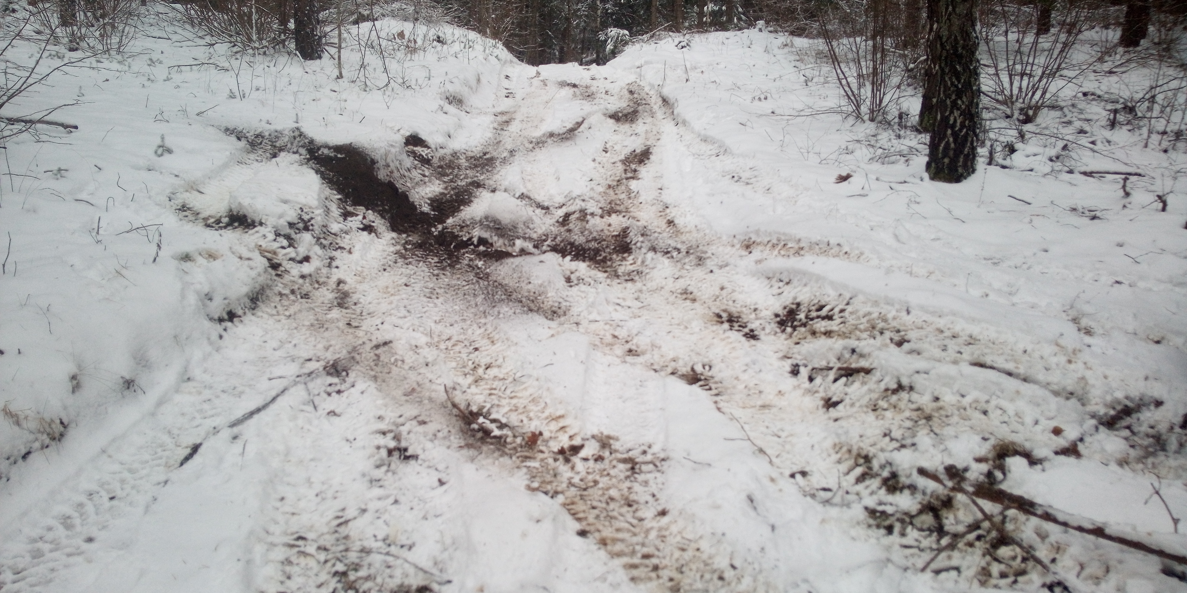

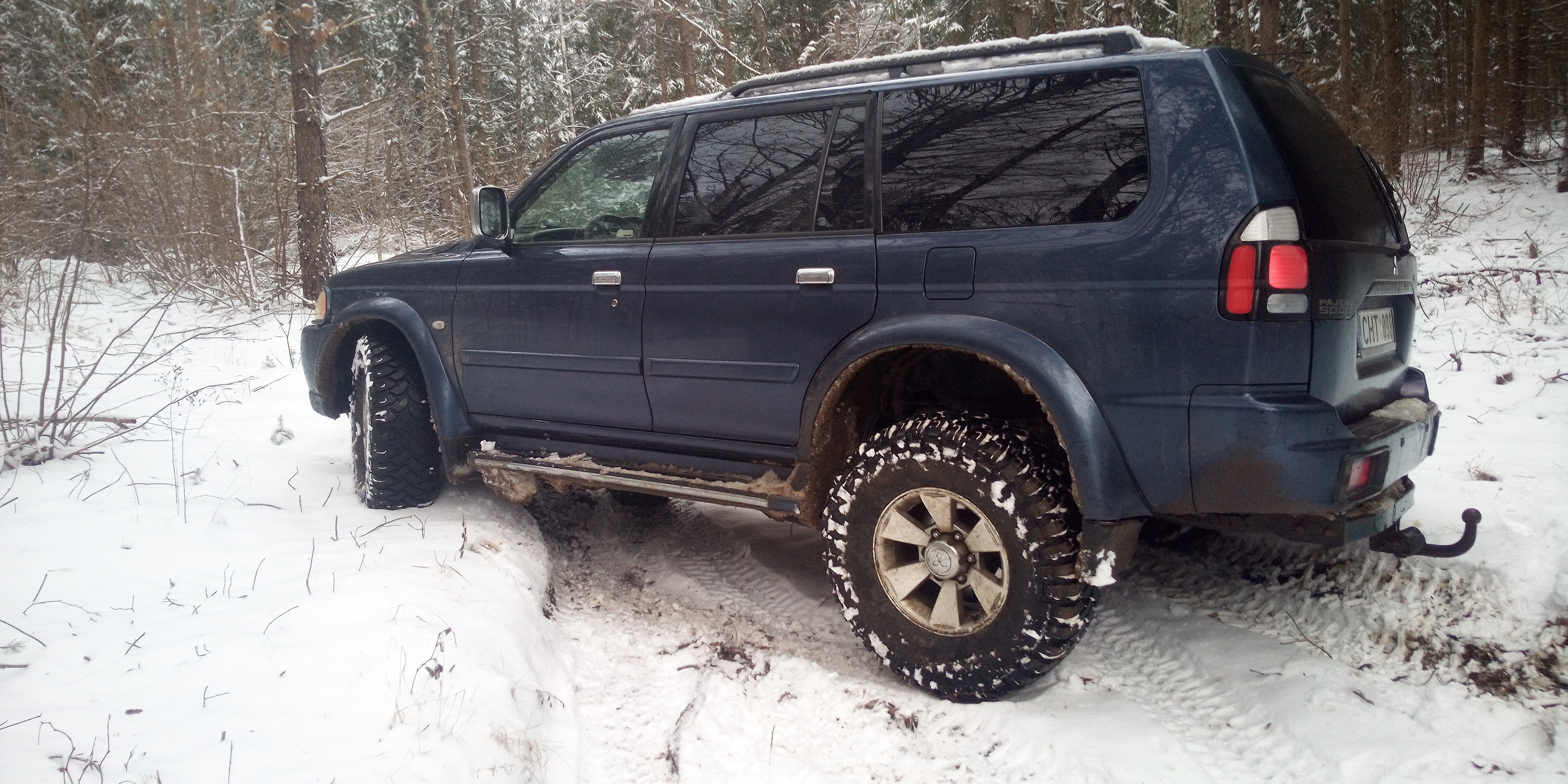

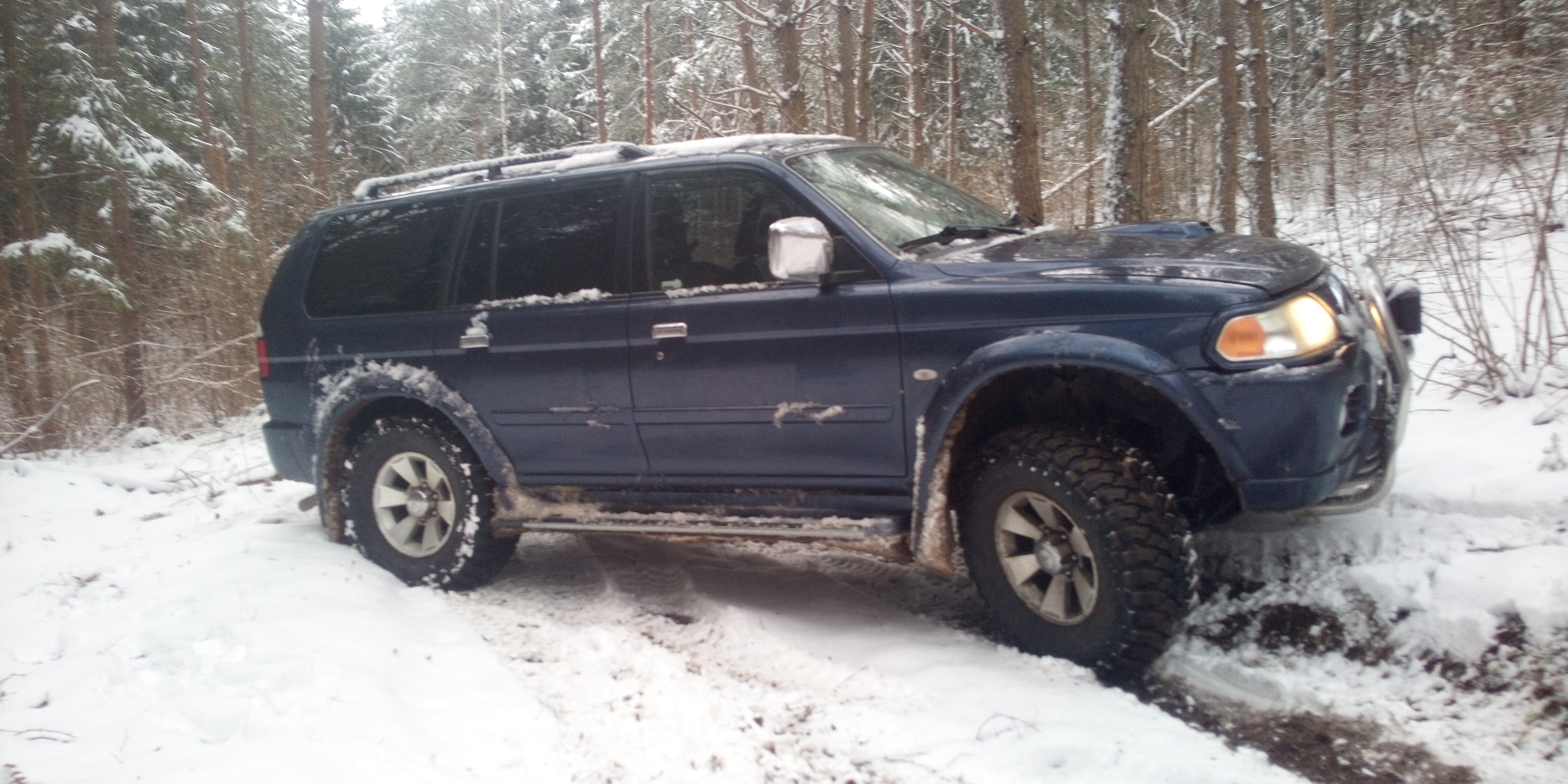

Сегодня в лесу сделал разворот в лёгкой колее и повис на диагоналке. Вылез и охренел. Практически на ровном месте. Без принудительных блоков это не машина. В раскачку вылез. Сразу запахло сцепой.
Но комфостер хорошо грызет грунт, не подвёл.
Фото " колеи" и " полноприводной" машины в ней. На фото висит на двух колесах по диагонали.
