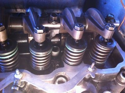

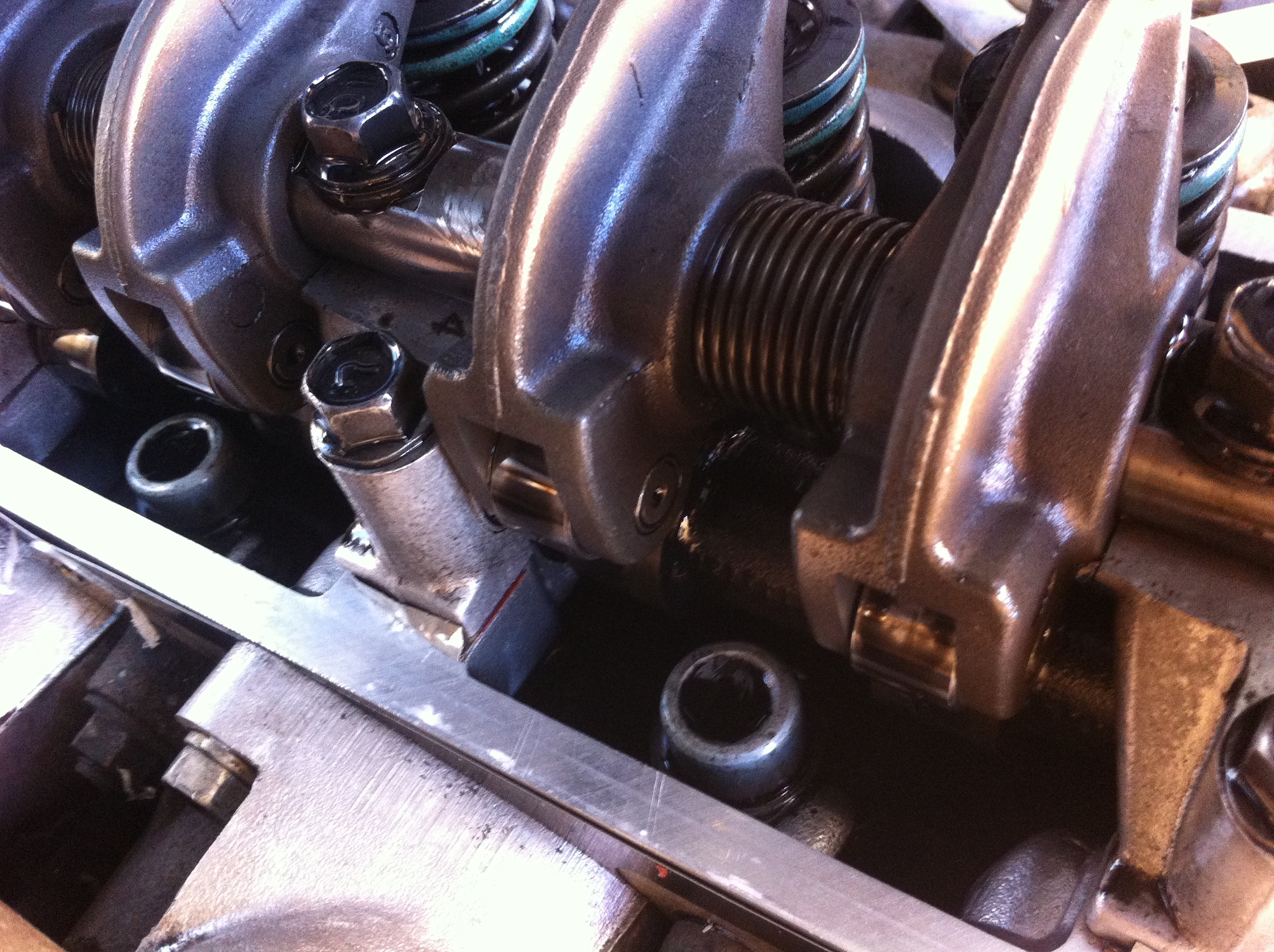

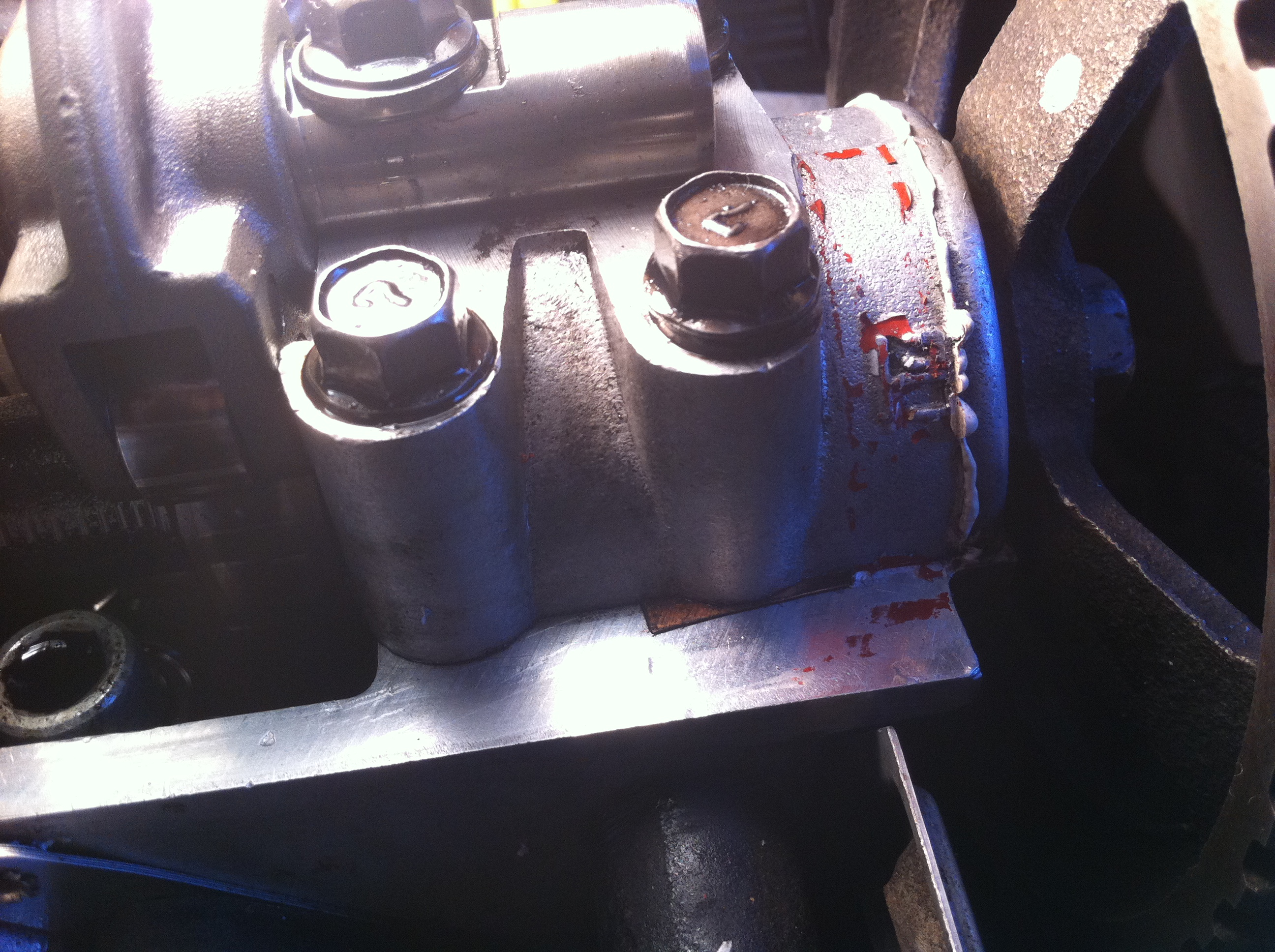

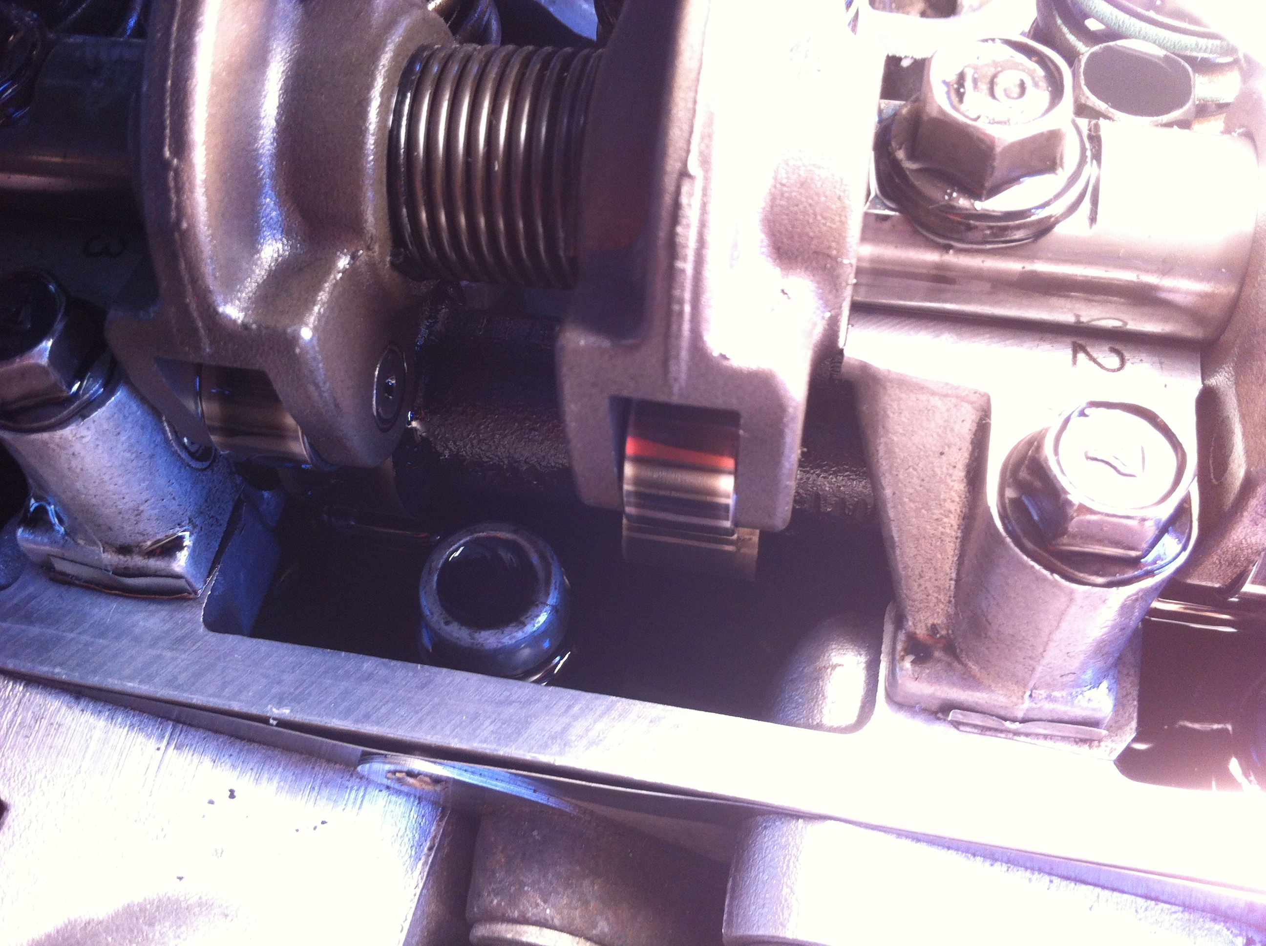

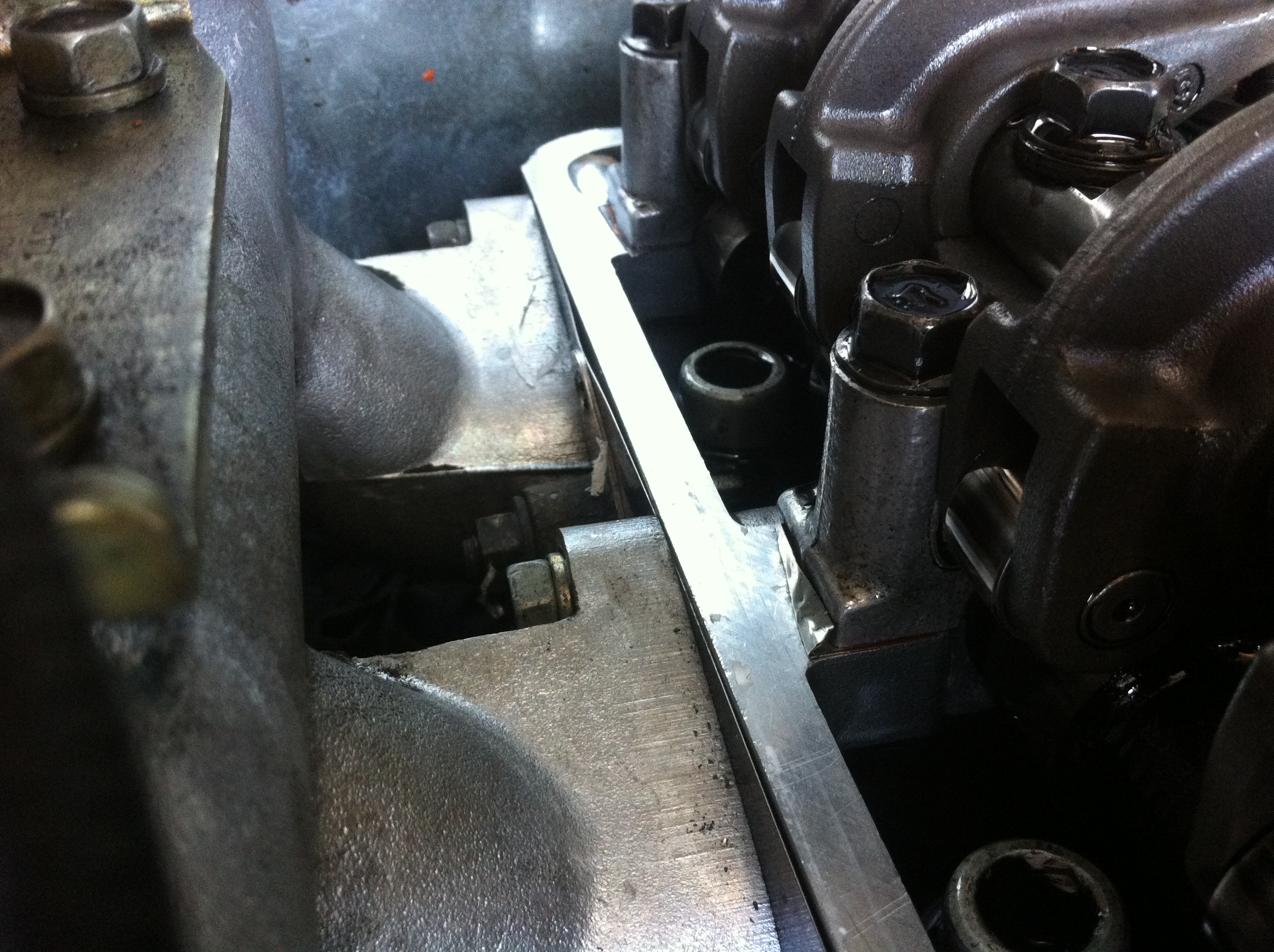

Привет мужики, вскрытие произвел, шкив КВ до меня менялся, я нанес новую метку, собрал, запустил, порядок.
Машина запускается со взрыва и все так же не едет, полез регулировать клапаны, регулирую 1, 2, 4, 5, вращаю КВ на 360 градусов, как по букварю, после 8 полных оборотов клапаны 3, 6, 7, 8, так и оставались зажатыми.
Обратил внимание на следы предпродажного "ремонта" и понял, что приехал (см. фото).
Теперь считаю денюшки, гадаю пригодна ли моя ГБЦ для для дальнейшей эксплуатации и какая она у меня, может знаете как определить?
Может кто-нибудь ставил от Hyundai 22100-42530?
Пока так.

Пастели р.вала -расходники.Это не голова.

А жестянок напихали для того чтобы РВ не болтался?

Вал клинило подложили приподняли что бы болтался(крутился) я думаю новые(бу) постели рр помогут. Руками посмотреть можно было точно сказать. Форум пошерсти рядом найдется грамотный.
