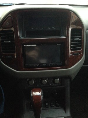

hc2hunter писал(а):Досталась тут по случаю новая магнитола 2DIN совсем дешево.
MYSTERY MDD-6220S
- обзор
- хороший видеообзор 6240S (но это внутри 1-в-1 как 6220S, просто кнопки иначе сделаны)
Решил попробовать поставить. В общем-то результатом доволен. Весьма функциональный девайс.
Что понравилось:
+ вполне приятный внешний вид, аккуратное исполнение. создает впечатление "родной" магнитолы в авто.
+ наличие TV тюнера поддерживающего наш SECAM DK/BG (разумеется, аналогового)
+ наличие щели для microSD (у меня увиделись все, включая 32Gb SDHC)
+ наличие USB на выносном хвосте (можно положить в бардачок)
+ DVD-привод (устарело, однако приятная мелочь...)
+ полностью регулируемая цветность подсветки кнопок (RGB эквалайзер)
+ AV вход + вход под камеру заднего вида + AUX на морде
+ дисплей х.з какого разрешения, но показывает лично! и углы шикарные! (по одной информации 800х480, по другой 480х234).
+ запоминает где играл при выключении. включая носитель. даже если карту вытащить, а потом когда-то воткнуть - вспоминает трек и песню.
+ играет несложные avi'шки (внутри желательно XVid и звук AC3 или MP3)
+ крутилка громкости (а не кнопки!)
+ русские тэги без проблем
+ резистивный дисплей (можно тыкать палками или в перчатках)
+ настраиваемый логотип машины (пацаны... это воще улет! сразу выбрал себе Мицубисю)
+ раздельные выходы на управление выдвижной антенной и на усилитель
+ подсветка реагирует на включение габаритов (не раздражает ночью)
+ можно вообще выключить дисплей
+ цена на новую ~4500 RUR (правда оценить не смог, т.к. мне по случаю обломилось ищо вдвое дешевле ::-[: )
Что НЕ понравилось
- карточки SD (а не microSD) лично мне были бы все же удобнее
- несъемная передняя панель
- отсутствие BlueTooth (но мне некритично)
- экран здоровенный, места полно, но как обычно под названия папок и файлов юзаем 6-8 символов... абсурд. Впрочем это часто даже на именитых брендах так (х.з. отчего?)
- нелогичная организация чтения треков с DVD. После каждого трека хрюхает головками (ходит читает файловую систему). Нет чтобы сразу пробуферизовать... Само-собой при чтении с SD/USB неактуально.
- отсутствие нормального эквалайзера (впрочем настроить Treble, Bass и Loud можно без проблем)
- вторая крутилка практически бесполезна. адекватно работает толко в FM - переключает радиостанции. почему нельзя было сделать "prev" и "next" в MP3-режиме остается загадкой...
- ну есть некоторые нюансы организации интерфейса и навигации, что сделано более адекватно в брэндовых мафонах, но весьма быстро привыкаешь
В целом играет весьма неплохо (но я и не меломан).
В любом случае, по сравнению с тем, что делали Mystery раньше - это небо и земля.
Да и за те деньги - это просто мегамонстр! Брэнды умеют все то же самое начиная от 15-20 килоRUR.
Подошла под нашу панель отлично, стоит прям как "родная". Рамку одеть не получилось, да и не нужна она там (у нас панель слегка гнутая).
Колонки в машине сейчас играют напрямую от нее, а управление сабвуфером - запустил через родной усилитель Infinity, подав на него LineOUT'ы. По необходимости можно включать "буханье" в машине.
Теперь обдумываю прицепить камерку заднего вида.
Выдвижную антенну прицепил в качестве TV-антенны. У нас в городе 10 аналоговых каналов. 3 из них практически везде ловит на "4".
А в качестве радиоантенны задействовал штатную рамочную, которая на окошке 4ой четверти. Ловит воще всё что тока можно.
Кое-какие фотки:
Изображение Изображение Изображение

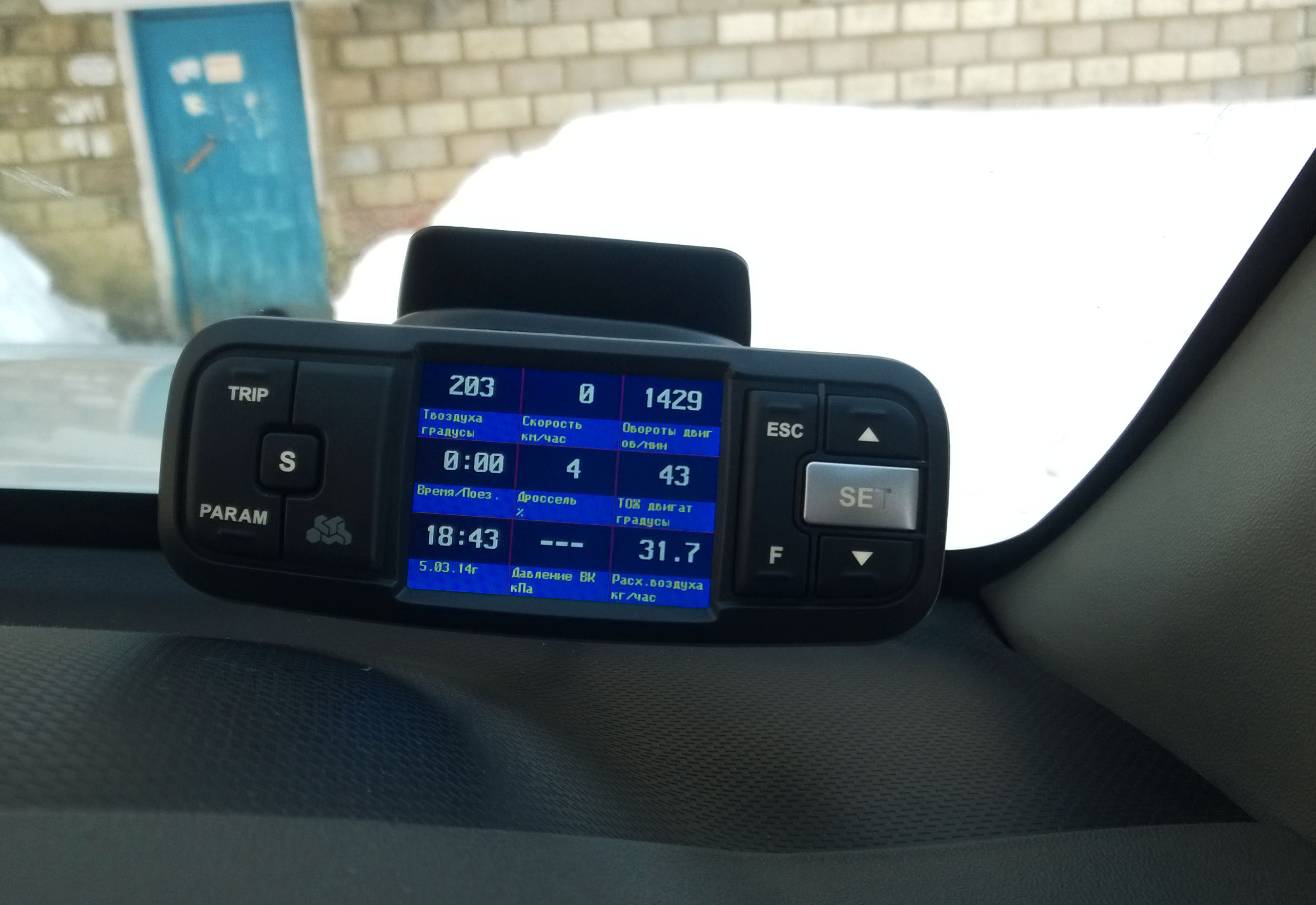

Вот смотрю я на твою картинку самую правую,где мультитроникс стоит и думаю себе вкорячить,но хотелось бы во всю длинну кармана и по уже.
hc2hunter
Сообщения: 7284
Двигатель:: 6G74 MPI
Откуда: Смоленск
Благодарил (а): 492 раза
Поблагодарили: 468 раз
Re: Смена мафона в монтере 3.
Сообщение hc2hunter »
Начинающий рыбак писал(а):Вот смотрю я на твою картинку самую правую,где мультитроникс стоит и думаю себе вкорячить,но хотелось бы во всю длинну кармана и по уже.
ну он у меня уже год так стоит... лучше места пока не нашлось.
но фигня в том, что так ты поставишь только мультики 1031UPL/GPL, т.к. все их современные собратья куда более толстые, а крышку с них снять нельзя.
Мой там фактически "голый" стоит. Я снял с него корпус и просто всунул туда через поролон.
Но стоит очень удобно. И видно все и кнопки нажимать удобно. Поэтому там и привык...

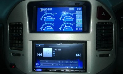

У меня вот так:
Karabas
Сообщения: 541
Зарегистрирован: 02 мар 2014, 00:16
Двигатель:: Power Tech 287 V8
Мой автомобиль(и):: Jeep Grand Cherokee, Mitsubishi Pajero III(был)
Откуда: RUS
Откуда: Москва ВАО Перово
Поблагодарили: 12 раз
Сообщение Karabas »
Nikol@y писал(а):У меня вот так:
Это прулька?
Я всегда недоумевал, зачем доверенность, если владелец в багажнике?
Nikol@y
Сообщения: 87
Зарегистрирован: 18 авг 2013, 18:49
Мой автомобиль(и):: Pajero III V73W
Откуда: Сахалинская область
Благодарил (а): 48 раз
Сообщение Nikol@y »
Это прулька?
2005 год правый руль
Мультитроникс в правом нижнем углу (хорошо читается и не заслоняет обзор)

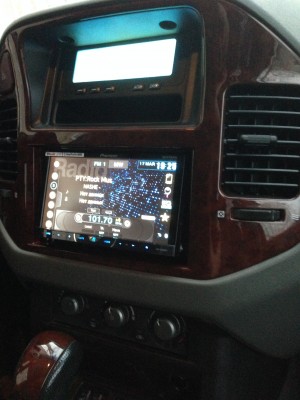

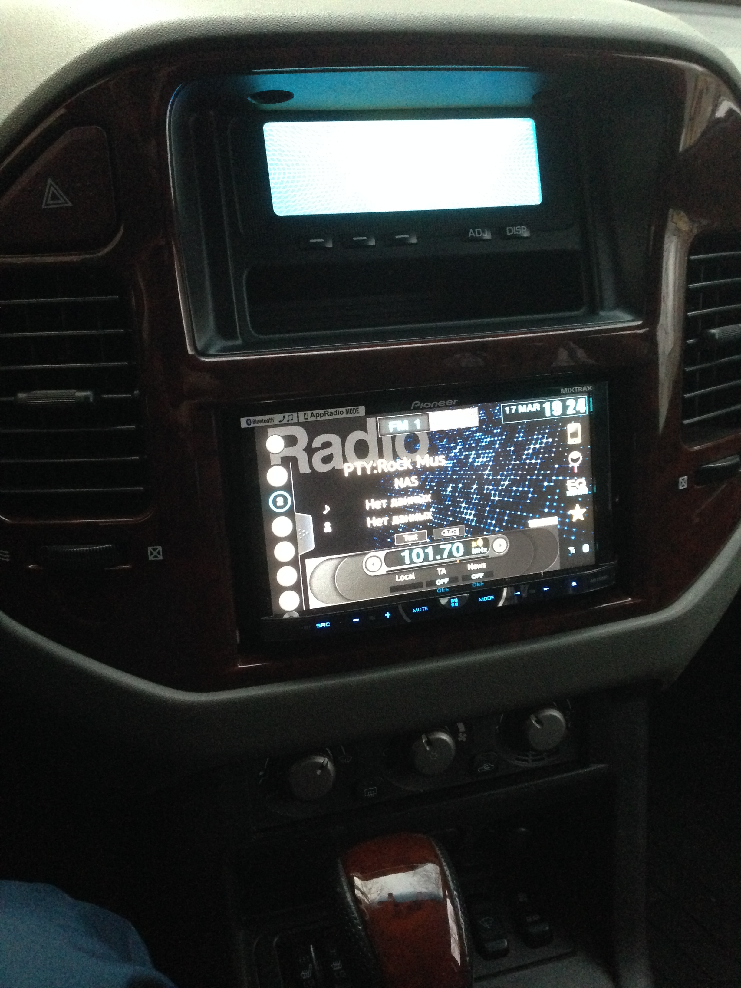

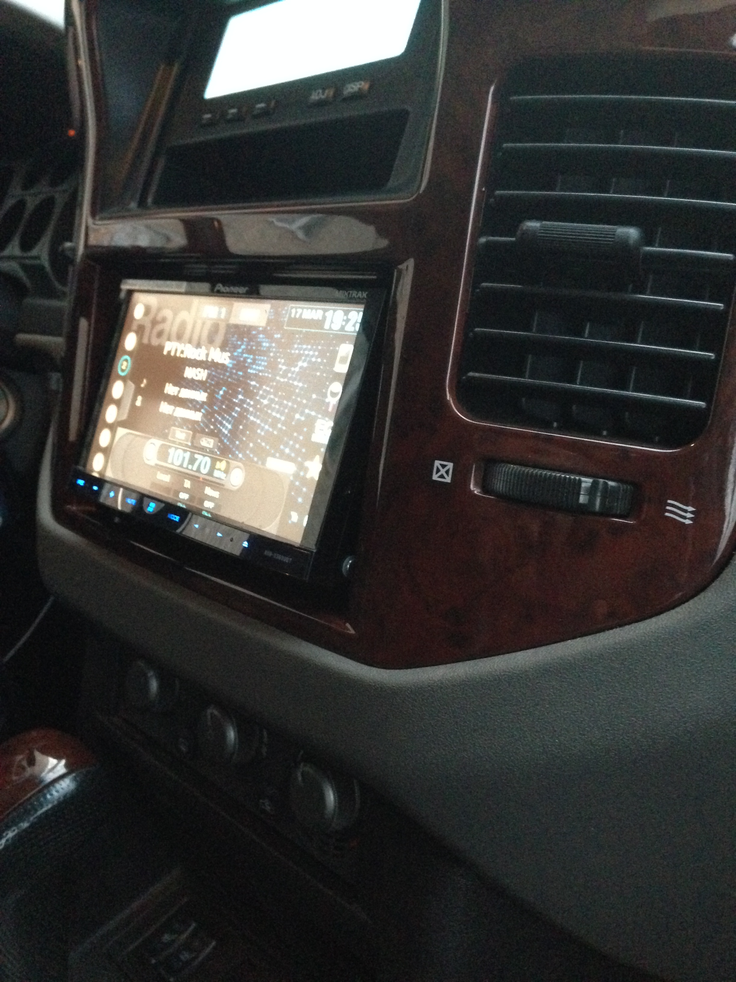

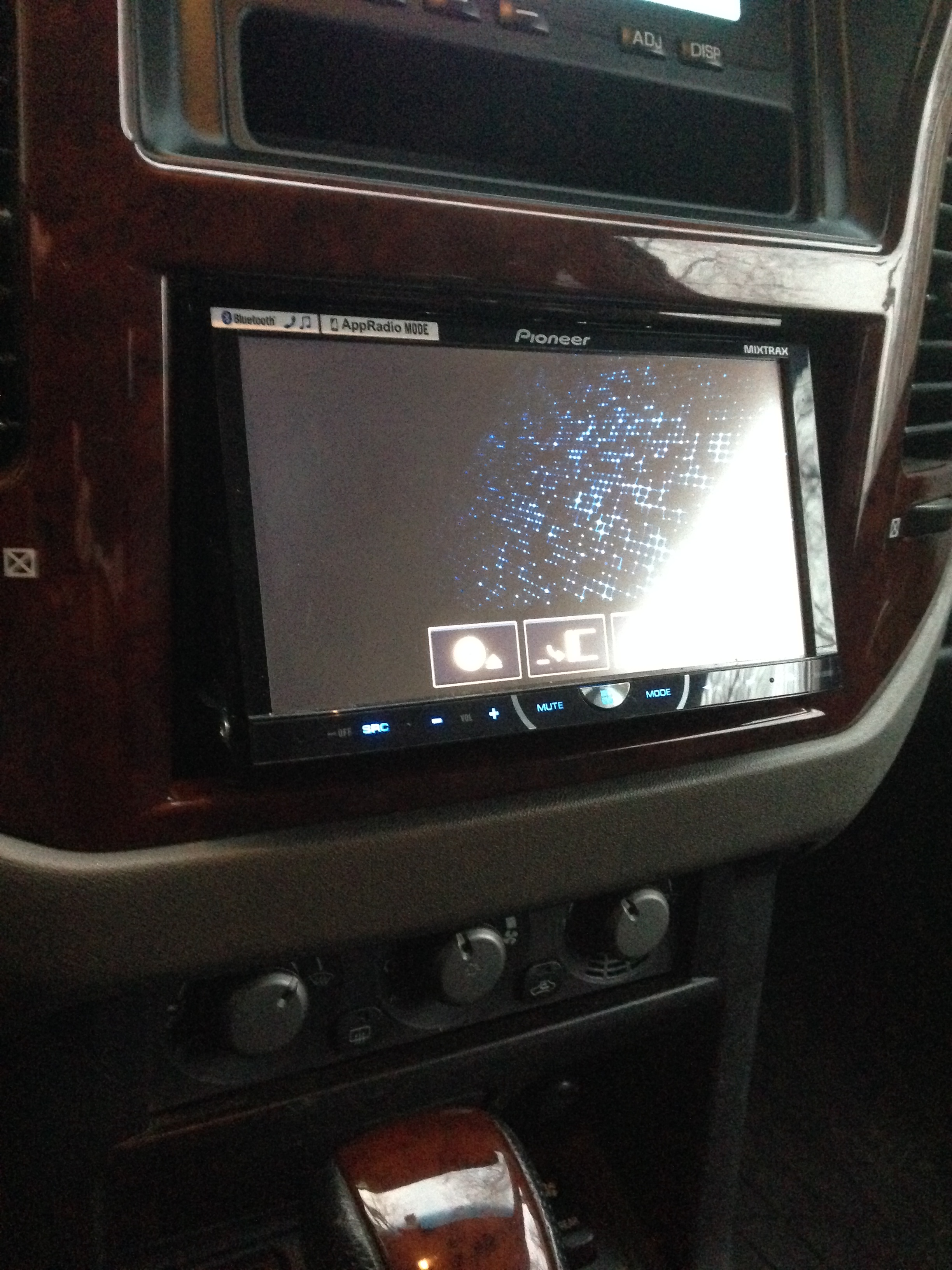

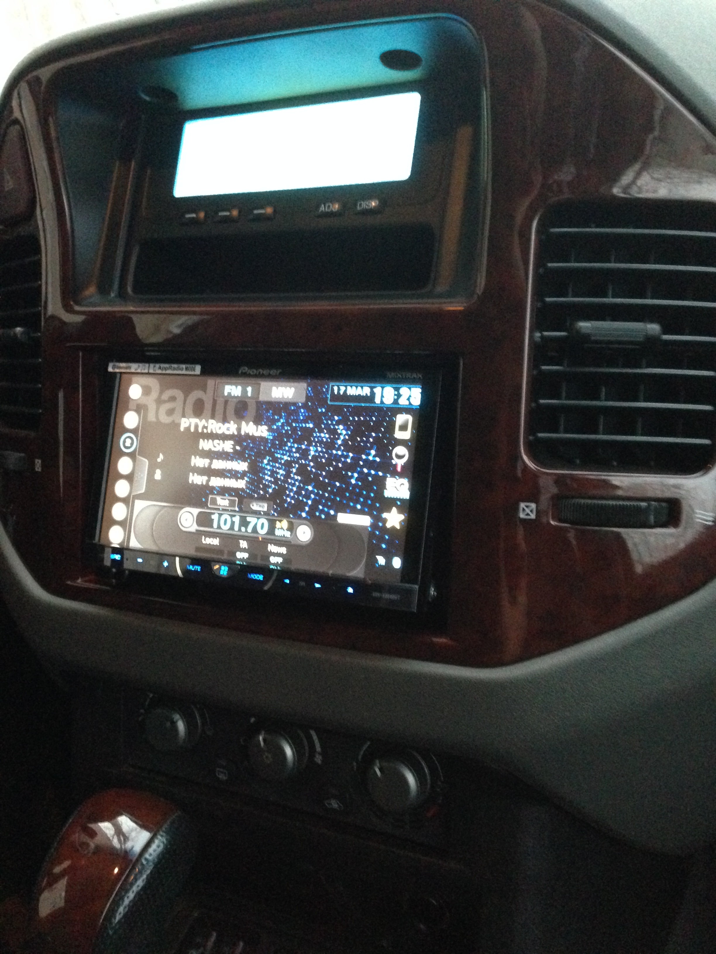

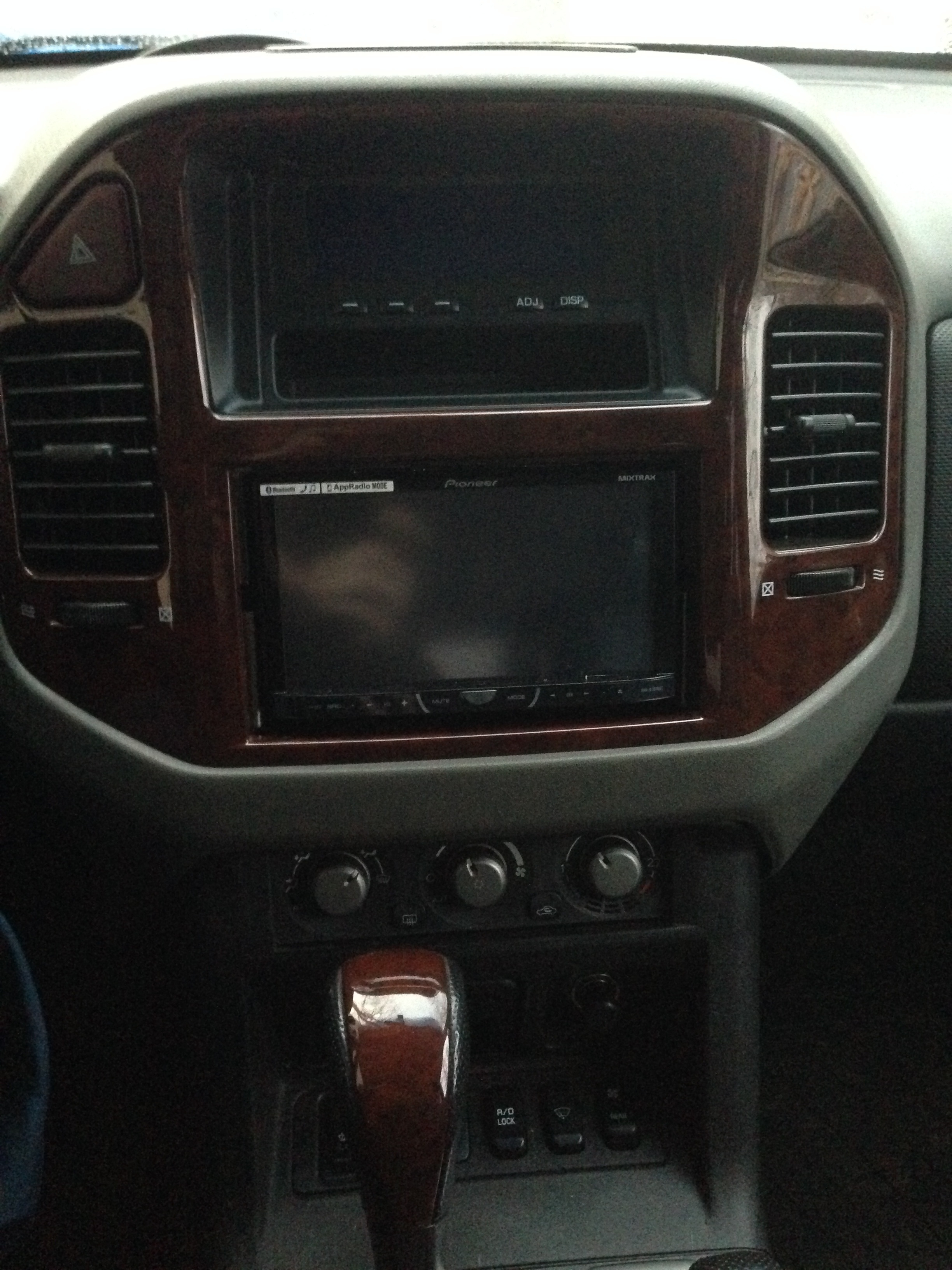

Магнитола как раз Pioneer AVH-X5600BT.
Собственно только что так и сделал, убрал салазки, открутил с чейнджера "уши" и прикрутил к магнитоле, магнитола встала как родная.
Рамка все таки нужна, зазоры есть, заеду на днях на Буденовку, попробую подобрать, есть информация, что от Грандиса подходят.
А если не подберу, то уже есть мысли, снизу зазора не видно, отрежу от родной рамки нижнюю часть и установлю.

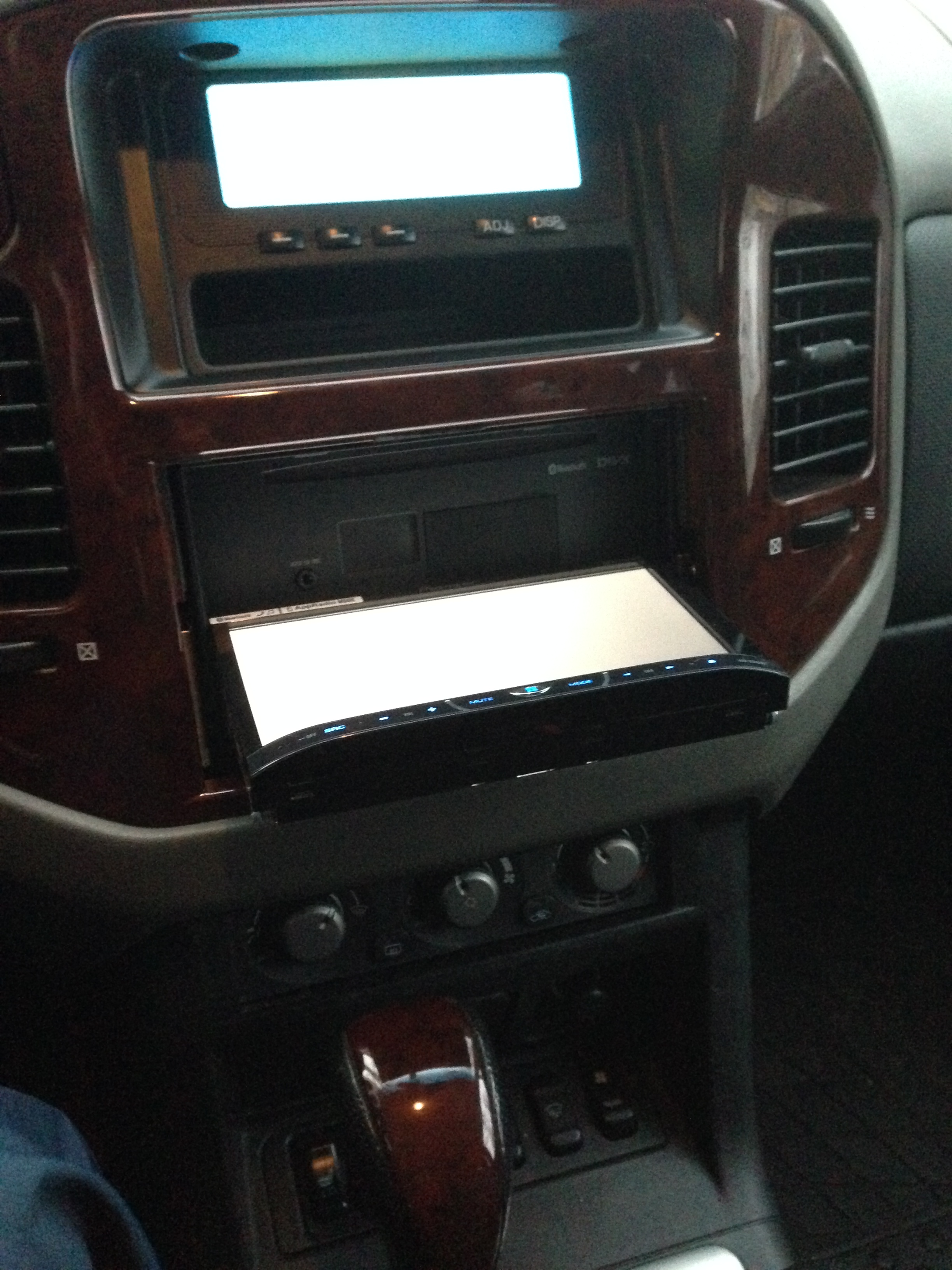

Фоток сделал, правда с афони...
