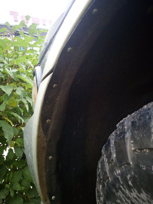

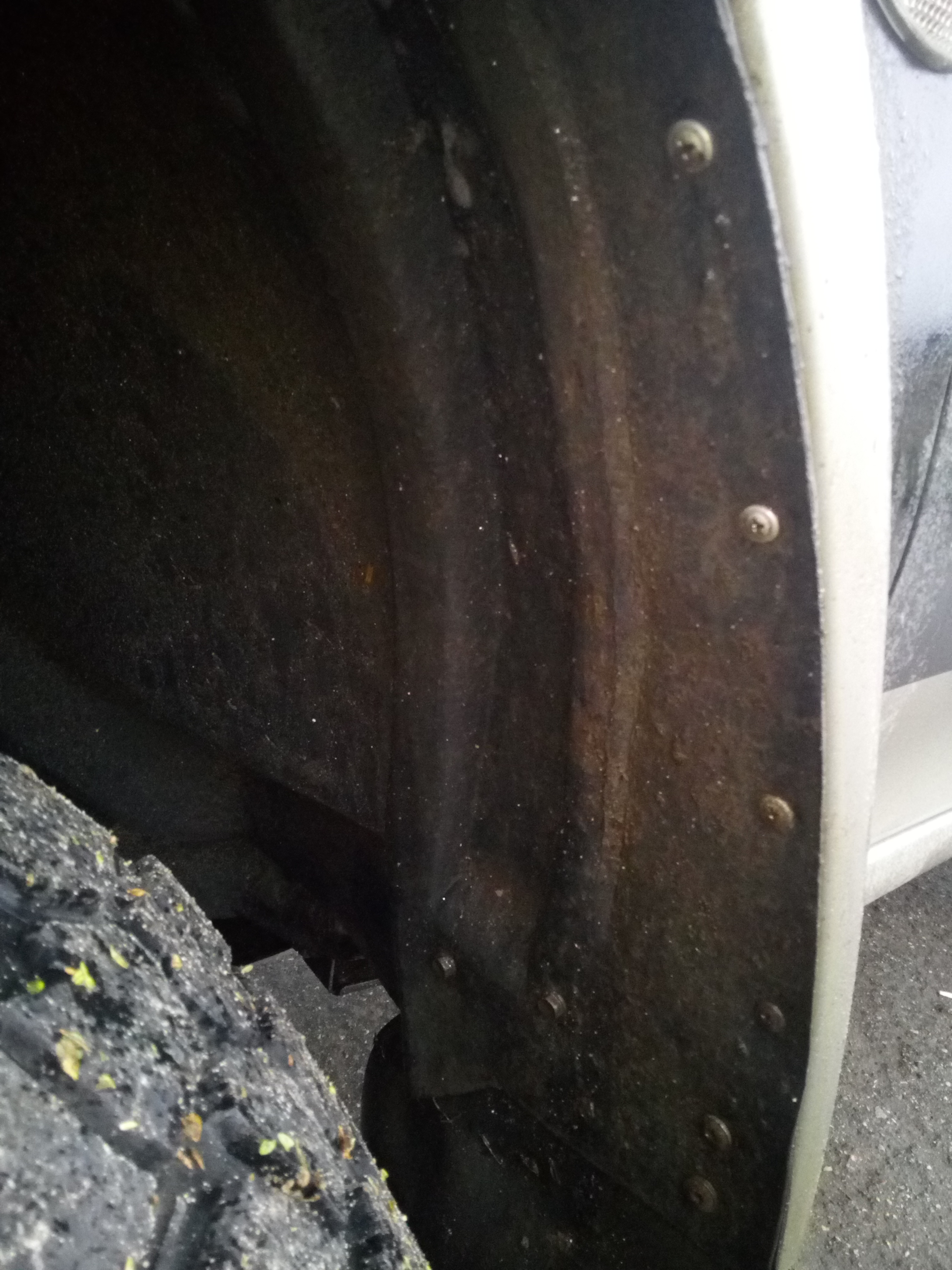

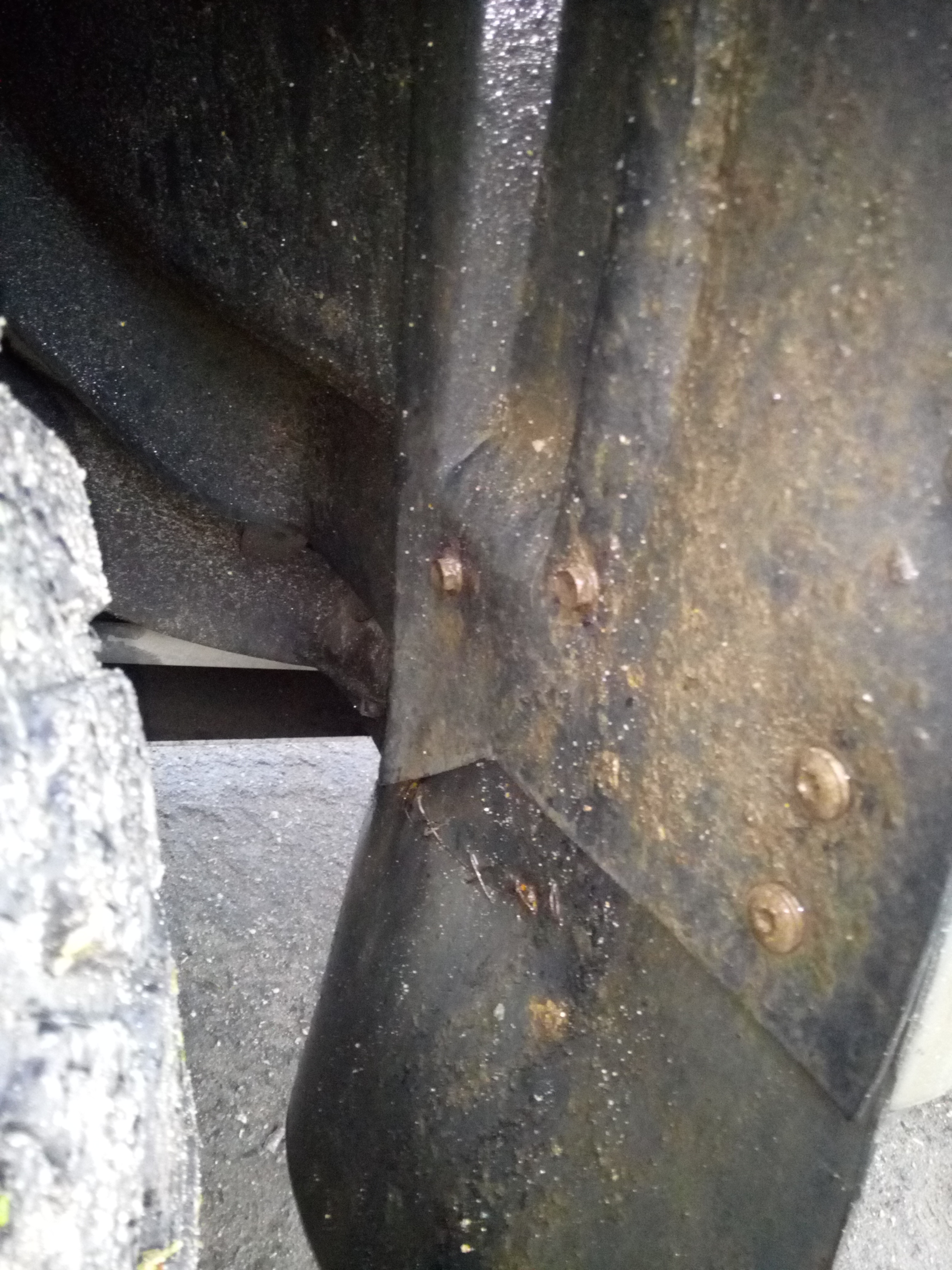

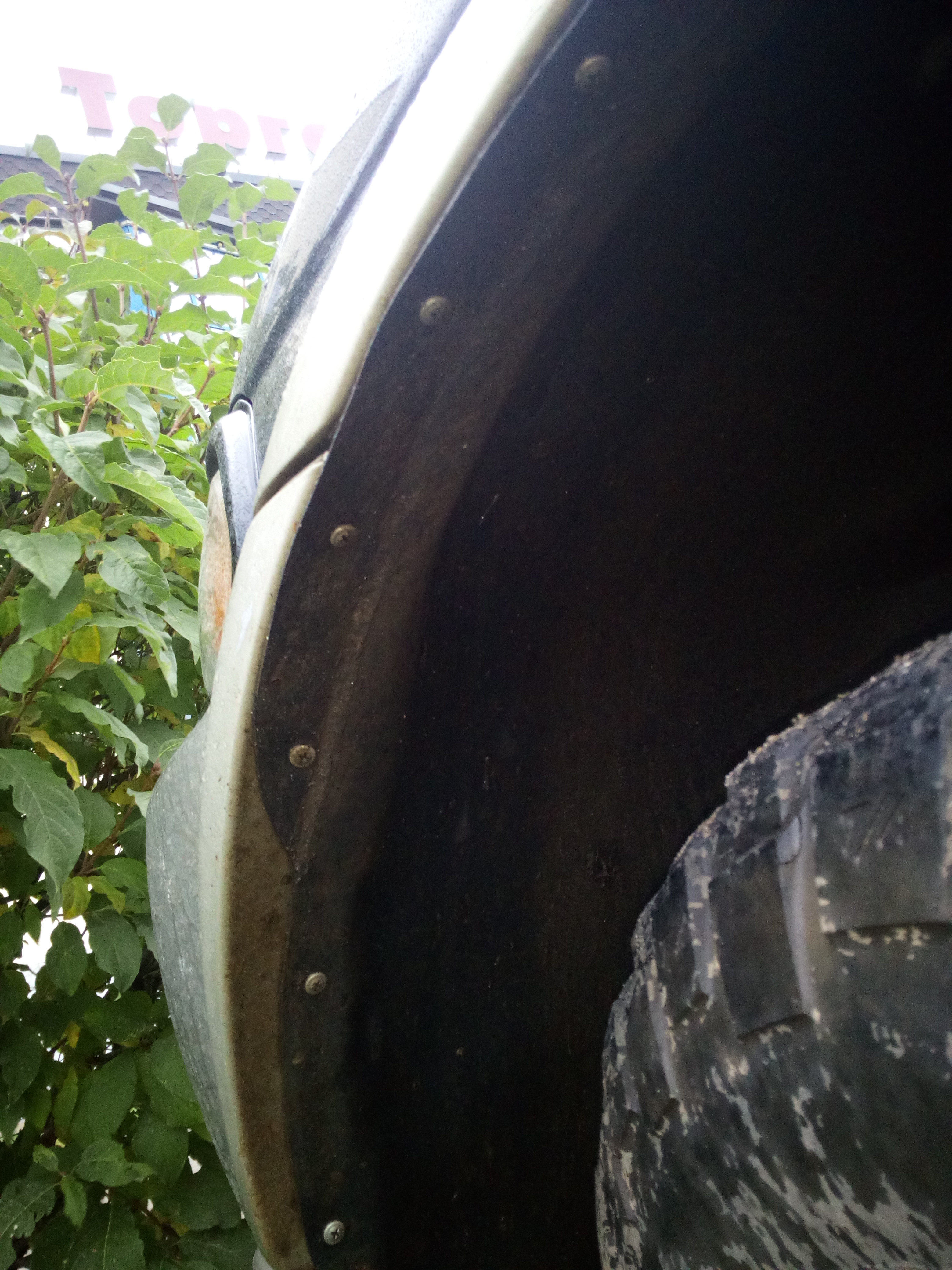

Давно собирался фото выложить по своей версии доработки передних локеров. Набор стандартный перед от л200 зад от п2. Передние не понравились как закрывают кромку крыла и расширителя. Заправлять под расширитель не стал. Ибо туды песка и грязи накидает как со стандартными. Поэтому на кромку обычным паяльником прилепил полосы из черного пластика. Получились как задние от п2.

В это лето лазал под локеры чисто там.анитикорр на месте. Но в переднем крыле за брызговиком всеравно листья собираются. Видно в зазор крыло- капот попадают.
